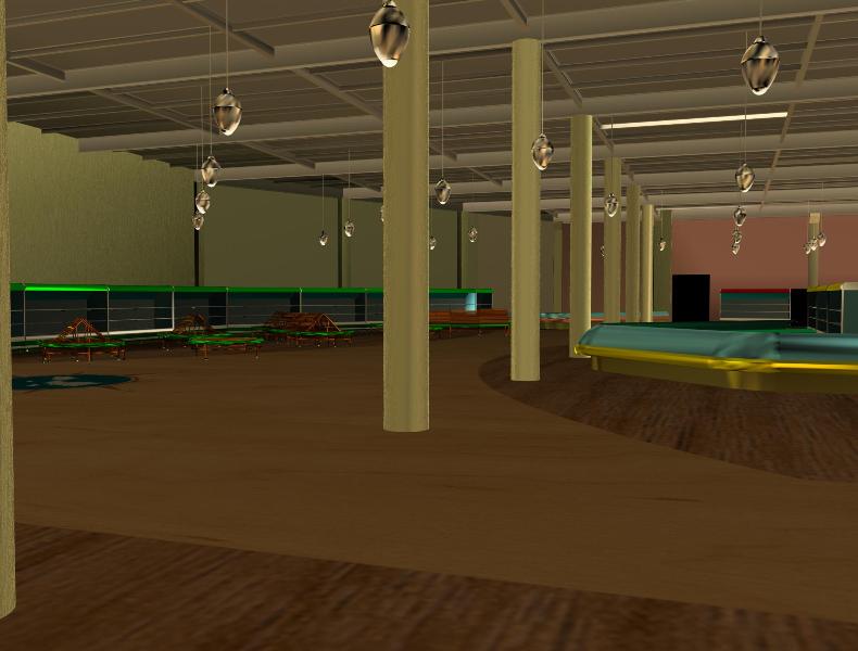

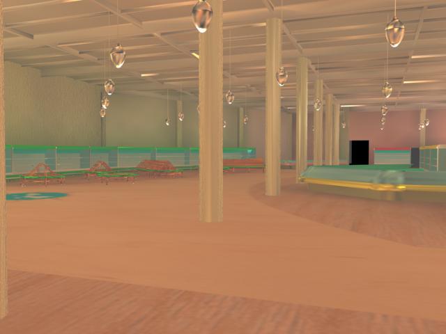

    Buenos días gente. Estoy trabajando en un modelo de un hipermercado, lo que me pasa es que después de meter las luces fotométricas (lamparas de 400 Wats metal halide) y hacer la radiosidad, y luego de jugar un poco con el control de exposición no logro dar con la imagen que quiero, los colores del piso y las paredes banan todo el techo y todo, por ejemplo, el techo debería ser blanco, no sé qué pasa, siempre he iluminado con loces estándares, creo que el resultado es bueno, pero se utilizan muchas luces, en las fotométricas se tarda un poco más por la radiosidad y la cuestión, pero los resultados son mejores, ahora bien, no sé si es que el mapeado está mal, o que hay algo parámetro en la luz para que no me pase eso, adjunto les envío la imagen con las luces fotométricas, saludos.

    Deberías de poner los parámetros de las luces, del environment y de la radiosidad, le has dado un Mesh size a cada objeto o ha utilizado uno global?
    Danos datos.

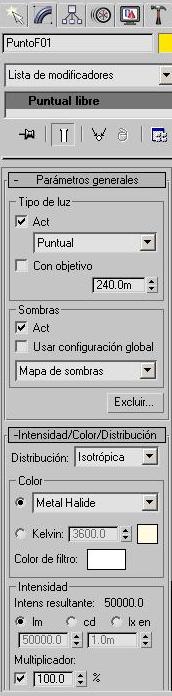

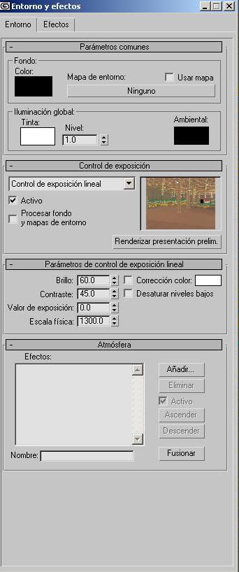

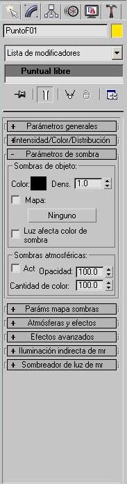

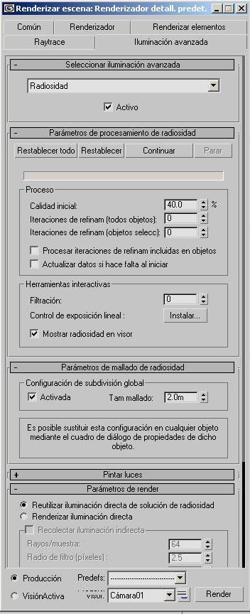

    Hola, ya subdividi y volví a calcular radiosidad, adjunto les envío las imágenes, también le mando los parámetros de sombras porque cómo se pueden dar cuenta la escena carece de ellas.
Nombre: enviroment.jpg

Nombre: parametros_sombras.jpg
Visitas: 196
Tamaño: 30.5 KB
ID: 7666   Clic en la imagen para ver su versión completa.
Nombre: parametros_luces_1.jpg
Visitas: 194
Tamaño: 31.5 KB

Nombre: parametros_radiosidad.jpg
Visitas: 206
Tamaño: 68.8 KB

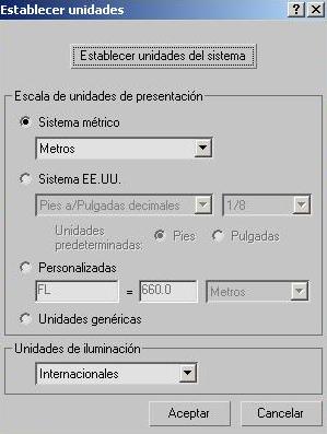

    En que unidad trabajas?

    Cristina, ahí se ven las unidades, está en mts.
    3dtenso.2m es una malla muy grande para esa escena, bájala a.5 y ya veremos.
    Filtración súbelo a 4.
    Iteraciones de refinam(todos los obj) súbelo a 8, y de preferencia utiliza archivos IES para el cálculo de la radiosidad, ya sabes : Ercocom.
    A ver cómo va. Saludos.

    Se me olvidaba, para quitar ese sangrado de colores debes de convertir los estándar materiales a advance light, ahí viene el valor de bled, pues ese está en 1 por default, pues lo bajas como a.8.

    En metros, adjunto imagen.
Nombre: unidades_946.jpg
Visitas: 186
Tamaño: 21.4 KB
