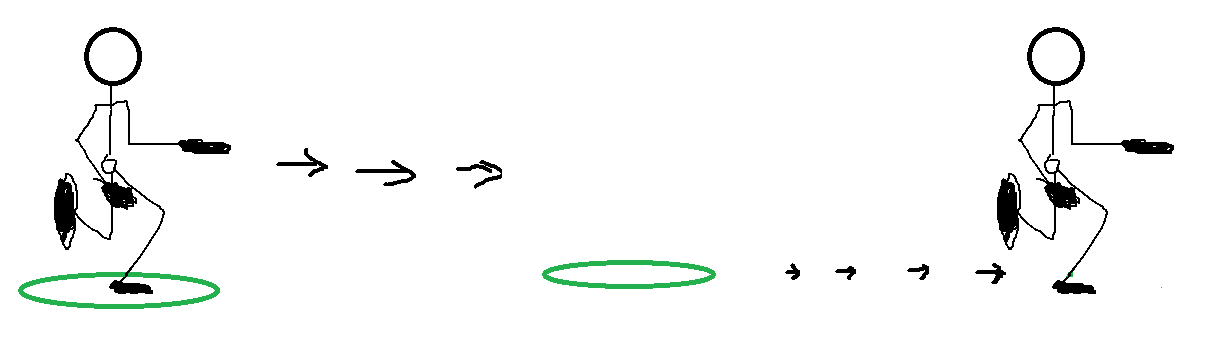

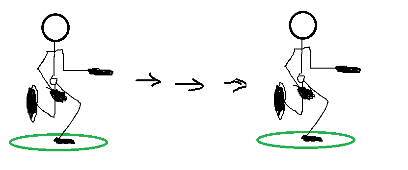

    Hola chiquillos. Los riggs que encontramos en web, tienen generalmente un círculo grande en la base que mueve todo el personaje. Quería preguntarles, por ejemplo.
    Cuando hacen una animación de un personaje caminando, ese círculo a medida que avanzan los key sigue con el personaje (img 1) o se deja en la posición inicial de la.
    Escena y el personaje se anima sin tenerlo en cuenta (img 2).
    Img.1.

    Img.2.

    Por ejemplo, para un ciclo de andar, en mi opinión, mejor hacerlo como muestras en la imagen 2, en cuanto al audio no sé qué decirte.
