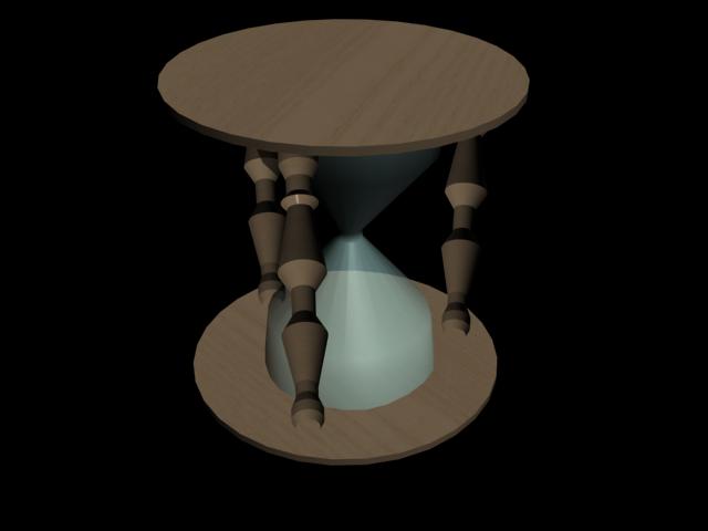

    Por favor alguien me puede ayudar con este reloj arena que si lo veo en cualquiera de las vistas se ve normal, pero cuando lo renderizo los bastones se ven deformados, como caídos, no sé que le puede pasar, ya agrupe todo, pero no es eso.
    Agradezco mucho las ayudas, mil gracias. Saludos.

    Tienes las normales al revés. Es algo común en los objetos de revolución. Si los has hecho con lathe tiene una opción de flipar normales. Si ya son editable -algo, entonces selecciona todas las caras y dale a flip. O usa el modificador normal.

    Mil gracias, hice lo que me dijiste y se solucionó.
