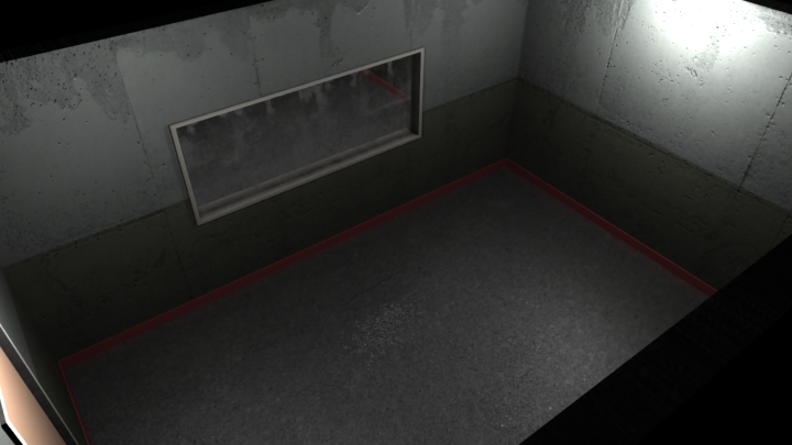

    Buenas tardes. Estoy modelando una sala de interrogatorio para una animación que quiero hacer. Como en toda sala de estas hay un espejo, yo quiero que la pared que está paralela al objeto no se vea en el render, pero si en el reflejo del espejo.
    ¿Alguien sabe cómo hacer esto? Estoy usando Vray.

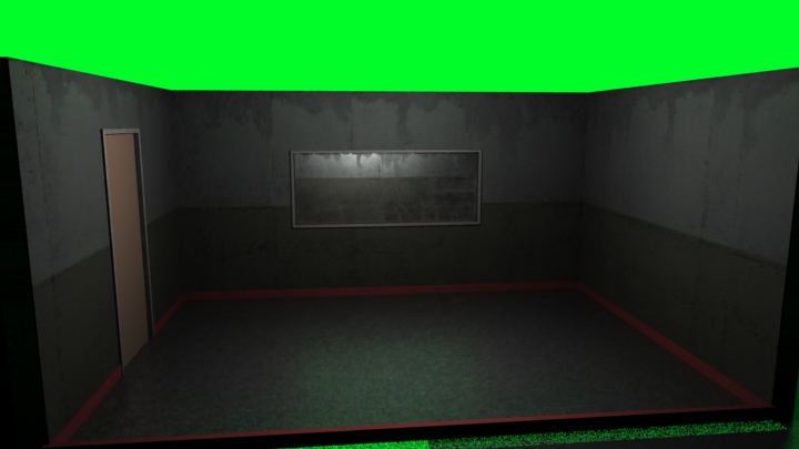

    Creo que ya me respondí la pregunta, use un Vray override mtl. Coloco un material invisible en el base material, y mi pared en el reflect material y funcionó perfecto. http://www.spot3d.com/Vray/help/150s...verridemtl.htm.
    Si conocen alguna otra forma me gustaría conocerla.
