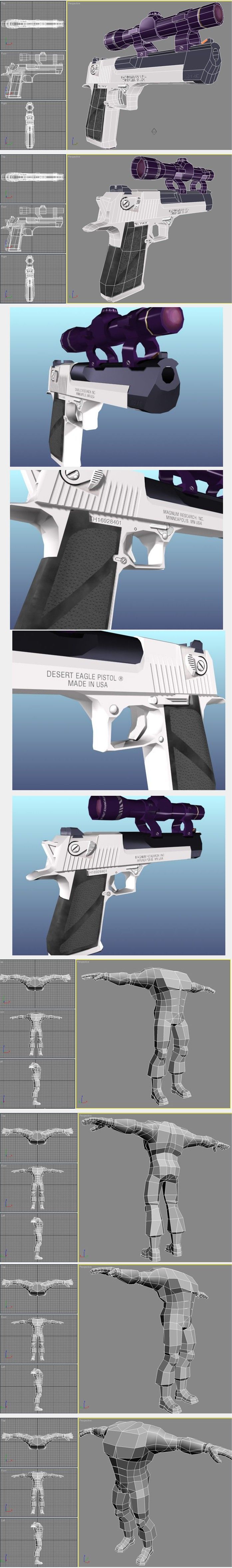

    Hola foro. Nuevo mensaje. Ahora tratando de conocer mejor el mundo de los low-poly. Estos son mis primeros modelos. Debo dejar constancia de mi profundo agradecimiento a mí querido guatemalteco Warex por la mano que me ha dado para comprender el bendito Unwrap, que toda mi vida me la he pasado dándole a los materiales procedurales por escapar al mapeado, y ahora lo he aprendido. Gracias hermano de nuevo.
    Quisiera que me diera su opinión. La pistola es una reproducción (sin blueprints, es imposible conseguirlos) de la Desert Eagle. Gracias a tener que modelar he encontrado un nuevo mundo dentro del 3dsmax.
    Y al personaje lo estoy por terminar ni bien mi cliente me mande sus fotografías (quiere aparecer protagonizando el juego) bueno gente.

    El modelado de la pistola está de muerte. Y el doble de mérito tiene hacerlo sin plantillas lo único que haría yo es darle un poco de imperfección o suciedad al mapa de la parte blanca de la pistola (que igual es así porque yo de pistolas no tengo ni idea).
    Y el personaje no lleva mal camino. ¿vas a meterlo en algún motor de creación propia? ¿de algún juego, tal vez? Imagino que estarás modelando bajo edit poly. No sé si sabrás que los motores de los juegos (Quake, Unreal, etc). Mueven triángulos, y con Edit Poly, al contar el número de polígonos que tiene el personaje, no sale el número real, sino que, el real sería algo más del doble. Lo comento por si pensabas en esa opción. Un saludo.

    Me gusta muchísimo el arma, coincido con IkerClon en lo de meterle suciedad a la textura, eso siempre le da un aspecto muy bueno. El personaje mola, habrá que esperar a verlo con texturas, que en Low Poly es fundamental, pero mola cómo te está quedando. Un saludo.

    Seguramente voy a ensuciar un poco la textura sí, lo que pasó con esta es que llegamos a un acuerdo con el cliente de ponerla nueva como a todos los aficionados a las armas les gusta tenerlas.

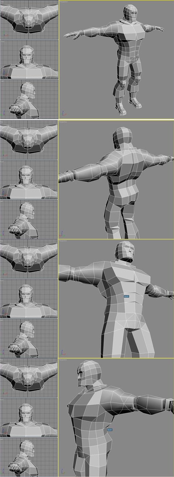

    Seguimos evolucionando. Veremos hasta qué grado de simplicidad podemos darle a está cabeza sin que pierda completamente su morfología. Sigo escuchando comentarios, críticas y consejos.

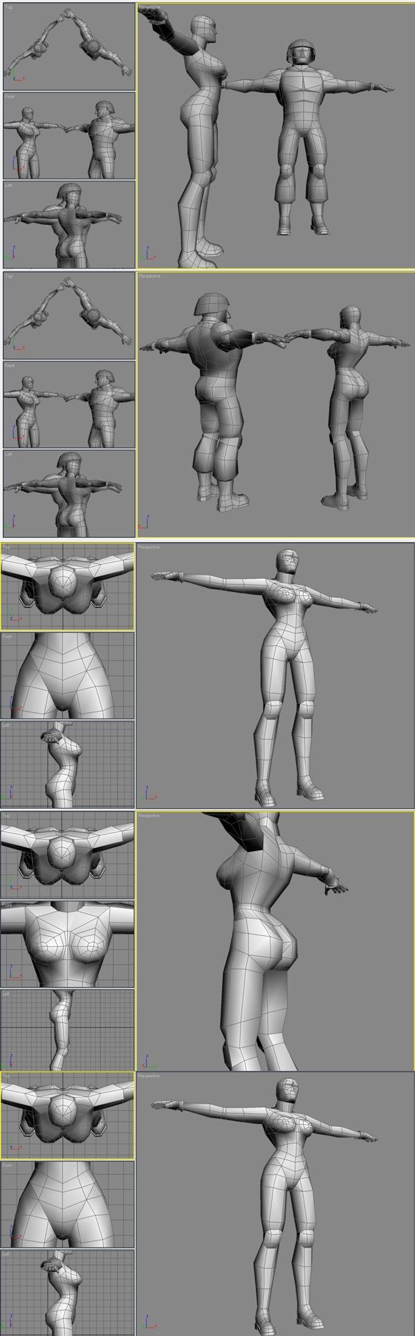

    Aquí va una actualización de los caracteres. La señorita ha sido confeccionada adaptando directamente la malla del primer personaje, por lo cual ha sido por suerte una tarea muy rápida y fácil, aunque la voluptuosidad que la caracteriza me ha hecho subir el conteo de polígonos. Todo lo bueno sale caro.
    Por favor, ayúdenme con sus críticas y comentarios, que son los únicos en quienes confío. Esta semana empezaré a texturizarlos.

    De frente está muy bien, pero ese perfil estás demasiado exagerado. Tiene pinta de tener unos problemas de espalda terribles. Creo que se podría arreglar ensanchando la cintura un poco hacia atrás por la parte de la espalda. En general están muy bien. Un saludo.
