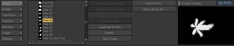

    Yo lo haría en Combustion, basta con poner en el momento del disparo un destello. Digo Combustion porque en la librería de partículas tiene ya varios destellos predefinidos, pero también los puedes buscar tú y usar cualquier otro programa. Saludos.

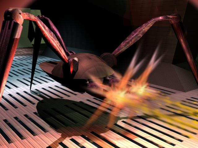

    Bueno, supongo que, las partículas las estarás utilizando para el humo y tu pregunta se refiere a cómo hacer la ráfaga. Como siempre, en el campo de los efectos tienes varias formas de hacer las cosas. Las más económica tanto de recursos como de procedimiento es modelar la ráfaga, aplicarle un material incandescente y animar su luminosidad y transparencia/translucidez para lograr el efecto. Ahora mismo no recuerdo ningún tutorial sobre este método para 3ds Max, pero si para a:m.
    Te lo dejo aquí para que le eches un vistazo, si tienes problemas para trasladarlo a max, avísa para ayudarte. http://cole3d.net/curso/archivos/htm/killerbean/.
    Estoy en el trabajo, luego en casa miraré otros métodos por si no te gusta este. Saludos dispara2.

    Un simple billboard con un dibujo de ráfaga y una luz con una interpolación lineal que aumente linealmente durante el frame del disparo te puede bastar y sobrar. E incluso si quitas la luz y pones un billboard de un degradado radial de blanco a negro con transparencia, lo mismo.

    Me encanta Mars con sus explicaciones ilustradas. Yo lo haría también con Combustion, me parece la manera más rápida y sencilla de hacerlo y la verdad, queda de miedo.
