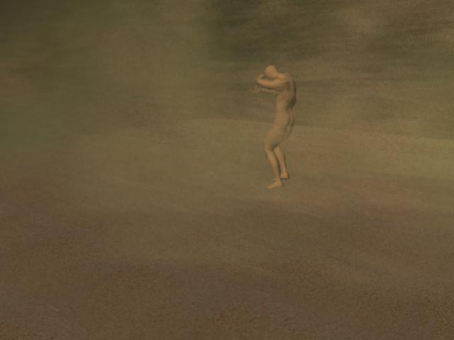

    A ver si esta imagen te da esa sensación, es un efecto blur, por supuesto no tiene sombras, pero el efecto esta pasable, estoy subiendo un video a YouTube de cómo he hecho la escena, las partículas que he usado son sprites, no sé si Blender utiliza ese sistema, supongo que, sí, de todas formas, es para orientarte un poco, en cuanto este subido el video te lo pongo aquí.
Nombre: sandstormb.jpg
Visitas: 1766
Tamaño: 14.0 KB
    http://www.youtube.com/watch?v=vzk1fiv9ib4
    He utilizado dos emisores, uno son una textura de polvo fino suave, y el otro emisor con puntos de arena hechos con Gimp, la escena me ha llevado 10 minutos, solo tiene un field de viento uniforme, aun se le puede añadir gravedad, ruido y más efectos, en fin, espero que te sirva si necesitas ayuda aquí estamos, saludos.

    Hey, muchas gracias por sus respuestas y consejos en verdad me han ayudado muchísimo koker esok UE hiciste es más o menos lo que necesito y en una de mis pruebas (siguiendo el sonsejo de Caronte) esto es lo que he logrado opte por texturizar las partículas y sus emisiones obviamente no lo pueden captar en un (*.jpg), pero no se me permite publicar bien el plano así que, UE Photoshop ni mo de Photoshop creo que he logrado más o menos el objetivo creo que mejorara muchísimo en mensaje de igual forma estaré comentado y contando como va todo igual si tienen consejos no duden en publicarlos gracias.
