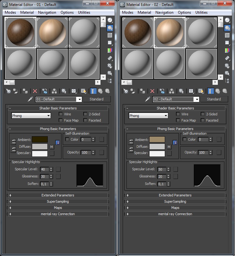

    Empiezo con madera, una textura para muebles y otra para suelos. Utilizo sombreador Phong, un ambient de color similar al mapa difuso, algo más oscuro, un Specular del color de la luz y subo la intensidad especular y el glossiness. ¿Qué debería cambiará.
    Siento no poder ponerlo con una iluminación decente =/.

    Mas que cambiar añadiría un Bump, la superficies son muy pulidas. También metería el mismo mapa de Bump en el especular y prueba con distintos valores.

    Ok, aunque el tema de los mapeados tenía pensado dejarlo para más tarde, quería saber antes si los valores de color son correctos para el ambient y el Specular, y si el Shader es el adecuando.
    Como ya dije en el primer mensaje, aunque tengo librerías prefiero ser capaz de crear yo los mapas, así que, dentro de un rato me pondré con el Bump y lo colgaré para ver si está bien hecho. Siempre que he necesitado crear uno lo he hecho pasándolo a escala de grises y modificando el contraste, pero creía que era una cutre de método. ¿de verdad es normal hacerlo así?
