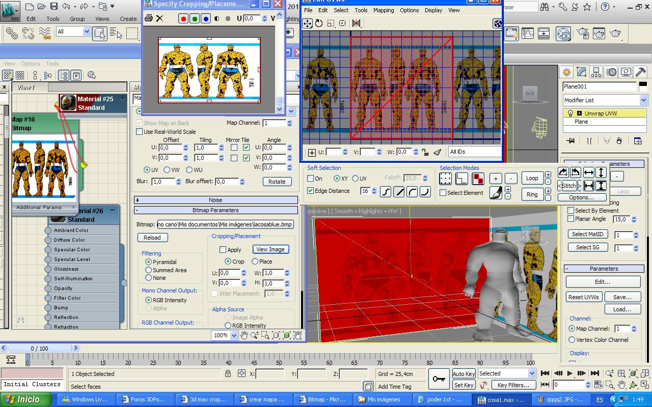

    Archivo adjunto 149298Archivo adjunto 149299vaya por dios. Tienes razón en que igual no es cosa de las UVW, porque me fije que también me distorsiona la imagen en el preview del material. Intente jugar con el cropping y placement, pero nada. Te adjunto un par de imágenes para que veas como es la imagen y cómo queda en el preview y en el edit Unwrap, a ver si así consigo que veas que es lo que me pasa. Gracias.
    Se me olvidaba, el resultado que busco es conseguir ver la fotografía bien, sin distorsionar en el editor del Unwrap y que no se distorsionen tampoco el UVW del objeto dentro del editor del Unwrap, gracias again.

    Archivo adjunto 149300otra imagen de otro archivo, donde se puede ver la imagen original, el preview en el material(que está distorsionado), y el Unwrap donde se ve que el mapa también esta distorsionado, y no tienen nada que ver con la imagen original.

    Ah. Lo que me imaginaba.
    El resultado que busco es conseguir ver la fotografía bien, sin distorsionar en el editor del Unwrap.
    Como te adelanté antes de verla, no es un mapeo que requiere el editor del unwrap. Es una herramienta inadecuada para estos mapeos y no te la recomiendo.
    El modificador que te permite leer la proporción del mapa, incluso mostrando en pantalla un gizmo editable, es uvw mapping, no el unwrap.
    Sólo tienes que, aplicarlo en la primera opción, planar, en el apartado alignment ajustar el eje correcto, y pulsar bitmap fit, donde aparecerá un diálogo que usas para elegir de que imagen tomara sus proporciones el gizmo, que luego podrás editar como subobjeto dentro del signo + del modificador.
