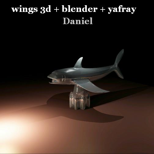

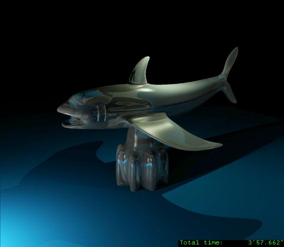

    Qué trabajo opináis que está mejor renderizado el 1 o el2? Puntúen ambos con una nota de 0 al 10.

    A mí no me parece de cristal en ninguna de las dos. El material debería ser transparente, pero completamente transparente, no un poco como ese. Vamos, parece una cosa gris transparente que no se ni qué tipo de material seria.
    En un cristal todo está en la reflexión y en las cáusticas. Prueba a ponerlo totalmente transparente, meterle una reflexión esférica con HDRI, y cambia esa iluminación, otra cosa que canta mucho es que la sombra no tenga causticas. Un saludo.

    Vale, pues es de hierro, y se acabó. De todas formas, intentaré hacerlo de cristal.

    Pues como hierro tampoco mola. Vaya, como nos tomanos las críticas.

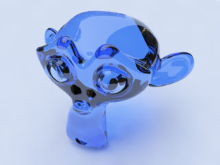

    Para que tú cristal sea convincente también debes configurar el IOR, es decir, el índice de refracción. Dependiendo del cristal, un valor partiendo de 1,44 te servirá, el cuarzo tiene un valor más alto (1,50 más o menos).
    En los parámetros de render de Yafray no olvides darle un valor al cdepth mayor o igual a 3. Esto se refiere a los rebotes de luz relativos a las causticas.
    En este momento estoy renderizando una prueba tonta que publicaré para que compares y hablemos sobre los parámetros (hay otros importantes que no hemos mencionado) y materiales.
