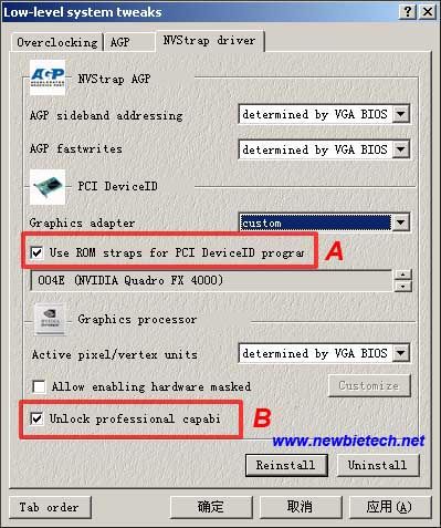

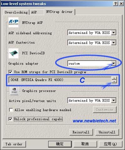

    sobre el parcheo de tarjetas.. Para entenderlo bien, bien, hay que entender que los chips de tarjetas profesionales son exactamente iguales que los de las tarjetas de juegos. Entre una GeForce 5950ultra y una Quadro FX3000g no hay ningún transistor fuera de sitio, los chips son exactamente iguales. Las diferencias (aparte del precio, 300eur una y 2700eur la otra) están en los circuitos de la tarjeta propiamente dicha y los drivers.
    En los días de la GeForce 2gts nació un programa básico Riva Turner para el forzado de la tarjeta y subir la frecuencia de reloj del chip gráfico. El programa fue evolucionando y cuando llegaron las GeForce 4 TI-4x00 nació SoftQuadro. Primero empezó por las GeForce4 pero pronto todas las GeForce se podían parchear a sus equivalentes Quadro (GeForce 2->quadronvs, GeForce3->Quadro) sin perdida de prestaciones y con un rendimiento a la par, pero por mucho menos precio. Nvidia se dió cuenta de esta situación y en sucesivas revisones de sus drivers trataba de impedir el proceso de parcheo, pero nuevas versiones de Riva Turner solucionaban el problema. Llegaron las GeForce FX y se detuvo el desarrollo de SoftQuadro, pero por olas de la vida Nvidia se olvidó de realizar la protección contra SoftQuadro en los nuevos drivers y la conversión a Quadro fue posible también en las FX.
    Pero como no todo el monte es orégano el parcheo tiene pegas:
    -Una: solo las GeForce FX que tengan chip nv35gl (Riva Turner te ayuda a averiguar este dato) serán clones perfectos de una Quadro FX 3000, las que lleven chip nv35 serán clones imperfectos, pero como no creo que nadie en este foro use ningún programa de Unigraphics solutions, la imperfección es irrelevante.
    Dos: no se pueden usar drivers nuevos, los más recientes, los 45.28 aunque hay gente que dice que los 44.90 son más estables, es cuestión de que cada uno pruebe el suyo. El no poder usar drivers nuevos es un poco puñeta si usas dos monitores porque estas obligado a usar un Nview(la aplicación de Nvidia que gestiona el doble monitor) antiguo y hay veces que casca o que se lía con la configuración de las ventanas.
    Tres: al no ser drivers WHQL y pasar por un proceso de parcheo es probable que surjan incompatibilidades con el programa más impensable y tengas problemas de lo más peregrino (por ejemplo, si uso los 44.90 no puedo hacer capturas de pantalla, si uso los 45.28, me las hace, pero solo de un solo monitor, pavernos matado).
    Las equivalencias de chips son:
    Geforce3------------Quadro DC.
    Geforce4mx---------Quadro 4 500/550xgl (para los modelos agp4x, para los AGP 8X, la 580xgl).
    Geforce4ti 4600----Quadro 4 900xgl (para los modelos AGP 8X, la 980xgl).
    Gf 5800--------------q1000.
    Gf 5800u------------q2000.
    Gf 5200--------------q500.
    Gf 5600--------------q700? <no existe en el driver.
    Gf 5600go----------q700go.
    Gf5700---------------no se puede a no ser que muevas unas resistencias de sitio en la placa base.
    Gf5900--------------q3000.
    Gf6800---------------no se puede, de momento.

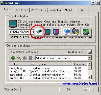

    El proceso de parcheo ha cambiado desde la última vez que hice el mensaje. Rivatuner ya va por la versión 15.2 y, es más sencillo ahora.
    1-instalas so.
    2-instalas los service pak.
    3-instalas drivers de placa base.
    4-instalas DirectX 9.0c (si has instalado Windows XP con el service pack2 no necesitas hacerlo).
    4.1-si no se han instalado unos drivers genéricos para tu tarjeta cuando has instalado el so, instala unos detonator cualquiera (no importa que sean los 6x.xx, ya los sustituiremos.
    5-instalas Riva Turner y lo ejecutas por primera vez.
    6-vas a la pantalla Low level system settings, vas a la pestaña que pone Nvstrap y le das al botón que pone install. Cuando termine tendrás que decirle el PCI device id settings apropiado a tu tarjeta (en la tabla que está al principio de esta guía). Es posible que si tenemos una 5900 y ponemos Quadro directamente, no funcione de manera correcta, pero se soluciona eligiendo la id 0338. Reinicia cuando te lo pida y no dejes que instale ningún driver, si es que te lo pide.
    7-descomprime el ejecutable de los detonator 45.28 que te hayas bajado de la red e impide que se instalen una vez descomprimidos (por defecto lo harán en una carpeta de este estilo, c:\Nvidia\45.28\.
    8-buscas la carpeta que contiene los patchscripts y ejecutas los que sean los apropiados a tu so, los ejecutas por este orden, nvstrapdriver, anisoboster, detonatorfxdecoder, SoftQuadro indicándole la carpeta de los detonator 45.28 que has descomprimido antes.
    9-en el administrador de dispositivos buscas adaptador de pantalla y le das a actualizar driver, le dices que lo harás desde una ubicación determinada y señalas la ubicación de tus drivers parcheados. Reincia.
    10- Si todo ha salido como debería, estarías en disposición de instalar el 3ds Max y ver si te deja instalar Maxtreme, si puedes es que todo ha salido bien, si no puedes, te pasas por aquí y preguntas.
    Y después de este, ¿merece la pena? Tendrás que decidirlo tu, yo solo estoy aquí para informar, no para recomendar, es demasiada responsabilidad afirmar compra una 5900 XT y te irá igual de bien que una quadro3000, aparte de que no es cierto, no solo de vértices por segundo vive el 3dsero y se necesita estabilidad no solo en el uso de OpenGL, también en la relación que tienen los drivers con el resto del so.

    El proceso es bien sencillo, pero además pongo unas capturas que lo explican mucho mejor que yo.
    1-instalas so.
    6-vas a la pantalla Low level system settings, vas a la pestaña que pone Nvstrap y le das al botón que pone install. Activas las casillas use rom straps for PCI device id programa, unlook profesional capabilities y seleccione el device id apropiado.
    7-descomprime el ejecutable de los detonator xx.xx que te hayas bajado de la red e impide que se instalen una vez descomprimidos (por defecto lo harán en una carpeta de este estilo, c:\Nvidia\xx.xx\.
    8-buscas la carpeta que contiene los patchscripts y ejecutas los que sean los apropiados a tu so, los ejecutas por este orden, nvstrapdriver, anisoboster, Forceware antiprotector, SoftQuadro indicándole la carpeta de los detonator xx.xx que has descomprimido antes.
    9-en el administrador de dispositivos buscas adaptador de pantalla y le das a actualizar driver, le dices que lo harás desde una ubicación determinada y señalas la ubicación de tus drivers parcheados. Reinicia.

Nombre: rc15302.jpg
Visitas: 390
Tamaño: 48.0 KB
ID: 9176   Clic en la imagen para ver su versión completa.
Nombre: rc15304.jpg
Visitas: 390
Tamaño: 54.8 KB
ID: 9177   Clic en la imagen para ver su versión completa.
Nombre: rc15305.jpg
Visitas: 403
Tamaño: 56.5 KB
