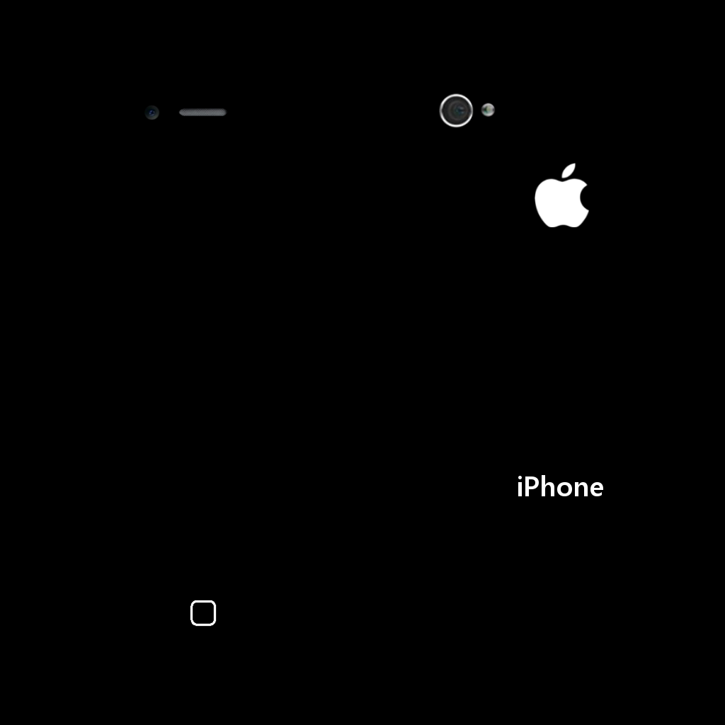

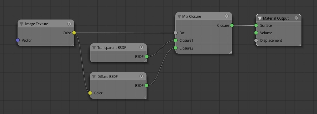

    Mi duda, hice un iPhone, y a la hora de poner la textura, quiero que no se vea lo negro y usar otro material, pero no encuentro los nodos adecuados para convertir en alpha el color negro. Gracias.

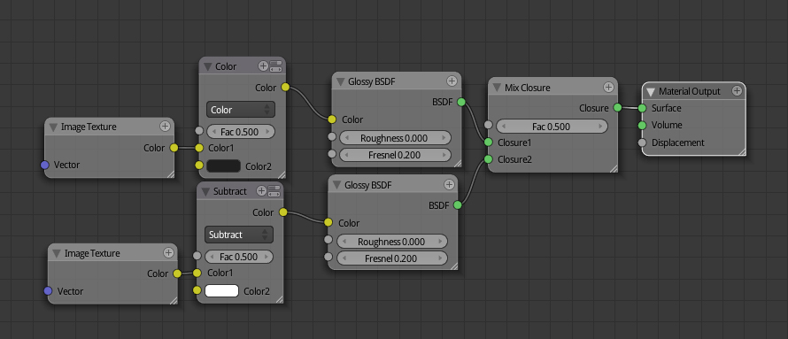

    Después de varios intentos con los nodos creo que conseguí lo que necesitaba, era bastante sencillo, pero por mi inexperiencia con nodos se me hizo complicado. Les dejo la configuración de nodos y ahora si me pongo a texturizar el iPhone.
    14,031
    Cycles rendering videos-demo de iniciación-dudas
    No seas animal, que te sobran la mitad de nodos para hacer eso.
    Nov 2010
    68
    Oh, muchas gracias (exceptuando lo de animal) de verdad que tenía un lío de nodos, muchas gracias.
