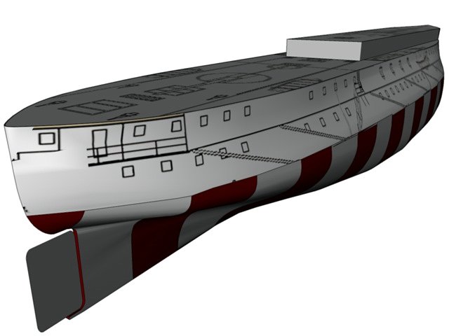

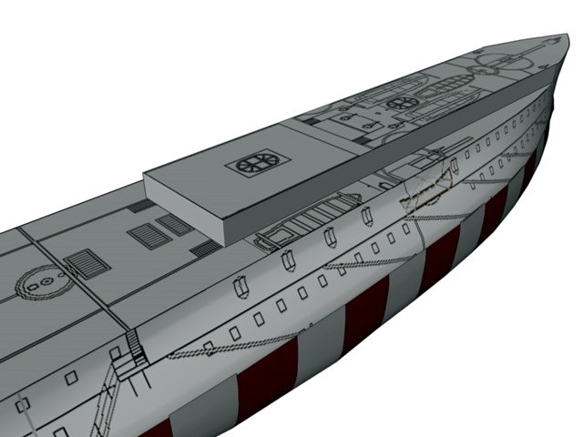

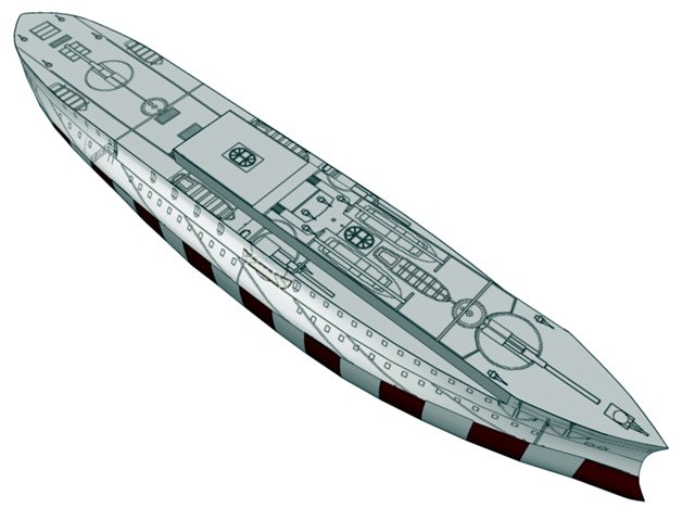

    Hola amigos. Utilizo 3dsMax 2011, quisiera que me ayuden, pues no sé cómo poner en la malla estos planos de detalles blueprints, necesito que mis mallas queden como este barco:Clic en la imagen para ver su versión completa.

    Conoces el UVW Unwrap? Este modificador te sirve para eso, investigalo, tienes el f1 del programa y sino hay muchos tutoriales, es largo de explicar por aquí, pero ese es el camino. Saludos.
