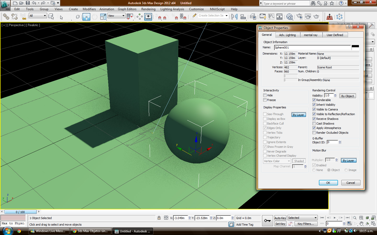

    Botón derecho - Propiedades de objeto. En rendering control puede tener desactivado cast shadows.

    Me fijé y tengo activado cast shadows, es raro, porque los edificios sí me tiran sombra, pero el cantero y los bancos de plaza no, y no modifiqué nada como para que hubiese algún cambio en el archivo.
