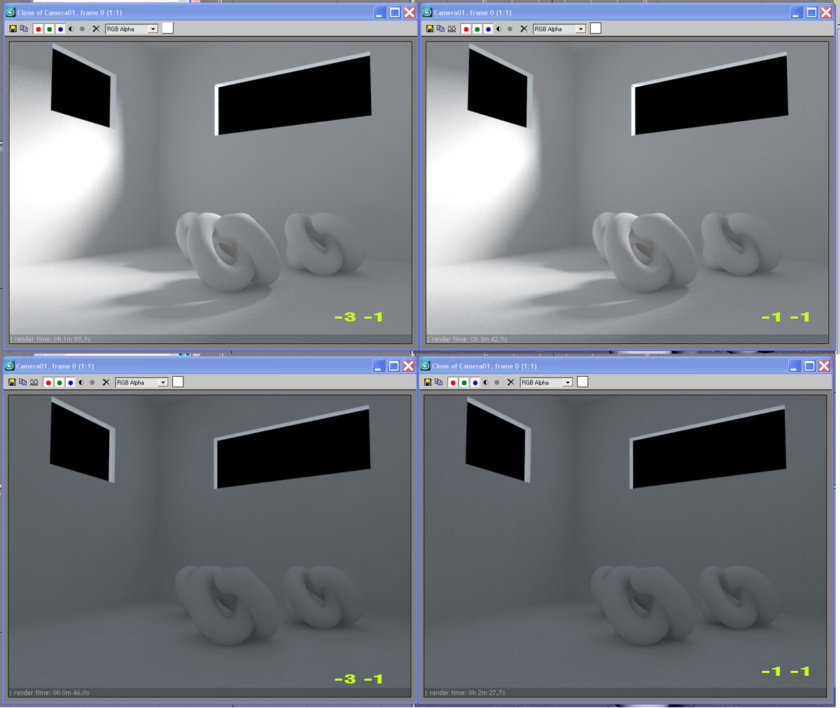

    Hola. Pues en fin de tanto tiempo de no encontrar el Vray y haber cometido el error de comprar piratería (no lo hagan, yo pague un precio muy caro con respecto a mis trabajos) pero bueno, ya corregí ese terrible error.
    Ahora cuento con el Vray y después de haber hecho ya varios intentos y de seguir tutoriales, pues ya voy más o menos (tal vez menos que más) pero bueno, el problema es que no logro hacer que tenga sombra los elementos que le pongo (blocks) la iluminación general me conforma un poco y como es entrega me apura el que se siga viendo así.
    Si alguien save la razón o cómo solucionarlo, se lo agradecería mucho.

    Tienes dos problemas:
    -Activa el Subpíxel Maping en el Color Mapping del panel de render de Vray.
    En el Irradiance Map pon tanto en min como en 3dsmax subdivisión -1, esto hará que se produzcan esas sombras en los objetos, te aumentara el tiempo de render bastante.
    -En el Irradiance Map pon tanto en min como en 3dsmax subdivisión -1, esto hará que se produzcan esas sombras en los objetos, te aumentara el tiempo de render bastante.
    No entiendo porque le aconsejas esto, yo consigo sombras de miedo con -4/-3, no creo que sea ese el problema, ni siquiera en los preset de very high te meten un -1/-1, el min rate y el 3ds Max rate funcionan parecido al del adaptative subdivisión, es decir que el min se calcula en las zonas en las que es menos necesario con lo cual lo puedes bajar bastante sin miedo a perder detalle.

    Trato de ayudar a este usuario no de discutir contigo de lo que es el Irradiance Map y de cómo funciona, en los presets de Vray llegan a poner -2, 0 lo que quiere decir que le dan un menor tamaño a la búsqueda en el Irradiance Map. Mi única intención es ayudar a quien lo necesita no entrar en polémicas que no nos llevarían a ningún lado.

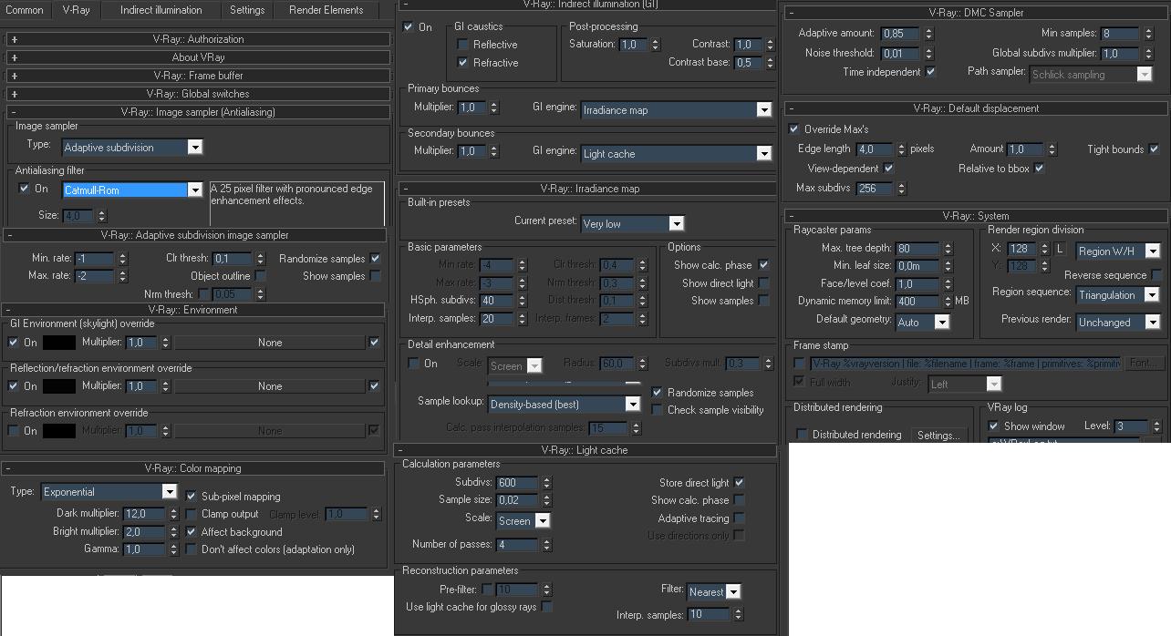

    Hola. Pues gracias a los dos, estos son los parámetros que tengo no sé si me pudieran ayudar con como es que tiene que ser la corrección o el cambio de parámetros.

    En el Irradiance Map ponlo en preset: custom y en min rate le pones -1 y en 3dsmax rate -1. No te desesperes si ves que tarda, es normal, pero conseguirás más calidad en las luces.

    Pues yo estoy con, si pones -1 -1 no hay muestreo adaptativo y no te aprovechas de sus ventajas. La cuestión no es que puedas llegar a necesitar valores de -2, 0 con lo que llegarías a tomar una muestra por píxel, sino la conveniencia de tener el mismo valor en 3dsmax y min.
    Since not all parts of the scene have the same detail in indirect illumination, it makes sense todo compute GI more accurately in the important parts (e. Where objects are close todo each other, or in places with Sharp GI shadows), and less accurately in uninteresting parts (e, g, large uniformly lit areas). the Irradiance Map is therefore built adaptively. This is done by rendering the image several times (each rendering is called a pass) with the rendering resolution being doubled with each pass.
    Kauce, tienes en dark multiplier del Color Mapping un valor muy alto que puede que te esté falseando las sombras.
    Comprobaste el bias de la sombra de la luz?

    Vamos a ver chicos, no os dais cuenta que no está usando luces Vray plane en las ventanas y todo lo genera con cálculos de Irradiance Map, si le pone un valor variable en el min rate y en el max rate le suavizara las sombras. La mejor manera de que le salgan esas sombras definidas es no usando esos valores variables, o también poniendo luces Vray plane en las ventanas.
