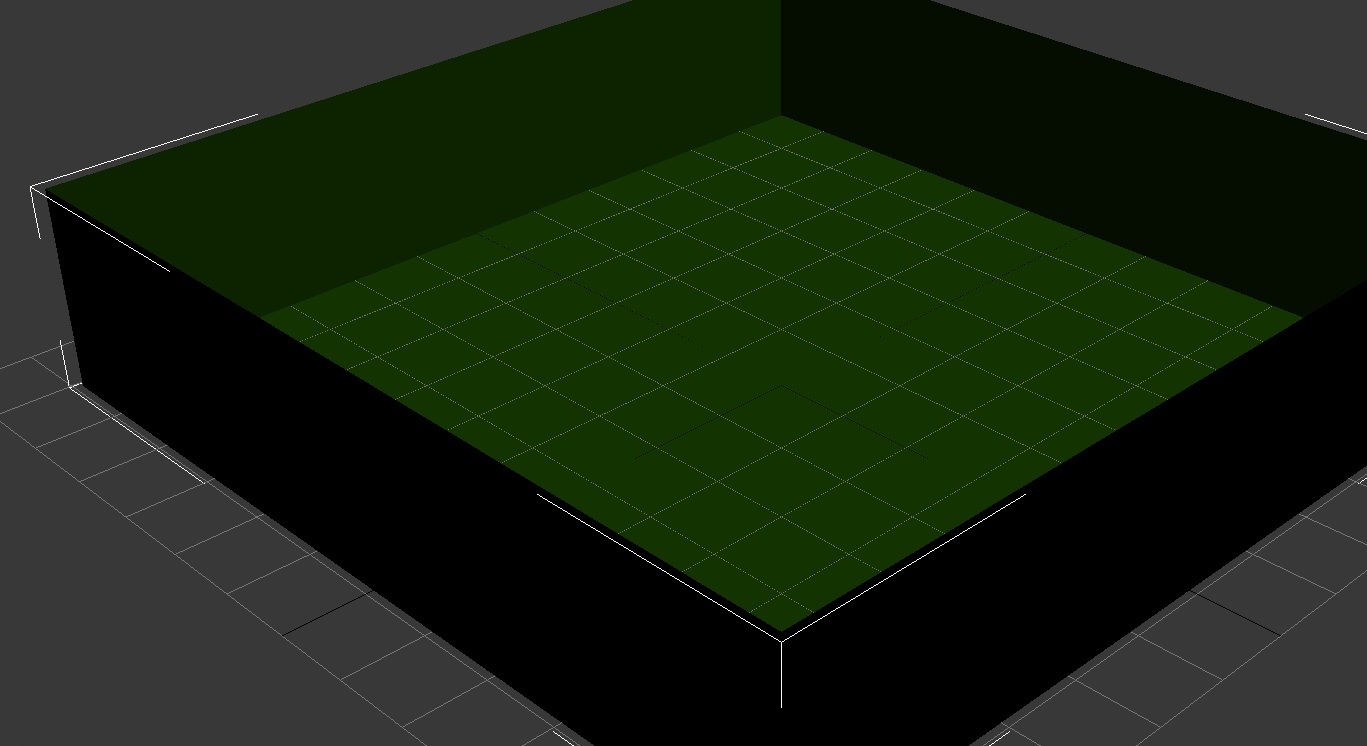

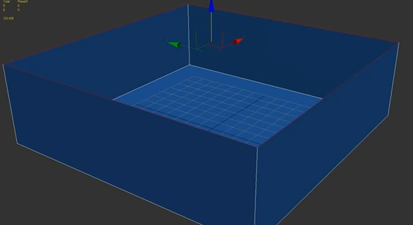

    Hola siguiendo la saga de vídeos de 3dluistutorials, com en concreto este.-> http://www.youtube.com/user/3dluistu...88/iba9a0o45mu, al hacer en las paredes de casa tiene tanta luz como fuera como dentro, es decir, las paredes de fuera tienen el mismo color y por dentro se ven con ese mismo color. En cambio al hacer mi proyecto, pues se ve por dentro con color, pero por fuera como si no hubiera luz. Negro.
    Adjunto algunos screens.
    A ver si me podéis ayudar que estoy seguro de que sí.

    Eso que llamas paredes, no son paredes, es un plano, al que has copiado aristas. En ese video se trata de aprender a modelar usando pocas caras.
    El objetivo es que vayas aprendiendo cosas básicas del programa, no te preocupes por detalles como ese, que supongo ya verás en profundidad cuando llegues a las luces, o a los materiales, o al curso avanzado.
    No había visto esos videos de Luis Tejeda.
    De todas formas, respondiendo pragmáticamente.
    Vete a rendering > environment.
    Y en el cuadrado de ambient, que tienes en negro.
    Ponlo en un gris claro o en un blanco.
    Y ya verás claras las caras de fuera.

    Otra cosa, en el ejemplo del video cómo se ven todos los vértices con una línea blanca? Ami no se me ven, me gustaría ponerlo tal cual en el video, con todas las líneas blancas para diferenciar los segmentos.

    F2 muestra polígonos seleccionados en rojo, f3 muestra wireframe y f4 muestra wireframe + solid, si aprietas de vuelta f4 queda sólo en solid. Y sino click derecho en el nombre de la vista y ahí elegís como quieres ver.
