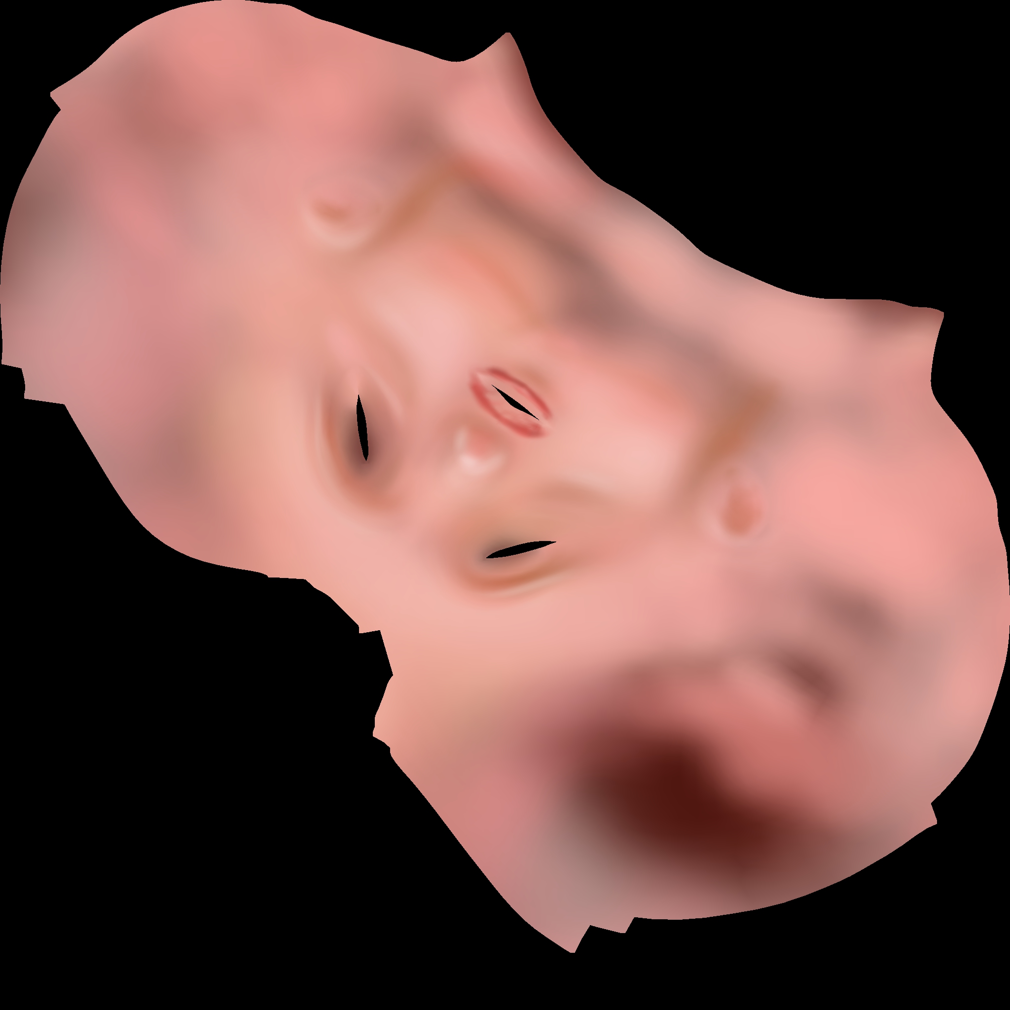

    Hola a todos, me gustaría hacerles una consulta: cuando exporto el UV de ZBrush al me es imposible reacomodarlo, aparece en otro tamaño y con manchas negras. ¿alguna idea? Gracias de antemano.
    Les adjunto para que lo vean.

    Amigo, lo que ocurre es que, al exportar el mapa de ZBrush debes antes darle flip verticalmente en las opciones del mismo ZBrush, ya que si no al cargarlo en 3dsMax te saldrá invertido y de ahí que se te vean esos huecos negros ya que el mapa está mal cargado.
