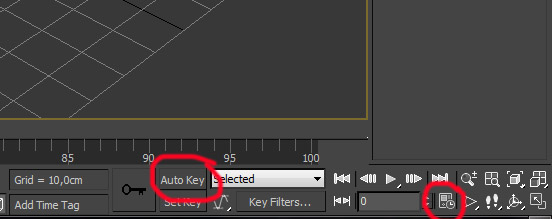

    Como hago una animación en video de más de 5 segundos en 3ds Max 2008?
    Aumenta los fotogramas de la animación, en el panel time configuration puedes poner el número de fotogramas que quieras y la velocidad de fotogramas por segundo, 24, 25 o 30 fps.
    Para animar la cámara necesitas activar el modo animación auto key y mover la cámara en la posición y en el tiempo que desees, luego solo debes de renderizar la secuencia y ya lo tienes.
Nombre: Time Configuration.jpg
Visitas: 450
Tamaño: 35.2 KB
