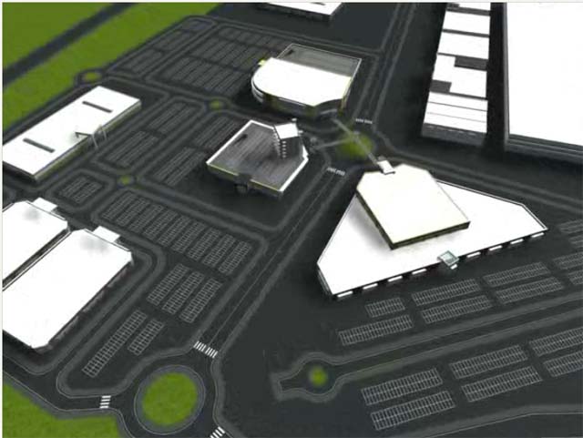

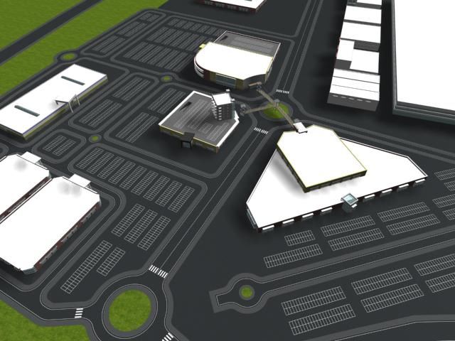

    Estoy haciendo una animación y cuando hago un render único, sale bien, pero cuando hago la animación me sale con una calidad muy mala.
    Además, me pasa que cuando veo el (*.avi) algunas partes de la pantalla se mueve y otras se quedan quietas. Como si unos píxeles caminaran y otros no.
    Pongo unas imágenes para que se entienda la diferencia.
    Desde ya gracias a todos y espero ser bienvenido.

    Yo juraría que eso es por la compresión de video, pero de todas formas, algún experto en edición te dirá más concreto el problema y la solución. No vendría mal que dijeras como haces la animación, el códec que utilizas, no sé un poco más de información para que te podamos ayudar mejor. Un saludo.

    Solo un par de cosas, no es que sea un experto, pero son mis dos consejos: Primero utiliza el buscador del foro (situado arriba en el encabezado) ahí encontraras mucha información sobre el tema.
    Segundo la práctica más habitual para hacer videos, es tirar los renders como secuencias de tgas o tifs y después con un programa de edición montarlo para aprovechar más la calidad y controlar la compresión.

    Como prueba, renderiza unos pocos frames de animación (con un segundo basta y sobra) pero no uses ningún códec, elige sin comprimir y verás que el (*.avi) tiene la misma calidad del frame que has hecho antes. Como dice Jormo, lo usual para mantener la calidad intacta es renderizar una secuencia de tgas y ya luego con ese máster puedes realizar distintas copias y pruebas con diferentes tipos de códec y ahorrar en tiempo de render 3d.
    Aporta más datos, de acuerdo al soporte final de salida de tu animación deberás utilizar un códec apropiado. Un saludo.

    A ver. Hay que pasar a video sin comprimir, pero en vez de un archivo de vídeo haz imágenes sueltas por cada fotograma, si quieres conservar la calidad original.
    Por ejemplo, mivideo0000.tga, mivideo0001.tga, mivideo0002.tga.
    El archivo se graba con el nombre y el número de cada fotograma numerado.

    Me uno al consejo de 3dlander. Los videos siempre es mejor renderizadlos como un seriado de imágenes, para llegar a la etapa de postproducción, con la máxima calidad.

    Además, si eliges como formato de salida un video con los cuadros sin comprimir, es muy probable que tú reproductor lo reproduzca a saltos.

    Gracias a todos por las respuestas. Me hubiera gustado agradecer antes, pero tuve la máquina casi dos días trabajando y no la quería interrumpir.
    Seguí la mayoría de los consejos que me dieron y la cosa parece que va encaminada.
    El único problema, como bien dijo IkerClon, es que, si lo hago sin comprimir después la animación camina medio epiléptica. Gracias de nuevo y las próximas preguntas serán referidas al Adobe Premiere.
