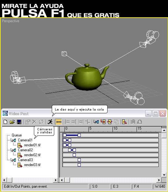

    Ni programación ni gaitas para eso se usa el video mensajes.

    Creo que no entiendo. ¿con el video post? Como voy a realizar renders desde distintas cámaras de esta manera. La idea es que, si tengo que tirar 3 renders en una noche no tenga que ir seleccionando una a una las cámaras para ir haciéndolos cuando finalizan, sino que automáticamente tire los renders uno a uno desde las distintas vistas de cámara, y que yo pueda dormir algo mientras tanto.
    De todos modos, si mediante el video mensaje se puede hacer algo que no sepa, explica algo más extendido, te lo agradecería.

    Espero que te sirva.

    Iker tiene razón, la forma lógica de hacerlo seria con el video post, pero a mí me lía mucho.

    Pues la verdad es que nunca me lo había planteado desde el video mensaje, esta noche voy a probarlo a ver qué tal se me da, mucha gracias por la explicación está muy claro como me lo has planteado Mikimoto.
