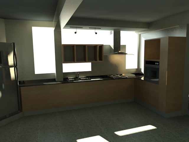

    Feb 2007
    89
    3dsmax Taller de foto realismo mental ray

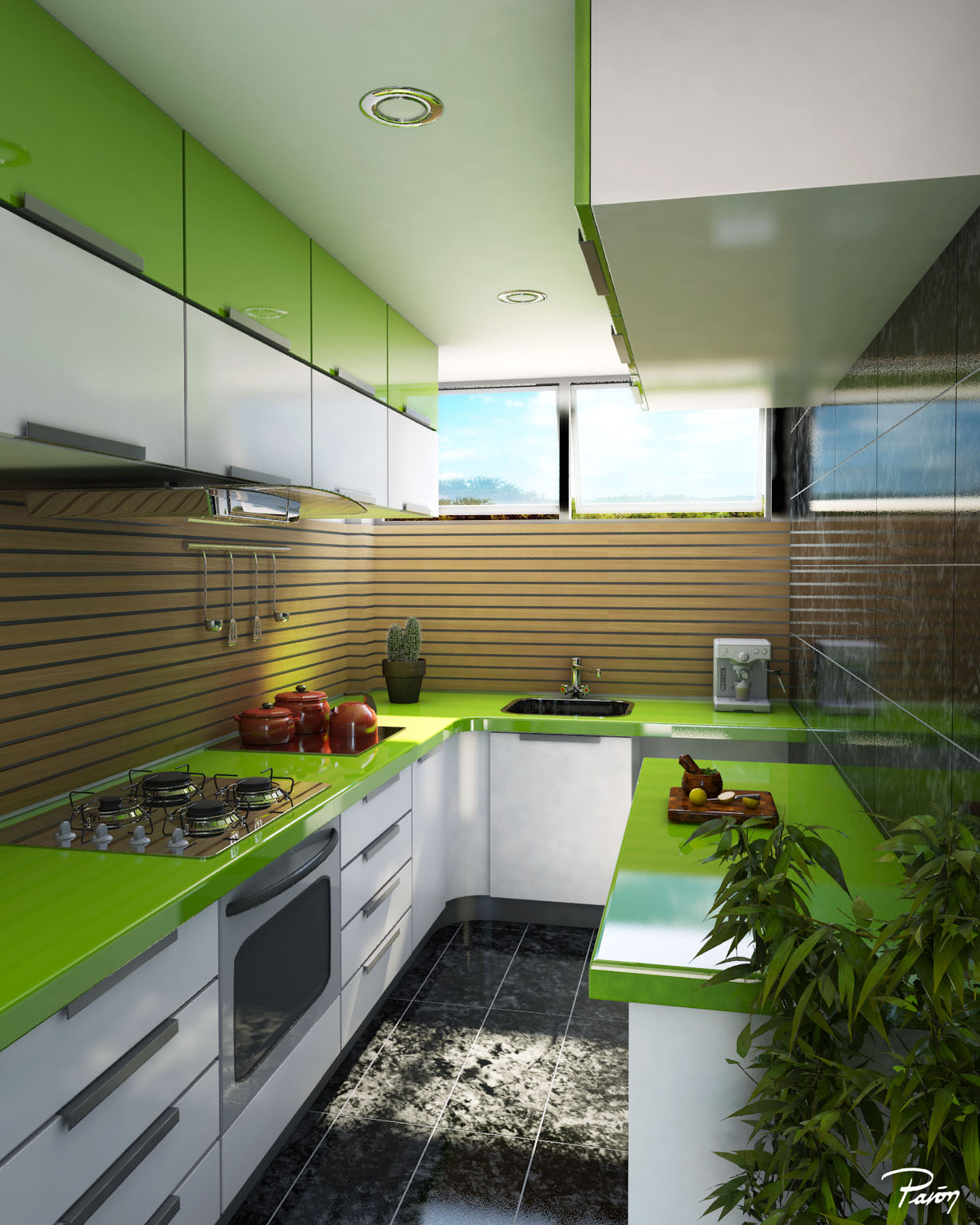

    Bueno, por fin voy a comenzar esta serie sobre fotorrealismo en Mental Ray. Les dejo una imagen de lo que voy a desarrollar y el modelo en 3ds Max 2010.
Nombre: Kitchen Rebeca.jpg
Visitas: 5944
Tamaño: 286.7 KB

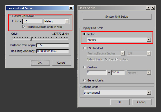

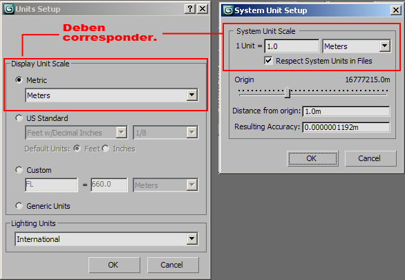

    Lo primero es configurar las unidades para que todo marche bien.
    Tanto en el display de las unidades, como en las unidades del sistema ambas deben corresponder. Para realizar esta tarea ir a:
Nombre: Customize - Units setup.jpg
Visitas: 1159
Tamaño: 45.2 KB
    Hacer corresponder tanto en el despliegue de las unidades como en las unidades propias del sistema.

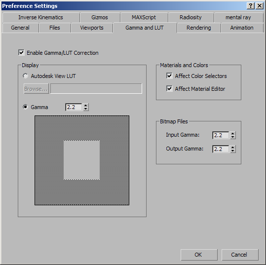

    Como activar el gamma.

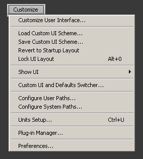

    Nos vamos a customize, preferencias.
Nombre: Customize - Preferences.png
Visitas: 652
Tamaño: 6.6 KB
    Y luego activamos la casilla enable gamma/lut y nos aseguramos de introducir el valor standard de 2.2 en gamma, input gamma y output gamma.
    También habilitar las casillas de affect color selector y affect material editor.
Nombre: Gamma and LUT.png
Visitas: 1386
Tamaño: 20.3 KB
    El input gamma lo que hace es aplicar la corrección gamma a todos los bitmaps que utilicemos y el output gamma se asegura de salvar las imágenes renderizadas con la corrección gamma aplicada, que en este caso desde 2.2.
    Affect color selector nos permite afectar los colores sólidos también por el gamma y affect material editor nos permite ver la corrección gamma aplicada a los materiales que estemos trabajando en el editor de materiales.
    Última edición por JD.Pavon; 25-06-2011 a las 17:40

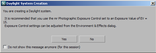

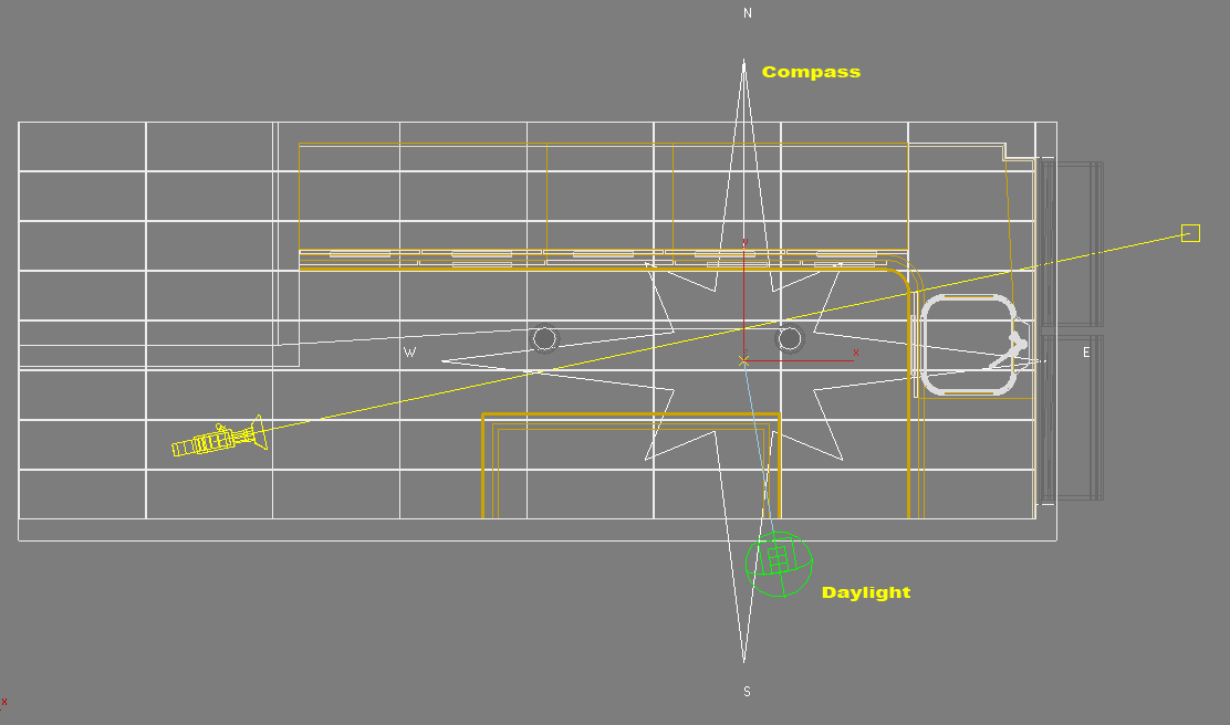

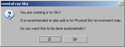

    He colocado un Daylight system como fuente de iluminación.
    Mi intención es mostrar el proceso paso a paso, por si algún usuario no tiene mucho conocimiento.
    Cuando se presiona este botón nos aparece la siguiente información:
    Nos ubicamos en la vista superior top, damos cualquier punto, la ubicación de momento del compass.
    no es tan importante, aunque veremos más adelante que es útil.
    Lo primero que se dibuja es el compás y posteriormente el emisor de iluminación Daylight.

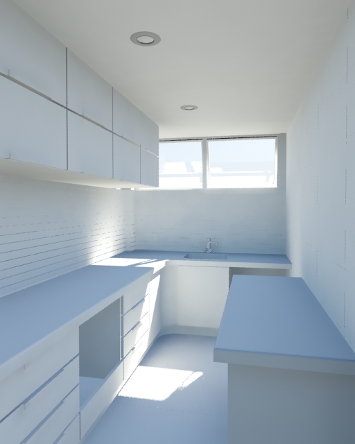

    pruebas de iluminación.

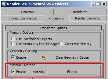

    Vamos a realizar pruebas de iluminación para ver cómo ajustarlas lo mejor posible a este determinado proyecto.
    Lo primero que hago es asegurarme que todos los objetos tengan un mismo color, generalmente gris, con esto logro ver detalles en la iluminación que de otra forma no serían visibles debido a texturas aplicadas o colores.
    ajustes iniciales al Daylight system.

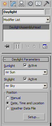

    Con el Daylight seleccionado nos vamos al panel de modificación y cambiamos el tipo de luz solar por mr Sun y el tipo de luz del cielo por mr Sky. Cuando se selecciona este tipo de iluminación para el cielo, max consulta si deseamos incluir un mapa de ambiente del tipo Mental Ray Physical Sky. Indicamos que sí. Más adelante veremos el propósito de este mapa.
    iluminación global.

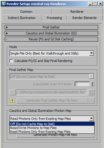

    Presionando la función f10 accedemos a la siguiente caja de diálogo.
    Creo que por error dejé activa la opción de salvar la iluminación global así que, tenemos que desactivarla para estas pruebas.
Nombre: Reuse Final Gather.png
Visitas: 1377
Tamaño: 30.9 KB

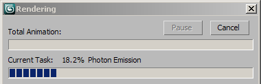

    Nos ubicamos en la vista desde la cámara y generamos un render f9 para observar cómo se comporta la iluminación.
    Anotar dos cosas:
    primero. el programa traslada toda la escena, esto lo hace para procesar todos los objetos para ser usados por el motor del render Mental Ray antes de subirlos a la memoria.
    segundo. comienza el proceso de generar los fotones (nota: medir el tiempo que le toma al programa generar los fotones).

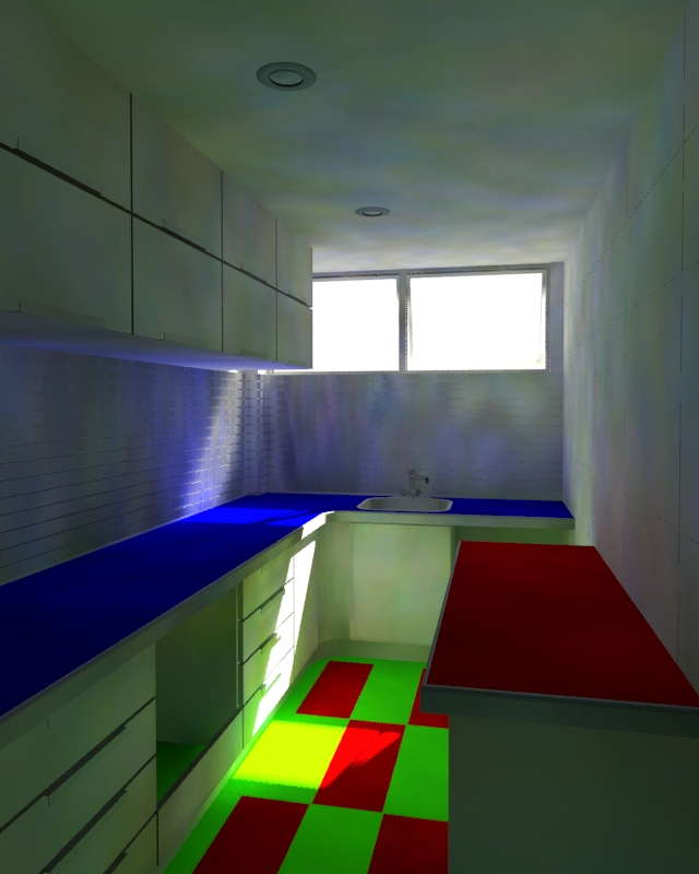

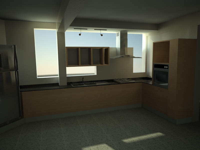

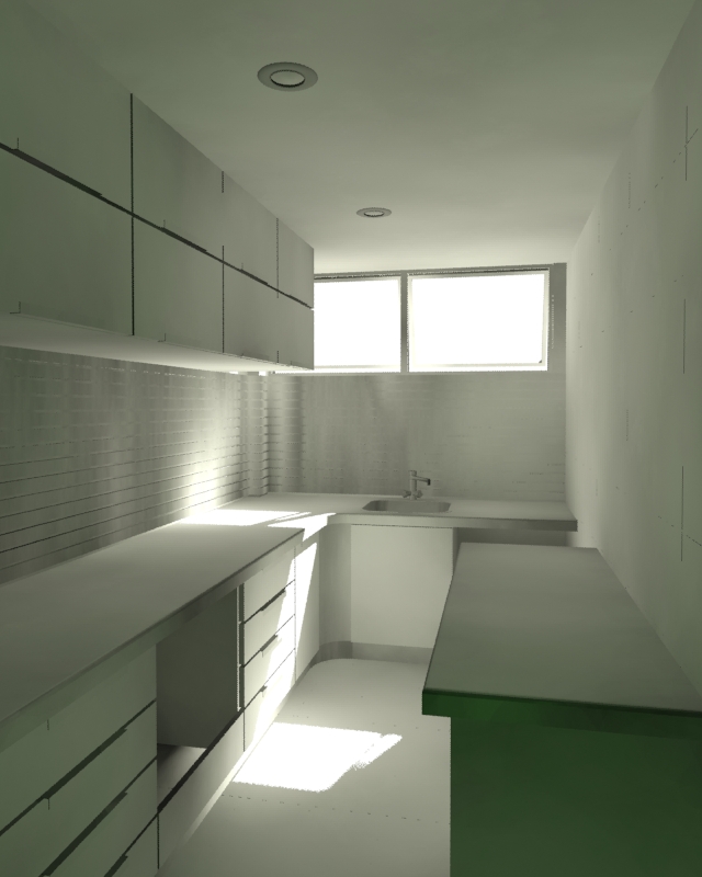

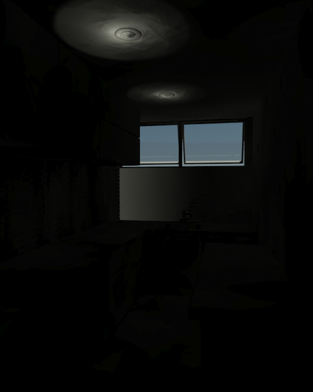

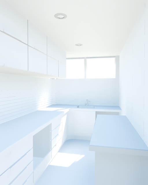

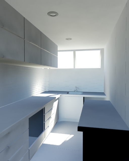

    Bien, después de generar el render lo que tenemos es esto:
Nombre: Image-001.jpg
Visitas: 593
Tamaño: 103.3 KB

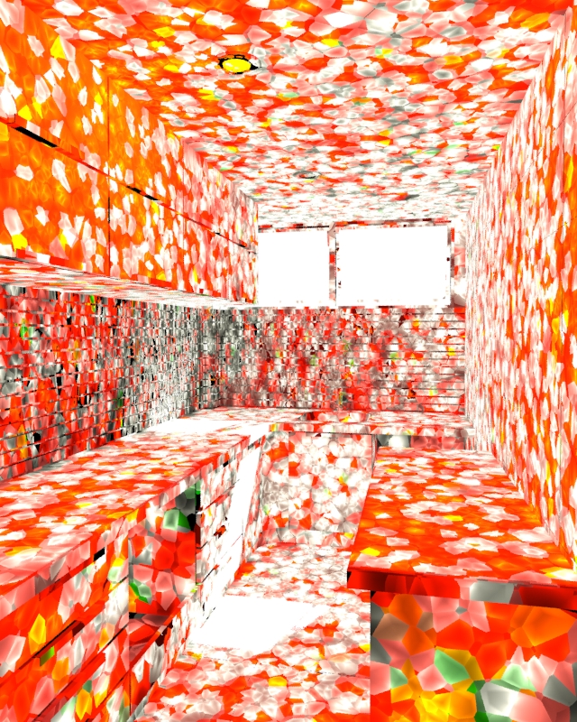

ID: 147270 es una imagen oscura y sin buena iluminación, pero dónde están los fotones?
Nombre: RenderSetup - Global illumination.jpg
Visitas: 1788
Tamaño: 58.8 KB

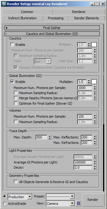

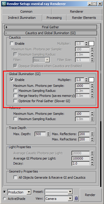

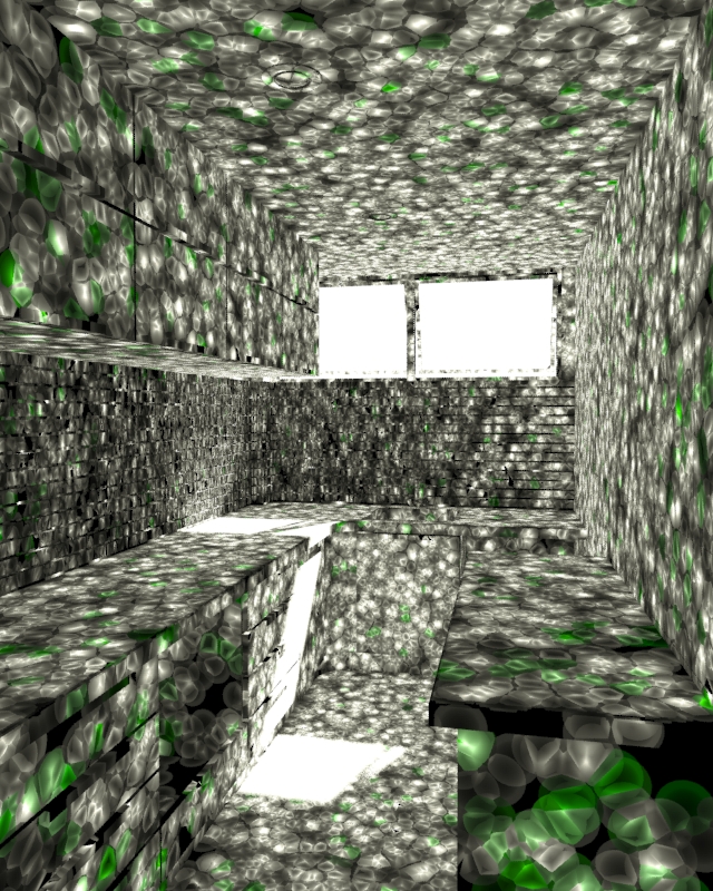

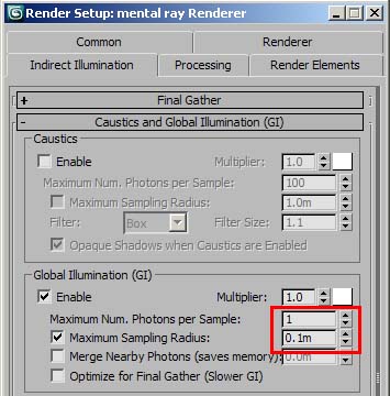

ID: 147271 <- Para visualizar los fotones vamos a modificar ciertos parámetros de la configuración del render.

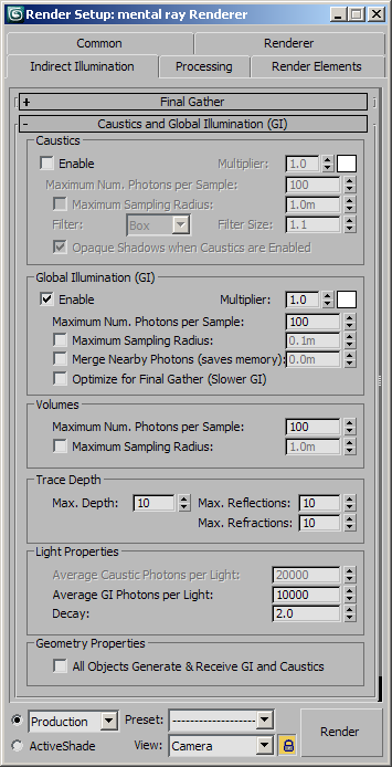

    Presionamos f10, nos vamos a Caustics & global illumination (GI).
    Modificamos el parámetro de fotones por muestreo a 1 (photons per sample), activamos la casilla de radio máximo de muestreo máximum sampling Radius a 0.10m.

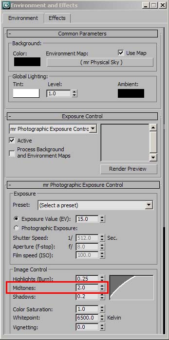

    Luego en la caja de diálogo ambientes y efectos(environment & effects presionando la techa 8), ->
    Modificamos el parámetro de los tonos medios (midtones) a 2.0 y esto es lo que tenemos.
Nombre: Enviroment & Effects - Midtones.jpg
Visitas: 1069
Tamaño: 66.7 KB

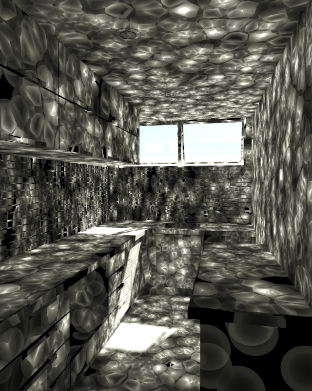

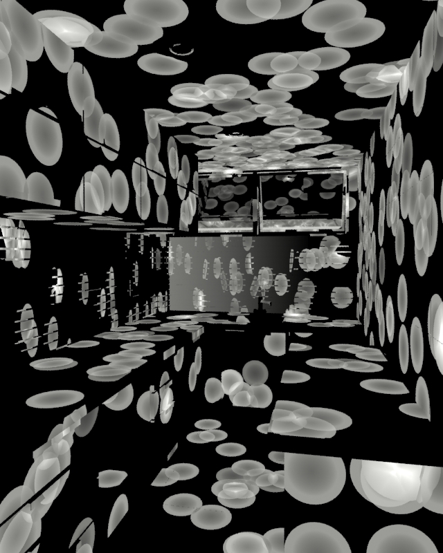

Nombre: Image-002.jpg
Visitas: 607
Tamaño: 247.3 KB

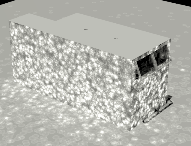

ID: 147280 hay que notar varias cosas importantes:
    primero. El proceso de generar los fotones duró mucho.
    segundo. Que probablemente no hayan 10,000 fotones en promedio visibles en la escena.

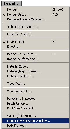

    optimizando los fotones.

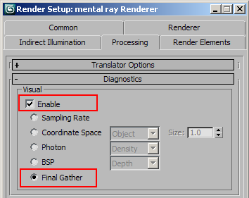

    El proceso de generar lo fotones debiera ser rápido, si se tiene bien ajustado el Daylight system;

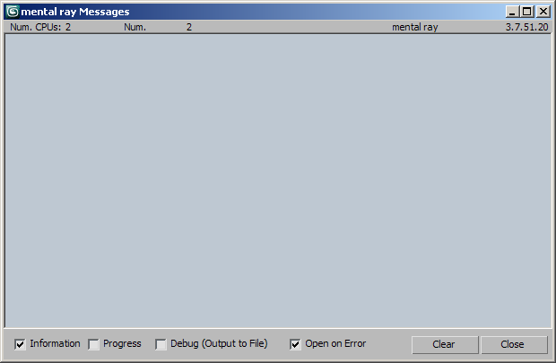

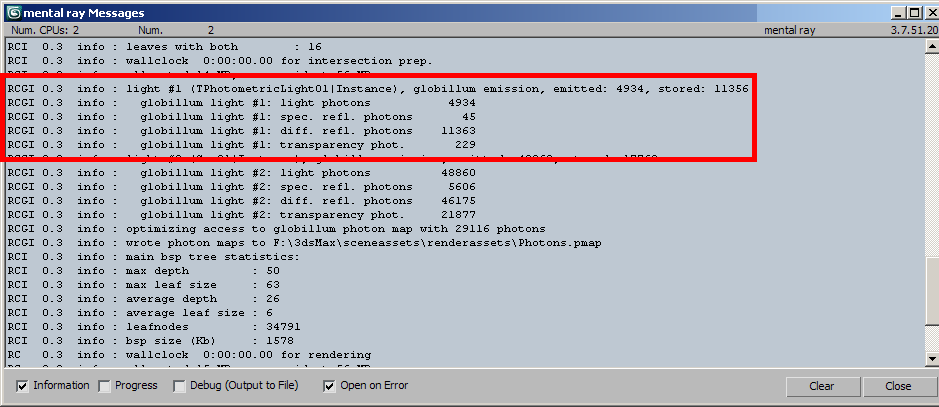

    Para lograrlo vamos a valernos de una herramienta que nos permite ver valores generados por el programa, la herramienta es el Mental Ray message Windows.
Nombre: mental ray Message windows.jpg
Visitas: 793
Tamaño: 43.7 KB
ID: 147274 Clic en la imagen para ver su versión completa.
Nombre: mental ray message.png
Visitas: 612
Tamaño: 10.5 KB
ID: 147275 si hay información es esta ventana, le damos al botón clear.
    Y luego hacemos otro render, para estudiar posteriormente la información que nos presenta.

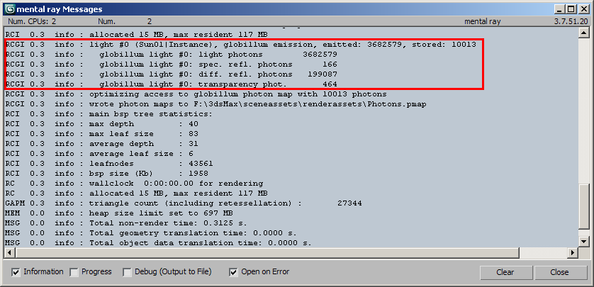

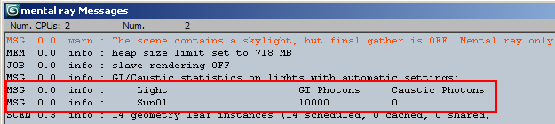

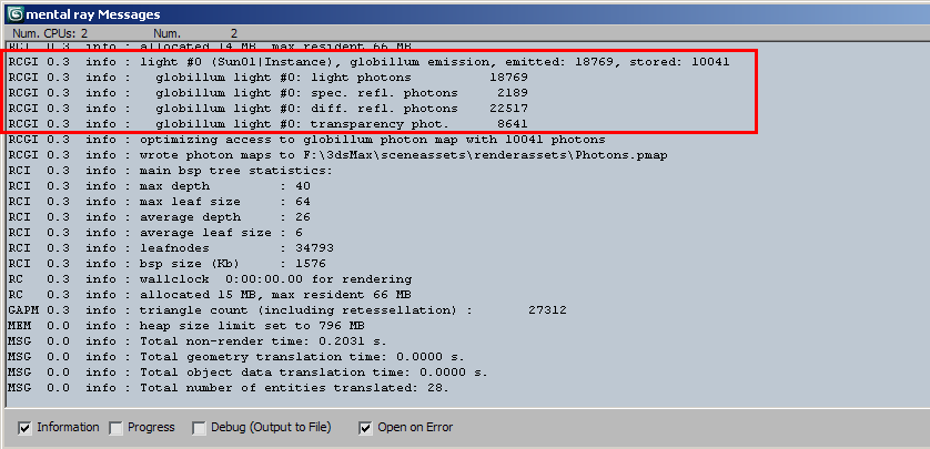

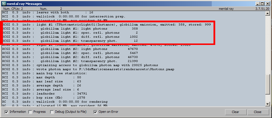

    De la información generada podemos ver: La cantidad de fotones emitidos por el Daylight
Nombre: mental ray message - photons.png
Visitas: 776
Tamaño: 9.8 KB
    Que, aunque se generaron 3862579 fotones solo se almacenaron 10013
    Que solo 166 fotones se reflejaron donde la luz daba más intensamente, que 199087 se reflejaron debido a la difusión y 464 se debieron a la reflexión de la luz sobre el material transparente.
Nombre: mental ray message - photons2.png
Visitas: 874
Tamaño: 24.0 KB

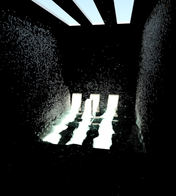

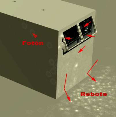

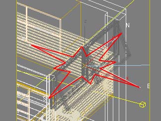

    Anteriormente mencioné que, aunque la ubicación del compass no era tan importante, pero que si era útil, ahora vamos a valernos de la posición del compás, cuando se disparan los fotones desde un emisor como el Daylight estos se proyectan sobre la superficie de los objetos.

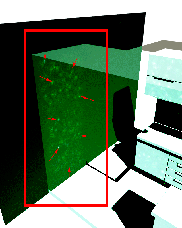

    En forma aleatoria, desde el emisor hacia el compás (target).
Nombre: Potons exterior.png
Visitas: 593
Tamaño: 362.4 KB
ID: 147282 fotones esparcidos por toda la escena, ver que pocos se proyectan sobre la ventana.

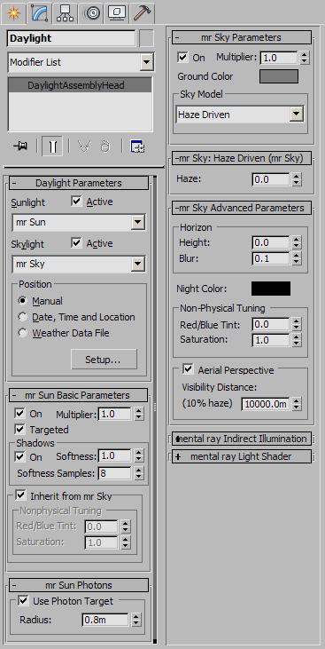

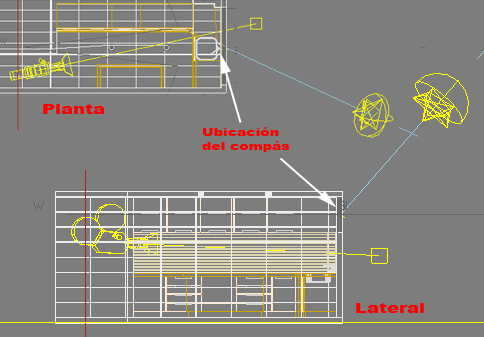

    Lo que vamos a hacer es ubicar el compás en el centro de la ventana y posteriormente utilizar.
    El target y el radio del Daylight, para dirigir los fotones hacia la ventana.
Nombre: Compass.jpg
Visitas: 535
Tamaño: 49.6 KB
ID: 147285 1. Ubicamos el compás en el centro de la ventana.
Nombre: Daylight - manual.png

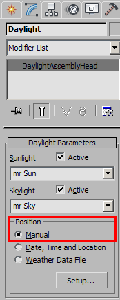

Visitas: 633
Tamaño: 15.9 KB
ID: 147293 2. Con el Daylight seleccionado nos ubicamos en el panel de modificación de parámetros del Daylight.
    Y luego marcamos la casilla de verificación de manual, esto para mover el emisor a un ángulo determinado.
Nombre: Ubicacion del Daylight.png
Visitas: 822
Tamaño: 34.6 KB
Nombre: Daylight - sun photons.png
Visitas: 763
Tamaño: 14.5 KB

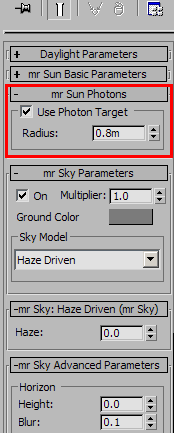

ID: 147287 3. Ubicamos mr Sun Photons
    Marcamos la casilla de verificación use Photon target
    Damos un radio que encierre la ventana.
Nombre: Potons target radius.png
Visitas: 528
Tamaño: 12.7 KB
    Ahora generamos otro render, pero antes de hacerlo, abrimos la ventana del Mental Ray message window.
    Limpiamos los resultados (botón clear) para poder compararlo con los anteriores.
Nombre: Potons exterior 2.png
Visitas: 652
Tamaño: 87.6 KB

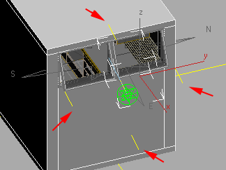

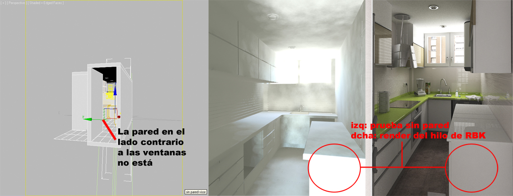

    Hola jd. Pavon, lo primero gracias por tus explicaciones y las molestias que te estás tomando. Antes de que sigas, he empezado a hacer pruebas con la escena siguiendo tus indicaciones y me he dado cuenta de que la emisión de fotones es demasiado pobre, le he echado un vistazo a la escena y he visto que falta una pared en la cocina, la que está detrás de la cámara. No sé si la escena estaba así o no, pero me ha llamado la atención al comparar un render de prueba con el render del hilo de Rebeca, pongo las imágenes adjuntas. En este render el mueble que queda frente a esa pared parece no recibir luz del ambiente, es decir, da la sensación de que esa pared si existe. Además, al no estar la pared los fotones se escapan por ahí y por eso seguramente subían los tiempos de emisión al tener que lanzar un número muy alto de fotones para que queden atrapados los fotones que le estamos pidiendo, incluso ajustando el Photon target. En mi caso se han tenido que emitir 15 veces más fotones. Otra apreciación personal, el radio automático se fija en 0,3m según la ventana de mensajes, si usas un valor de 0,1m vas a tener que pedir muchos fotones en 3dsmax num Photons per sample para conseguir un mapa homogéneo y eso va a ralentizar muchísimo los cálculos de FG, como no se aún que intención tienes al iluminar esta escena me callo hasta ver cómo seguimos. Un saludo.
Nombre: sinpared.jpg
Visitas: 1189
Tamaño: 212.1 KB
    Última edición por flipper666; 28-06-2011 a las 17:44

    Os adjunto una prueba rápida con la pared del fondo. Saludos.
    Archivo adjunto 147342

    Hola Flipper. Gracias por tus observaciones, de hecho no he puesto la pared posterior intencionalmente. Para demostrar que es importante en la captura y aprovechamiento de los fotones.
    Que la escena esté debidamente ajustada.

    Vale, entonces me estoy quieto. He editado el mensaje para que podáis ver las imágenes. Un saludo.

    Me parece o estoy equivocado que no tienes el Daylight enfocando hacia la ventana. Porque no veo la proyección de la luz en el piso?
  15. #15
    Sep 2005
    335
    El Daylight lo tengo puesto a las 12 de la mañana, por lo que la luz incide muy perpendicular e ilumina la encimera en la que se encuentra el grifo, no llega al suelo. He releído lo que llevas del mensaje y no dice nada de en que ángulo hay que ajustar el sol, solo que hay que orientarlo hacía la ventana.

    Continuando con los fotones. Si revisamos la información que aparece en la ventana de Mental Ray message Windows.
    y la comparamos con la anterior tenemos lo siguiente:
Visitas: 403
Tamaño: 24.0 KB
Nombre: mental ray message - photons3.png
Visitas: 378
Tamaño: 21.9 KB
    <- Datos anteriores.
    - Datos nuevos.
    Vemos se generaron 18768 fotones en lugar de los 3682579 anteriores, esto por que el programa no tubo que generar.
    Más fotones para poder abarcar toda la escena.
    Que los fotones debido a la reflexión de la luz en la parte más intensa fue de 2189 en lugar de 166 que era el caso anterior, lo qué significa que mejoró en un 1318%.
    En el caso de los fotones que se habían generado por difusión (rcgi 0.3 información : globillum light #0: dif, Reflexión, Photons 199087).
    Se debe indicar que la mayoría de esta difusión se dio fuera de la escena y en la nueva configuración.
    (Rcgi 0.3 información : globillum light #0: dif, Reflexión, Photons 22517) se da la mayor parte dentro de esta.
Visitas: 239
Tamaño: 362.4 KB
    Fotones generados.
    La mayoría en el exterior.
Nombre: Potons exterior 2b.png
Visitas: 242
Tamaño: 88.5 KB
    Fotones nuevos.
    Pocos fuera de la escena.
Visitas: 286
Tamaño: 247.3 KB
    Antes
Nombre: Image-002b.jpg
Visitas: 297
Tamaño: 363.5 KB
    Ahora
    Tomar en cuenta que, aunque solo estamos generando 10,000 fotones en promedio por luz.
    La optimización funciona tanto para 10,000 como para 2,000,000 de fotones.
    También que el tiempo de generación se redujo considerablemente.

    Como mencionó Flypper en este foro, efectivamente hay una cantidad de fotones que se escapan de la escena, hay que tener presente está situación ya que algunas escenas podríamos no estar aprovechando el rebote de los fotones.
    Y perderíamos la calidad de la iluminación en determinadas áreas.
Nombre: Potons exterior 3a.png
Visitas: 244
Tamaño: 6.2 KB
    Imagen suavizada.
Nombre: Image-002s.jpg
Visitas: 392
Tamaño: 192.5 KB

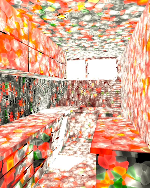

    De la imagen anterior podemos ver que hay una picmentación de color verde.
    Esto es porque los fotones son los encargados de transmitir la radiación de la luz y cuando un fotón se encuentra con una superficie.
    De un color, se tiñe de ese color y lo transmite la siguiente vez que rebota contra otra superficie.
    Esto se conoce como color bled o mezcla de color. Vamos a ver cómo minimizar o evitar este efecto más adelante, por ahora vamos a tocar el tema de suavizar la imagen.

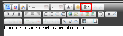

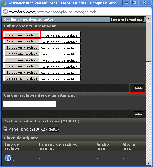

    Utiliza el panel avanzado (esquina inferior derecha) para insertar. Las imágenes.
    Última edición por JD.Pavon; 01-07-2011 a las 00:20
  22. #22
    Jun 2011
    15
  23. #23
    Jun 2011
    15
  24. #24
    Feb 2007
    89
Nombre: Panel.png
Visitas: 198
Tamaño: 21.0 KB
ID: 147465 Clic en la imagen para ver su versión completa.
Nombre: Panel2.png
Visitas: 366
Tamaño: 37.1 KB

    Perdón, se me quemo el cerebro con el Mental te agradezco tu paciencia. Mientras tanto le baje el multiplier de Mental Ray Sky de 0.5 a 0.1 y apareció el cielo, ahora falta iluminar el interior correctamente sin perder ese fondo.
Nombre: INTERIOR ESTAR 7 cocina.jpg
Visitas: 532
Tamaño: 199.9 KB
ID: 147472   Clic en la imagen para ver su versión completa.
Nombre: LEFELM CAPTURA 1.jpg
Visitas: 629
Tamaño: 969.2 KB

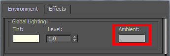

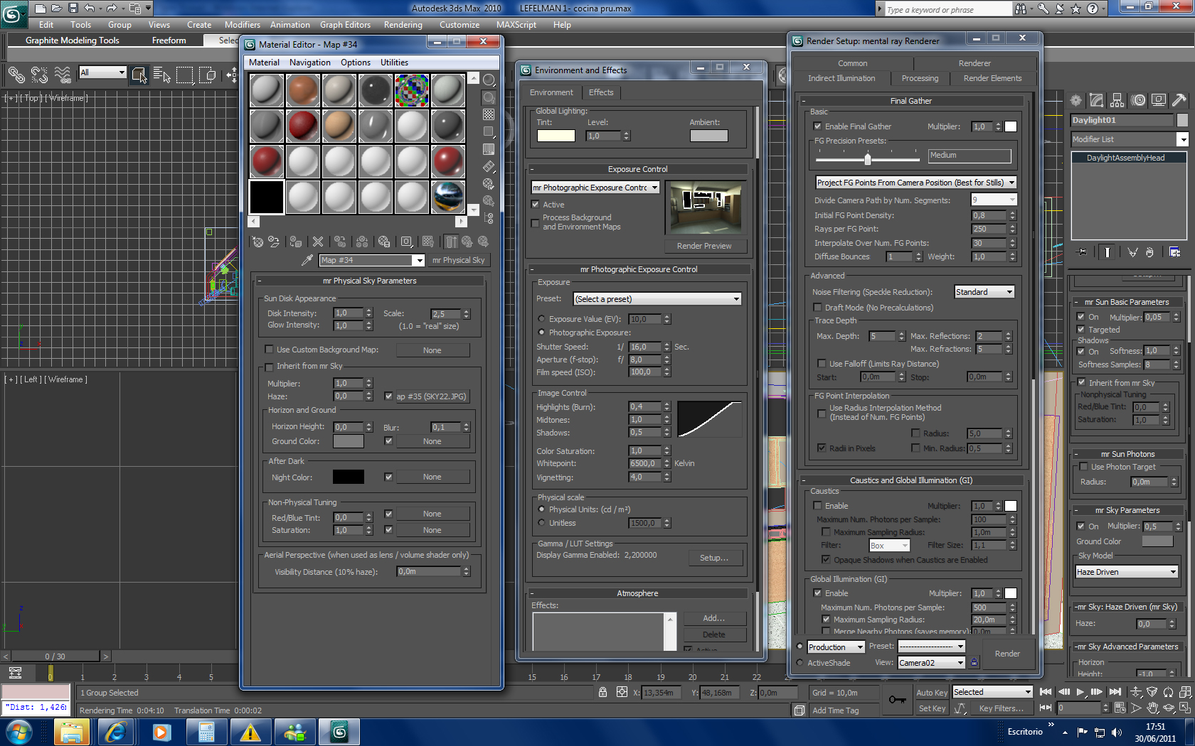

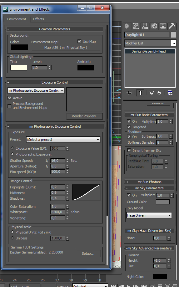

    Ok, primero no utilizo el ambiente en global light en otro color que no sea negro, ya que quema mucho los colores, sobre todo los colores más claros.
Nombre: ambient.jpg
Visitas: 271
Tamaño: 22.1 KB

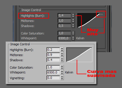

    En el control de exposición fotográfico, no es conveniente que el gráfico.
    Indique que hay una sobre exposición de los colores altos (blanco).
Nombre: Higlhlights.jpg
Visitas: 505
Tamaño: 50.1 KB
    Como tienes configuradas las unidades?
Nombre: Units.jpg
Visitas: 470
Tamaño: 71.0 KB
    Tanto el Sun light como el Sky light deben tener valores.
    De 1.0 en el múltiplo, y manejar la sobre exposición con el.
    Control de exposición.

    Gracias por la respuesta.
    Global lighting, ambient, lo lleve a color negro.
    Cambie los parámetros del control de exp como indicas.
    Las unidades estaban bien, enpreguntaambas.
    Mental Ray Sun y Mental Ray Sky le subí el multiplier a 1.0.
    Renderizo y sale la imagen que adjunto, volvió a quemarse el cielo y los vanos. (tenia puesta unas Mental Ray Sky portal, pero las apague, eso es con Daylight solo).
    Si le subo el Shutter Speed el cielo se aprecia, pero el interior se oscurece muchísimo.

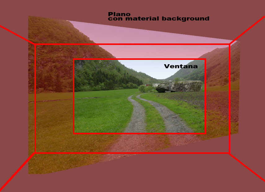

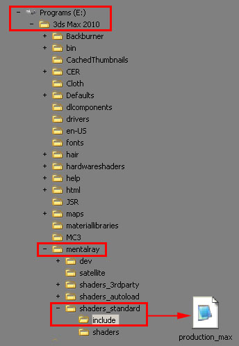

    Generalmente es más práctico ubicar el background en mensaje producción. Pero también puedes ubicar un plano con una textura con el background que deses.
    Un poco más alejado de la ventana.
Nombre: Background.jpg
Visitas: 461
Tamaño: 101.9 KB

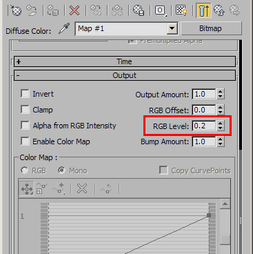

    Asegurarse que el material tenga una salida en el RGB baja.
    Ya que va a estar sobre expuesto a la iluminación exterior.
Nombre: RGB level.jpg
Visitas: 433
Tamaño: 63.3 KB
    Un poco de mensaje producción.
Nombre: cocina 1post.jpg
Visitas: 411
Tamaño: 49.4 KB

    sigo con los fotones:
    Suavizando la iluminación.
Visitas: 284
Tamaño: 423.5 KB
ID: 147483 <-para suavizar una imagen como esta, y convertirla en algo como esta, ->
    Debemos trabajar con los fotones.
Nombre: Image-002d.jpg
Visitas: 262
Tamaño: 191.5 KB
    Obviamente a mayor cantidad de fotones tendremos más elementos para configurar una buena iluminación, así que, podemos pensar en subir la cantidad de fotones promedio?
    No necesariamente.
    He agregado una luz fotométrica a la escena con una temperatura de color de 300° kelvin, esto para poder ver los fotones con un color rojizo, además he utilizado la herramienta Mental Ray message window.
    Para poder determinar cuantos fotones en realidad se generan en promedio.
Nombre: Image-002x1.jpg
Visitas: 306
Tamaño: 496.5 KB
ID: 147485 Clic en la imagen para ver su versión completa.
Nombre: mental ray message - photonsx1.png
Visitas: 311
Tamaño: 25.3 KB
    Si observamos solo se generaron.
    358 fotones y se almacenaron 999.
    Así que no necesariamente una luz genera la cantidad de fotones.
    En promedio que se indica, que en este caso son 10,000.
    forzando la generación de fotones:
    En la siguiente imagen modifiqué el múltiplo de fotones solo de la luz fotométrica.
    Para que generara cinco veces más fotones que los que generó inicialmente.
Nombre: Image-002x5.jpg
Visitas: 322
Tamaño: 547.0 KB
ID: 147487 Clic en la imagen para ver su versión completa.
Nombre: mental ray message - photonsx5.png
Visitas: 271
Tamaño: 24.2 KB
    Como podemos observar esta vez generó 4934 fotones y se almacenaron 11356, siempre con los mismos 10,000 fotones en promedio por luz, pero obviamente tenemos.
    Más fotones en la escena.
    Con esto concluimos que si necesitamos que una luz resalte sobre el resto de la iluminación.
    No necesariamente aumentando los fotones en promedio por luz lo conseguimos, pero podemos aumentar la cantidad de fotones modificando el valor del múltiplo global de fotones.
Nombre: Modify - global photons.png
Visitas: 480
Tamaño: 18.1 KB
ID: 147489 <-- Para aumentar los fotones indivudialmente por luz.

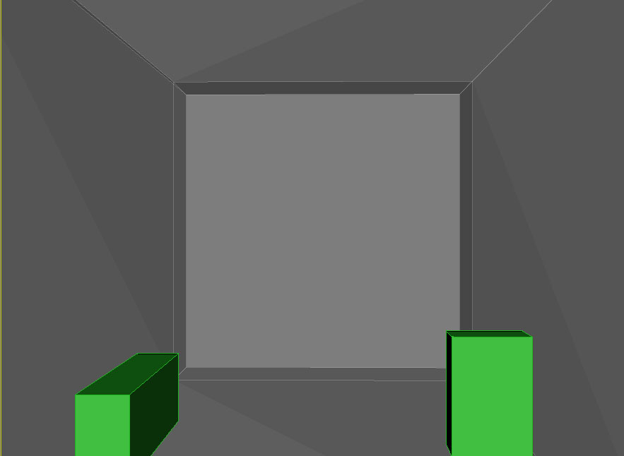

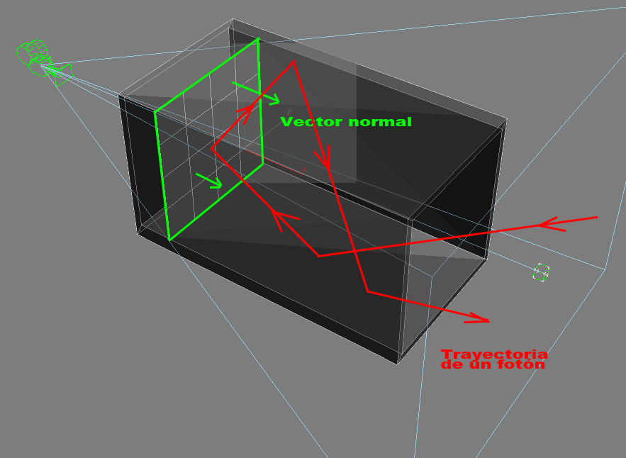

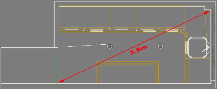

    Con respecto al plano, hay casos en que por ser reducida el área necesitamos. Ampliar mucho el lente de la cámara para poder observar todo, pero el problema es que distorsiona mucho todo el conjunto.
Nombre: Fuga-2.jpg
Visitas: 600
Tamaño: 46.1 KB
    Imagen distorsionada.
    Lente de la cámara (24mm)
Nombre: Fuga-3.jpg
Visitas: 656
Tamaño: 44.7 KB
    Imagen no distorsionada.
    Lente de la cámara (50mm)

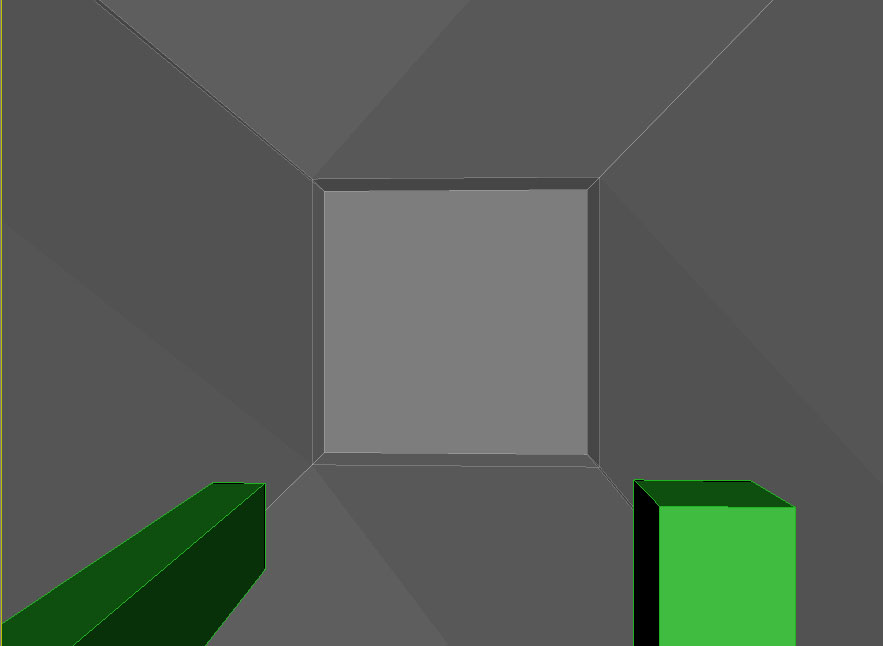

    Para poder usar un lente que no distorsione necesitamos alejarnos más de la escena, pero si hay un objeto que obstruya en frente de la cámara (pared) cuando realicemos en render veremos el objeto.
    Y no lo que está detrás de ese objeto, pero si utilizamos un plano podemos ubicarnos detrás del plano ya que el plano solo tiene una cara positiva, la otra cara no es visible al render, tiene que ver con el Vector normal de un polígono, también nos ayuda ya que la cara visible, la que contiene el Vector normal es la cara que utiliza el programa para procesar los cálculos.
    Que en este caso tiene que ver con el rebote de los fotones.
Nombre: Fuga-1.jpg
Visitas: 720
Tamaño: 95.8 KB
ID: 147513 Clic en la imagen para ver su versión completa.
Nombre: Fuga-3.jpg
Visitas: 656
Tamaño: 44.7 KB

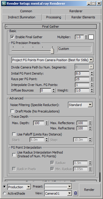

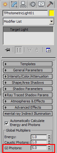

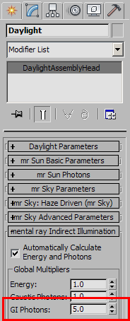

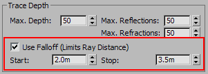

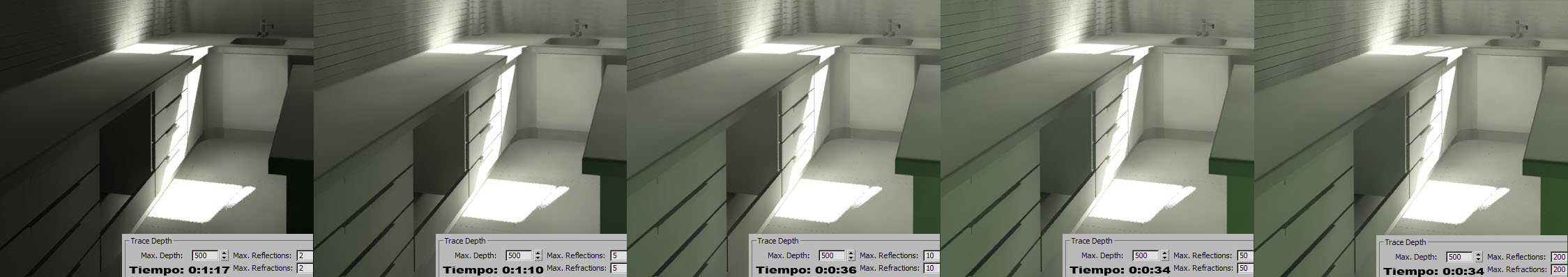

    suavizando la iluminación.. Antes de continuar con este tema hay un grupo de parámetros que son de importancia con respecto a la generación de fotones, son los parámetros del trace depth.
Nombre: Trace Depth.png
Visitas: 532
Tamaño: 4.7 KB
Visitas: 680
Tamaño: 17.3 KB
ID: 147520 he modificado el parámetro del GI Photons del day light a 5.0
    Para que genere más fotones
    El la siguiente imagen indico los parámetros del trace depth que he utilizado.
    Y también los tiempos que lleva generar los fotones.
Nombre: Trace depth.jpg
Visitas: 1102
Tamaño: 127.3 KB
    max. Relfections: sirve para indicar el número de veces que un fotón puede ser reflejado.
    max. Refractions: sirve para indicar el número de veces que un fotón puede ser refractado.
    max. Depth: limita la combinación de los dos anteriores, sí, por ejemplo, indicamos un valor de 5
    Se puede reflejar un fotón 3 veces y refractar 2. O reflejar 5 veces y no refractarse.
    Notar que con parámetros bajos el tiempo de generación es muy alto, y que hay un mayor contraste en el resultado.

    Hola Carolina. Solo estoy usando fotones, estos son los parámetros, no sé si te quedó claro lo del plano? Y lo del color bled lo tengo presente.

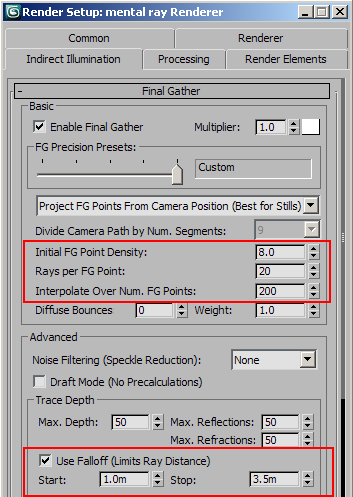

Nombre: Global Illumination current.png
Visitas: 750
Tamaño: 40.2 KB

    Parámetros del day light.
Nombre: Daylight - parameters.png
Visitas: 865
Tamaño: 42.4 KB
    Si ves algo no muy claro o bien explicado, no dudes en hacérmelo saber, toda crítica constructiva es bien venida.
  37. #37
    Jun 2011
    15
    Gracias, el use Photon target de Mental Ray Sun no lo tenía tildado, en realidad nunca lo use, ahora lo voy a activar y a renderizar para ver la diferencia.
  38. #38
    Feb 2007
    89
    Revisar lo que he expuesto anteriormente con respecto a ese tema. https://www.foro3d.com/f20/taller-fo...tml#post811992.

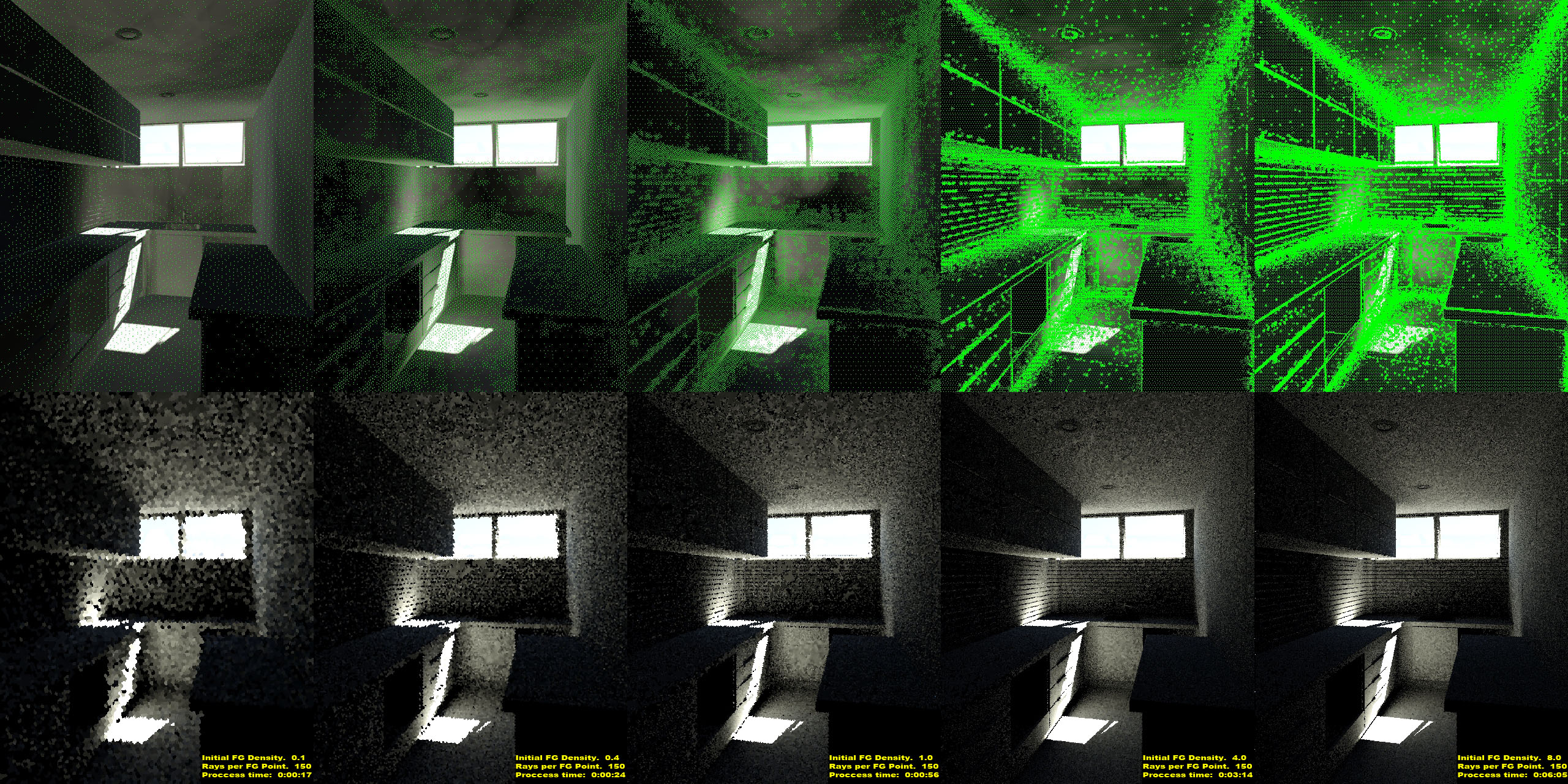

    Bueno, continuando con el tema de suavizar el resultado final (recordar que solo estoy tratando el tema de los fotones)
    Vamos a ver los parámetros que tienen que ver con este propósito:
    Última edición por JD.Pavon; 04-07-2011 a las 23:19
  40. #40
    Feb 2007

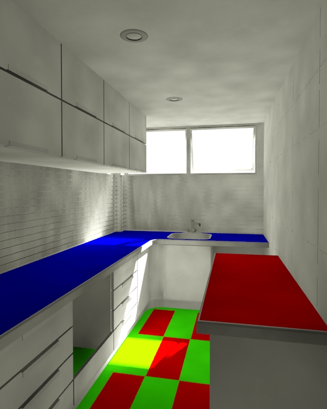

    89
Nombre: Color bleed 1.jpg
Visitas: 727
Tamaño: 224.9 KB
ID: 147678 este es un fenómeno natural en el que los fotones al reflejarse se tiñen de un color y lo transportan hacia otro sitio, en la imagen se muestra cómo se mezclan los colores resultante de este fenómeno.

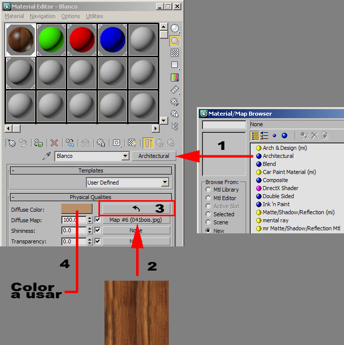

    Para evitar o disminuir la mezcla de color se pueden usar dos técnicas.
    la primera consiste en generar un mapa de fotones sobre una escena en la cual solo hay un único material (por lo general de color blanco), una vez que se ha generado y salvado el mapa de fotones, entonces se puede renderizar con los colores o mapas previamente asignados.
    Podemos valernos de la opción material override que se encuentra en la configuración del render, en opciones de traslado translator options.
Nombre: Material override.png
Visitas: 594
Tamaño: 14.4 KB
ID: 147679 asignamos el material a ser usado por encima de los.
    Que se encuentren en la escena.

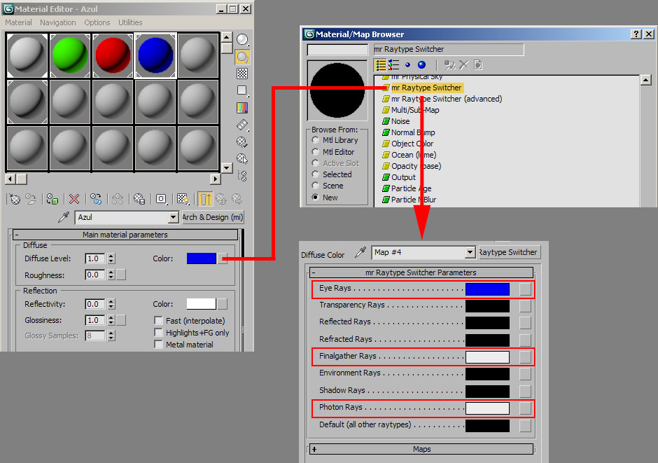

    las segunda es un poco más técnica y nos da un mejor control, es usando el mapa mr raytype switcher, este mapa nos permite indicar cual va a ser la radiación de color (color básicamente) que se debe usar en cada tipo de rayo para efecto de cálculo.
Nombre: mr Raytype Switcher 2.jpg
Visitas: 830
Tamaño: 163.9 KB
ID: 147680 1. Seleccionamos en lugar de un color un mapa.
    2. Ubicamos el mapa mr raytype switcher en el material/map browser y lo seleccionamos.
    3. En los parámetros podemos copiar el color deseado o bien un mapa.
    parámetros:
    Este mapa conmuta y retorna un tipo de rayo específico cada vez que el programa se lo solicita, por ejemplo, cuando se está solicitando un rayo que tiene que ver con el color a mostrar, entonces.
    Devuelve el color que se encuentra en eye rays, cuando se solicita un rayo que tiene que ver con la transparencia del objeto, entonces devuelve el color.
    Que se encuentra en transparency rays y así sucesivamente.
    En nuestro caso nos interesa que en lugar de devolver un rayo para los fotones de color azul o rojo.
    Devuelva un rayo de color blanco, entonces cambiamos el color a blanco en photons rays y hacemos.
    Lo mismo para los rayos de Final Gather rays, el color azul en el parámetro eye rays es el color que se desea ver en el objeto.
    Cuando renderizamos con este mapa, podemos ver los colores o mapas asignados, pero evitamos la mezcla de colores, también podemos controlar la mezcla de colores si en lugar de asignar un color blanco, asignamos un color menos saturado que el color original.
    De esta forma obtenemos una mezcla menos saturada.
Nombre: Color bleed 2.jpg
Visitas: 549
Tamaño: 200.8 KB
ID: 147681 imagen generada con el mr raytype switcher
Nombre: 041bois.jpg
Visitas: 491
Tamaño: 40.0 KB
ID: 147682 cuando se trata de un mapa, podemos seleccionar un color general para que devuelva, con la ayuda del material architectural podemos obtener un color general para cualquier bitmap.
Nombre: Architectural.jpg
Visitas: 574
Tamaño: 127.5 KB

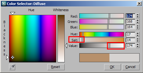

ID: 147683 1. Creamos un tipo de material architectural
    2. Ubicamos el bit map deseado.
    3. Presionamos sobre el botón con la flecha.
    4. Copiamos el color calculado.
    Obviamente al color devuelto debemos disminuir la saturación.
    Para que la mezcla no sea tan fuerte.
Nombre: Color selector.png
Visitas: 491
Tamaño: 22.0 KB

  41. #41
    Sep 2005
    335
    Muy bueno lo del Mental Ray ray type switcher, un poco engorroso, pero efectivo.
  42. #42
    Feb 2007
    89
    Gracias Flipper por tu comentario. Creo que en uno de tus foros encontré un enlace de cómo hacer árboles en base a planos http://www.etereaestudios.com/traini...ue100polys.htm.
    Pero que se pudieran ver desde cualquier ángulo.
    Bueno he trabajado por mucho tiempo con partículas (PFSource) y de esa forma lo he manejado, pero la idea de tomar la vista de una serie de fotogramas 360.
    Es excelente, así que, me puse a trabajar en ello y creo que ya lo tengo. Voy a iniciar un foro con este tema, no sé si has manejado esto antes?
  43. #43
    Jun 2011
    15
    Muy bueno lo del color bled, una pregunta, ahí explicas el proceso con un material architectural, sirve también con materiales Arch + design?
  44. #44
    Feb 2007
    89

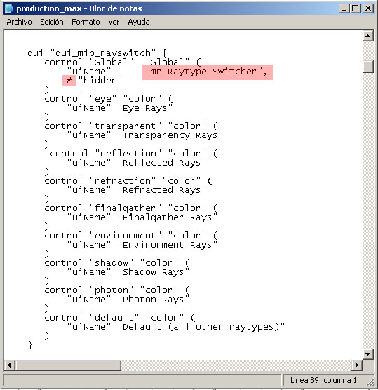

    El propósito de usar architectural es solo por que este tipo de material. Tiene la opción de generar un color en base a un mapa de bits (bmp, (*.jpg), tif, (*.png), etc)
    Una vez obtenido este color se utiliza para indicar el color que va a reflejar el fotón.
    El mapa mr raytype switcher viene oculto hidden por defecto en 3dsmax, hay que hacer una serie de pasos para habilitarlo.
    1. Ubicar el archivo production_max.ini que por lo general viene el directorio: 3ds Max 20xx\Mental Ray\shaders_standard\include\.
    2. Buscar dentro de ese archivo la frase mr raytype switcher. (se puede abrir con el note pad de Windows)
    3. Colocar el caracater # justo al frente de la palabra hidden.
    4. Reiniciar max y listo.
    Hay una gran cantidad de mapas Shaders que por defecto vienen ocultos, pero si se deshabilita esta característica se pueden usar.
Nombre: production shaders.jpg
Visitas: 425
Tamaño: 44.7 KB
ID: 147736 Clic en la imagen para ver su versión completa.
Nombre: mr Raytype Switcher.jpg
Visitas: 522
Tamaño: 96.9 KB

    Bien ya me cansé de hablar de los fotones y voy a entrar a ver el proceso de extracción final o Final Gather
    Aunque después voy a retomar de nuevo el tema.
    Final Gather
    Para entender bien este tema hay que concentrarse en el nombre extracción final (Final Gather en inglés) ya que es precisamente esto lo que realiza este proceso, los fotones son los encargados de transmitir todas las formas de radiación electromagnéticas incluyendo el espectro de luz visible (gracias wiki), en pocas palabras trasmiten luz (para nuestros efectos) irradiada por cualquier emisor de fotones. Pero la extracción final, extrae de la luz transmitida por los fotones y la procesa, así que los final gathers no iluminan la escena.
    Para demostrar esto veamos la siguiente imagen.
Nombre: Final gather 01.jpg
Visitas: 502
Tamaño: 162.0 KB
    mr Caustic.rar

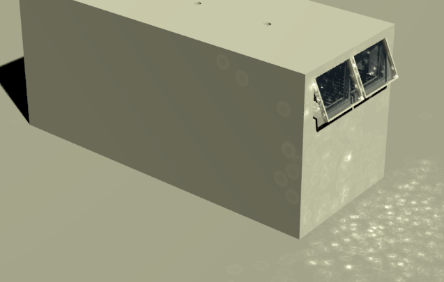

    en ella tenemos solamente los rayos trazados sobre la escena y que han obtenido información de las áreas iluminadas, la luz entra por la parte superior, se refleja en el agua y el proceso de extracción toma tanto de la luz reflejada como de la luz que penetra.
    Por los orificios superiores al igual que de los lugares en donde no hay iluminación. Se puede ver que algunos rayos están más iluminados que otros.
Nombre: Final gather 01.png
Visitas: 881
Tamaño: 34.6 KB
    Nota: no estoy usando fotones.

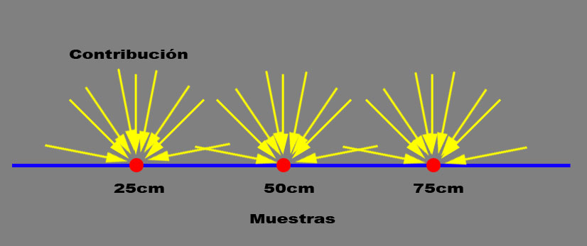

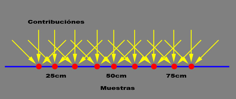

    Como es que funciona

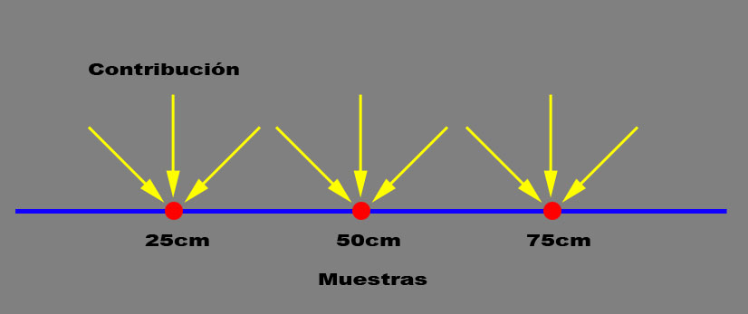

    , supongamos que tenemos una línea dibujada de un metro lineal y queremos averiguar que cantidad de luz se proyecta sobre ella a intervalos determinados.
    Digamos a 25cm, a 50cm y a 75cm. Entonces tenemos 3 puntos de muestra, ok, ahora de diferentes lugares aleatorios (3 por ejemplo) proyectamos hacia el punto ubicado a los 25cm la cantidad de luz que contribuye cada uno.
    De esos lugares, entonces tendríamos lo siguiente.
Nombre: Final gather recta.jpg
Visitas: 463
Tamaño: 37.9 KB
ID: 147810 si los tres datos obtenidos son oscuros, entonces la muestra tendrá un color oscuro, si son claros entonces la muestra obtendrá un color claro, y si hay claros y oscuros entonces.
    Se determina un valor promedio.
Visitas: 881
Tamaño: 34.6 KB
ID: 147805 la cantidad de puntos que deseamos observar esta regida por el parámetro: initial FG point density
    A mayor densidad, más puntos por observar.
    Cuantos lugares aleatorios queremos que contribuyan a cada muestra se determina por el parámetro: ray per FG point.
    Lo que nos lleva a la siguiente pregunta, que es más importante la densidad o la contribución?
    Bueno podemos tener solo tres muestras y observar desde muchos lugares las contribuciones digamos 150, pero esto solo variaría el color o cantidad de luz.
    Que va a tener una muestra específica. Ahora a mayor densidad tenemos más muestras que observar, pero no necesariamente se necesitan observar.
    Mayor cantidad de contribuciones.
Nombre: Final gather recta 2.jpg
Visitas: 434
Tamaño: 50.5 KB
ID: 147811 Clic en la imagen para ver su versión completa.
Nombre: Final gather recta 3.jpg
Visitas: 389
Tamaño: 56.8 KB

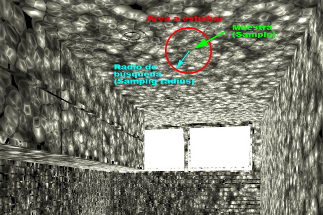

    Manchas en Final Gather, como vimos este proceso toma de la iluminación resultante de los fotones, extrae información y la procesa para enriquecer el producto final, el problema es que, si hay un marcado contraste de luces y sombras entonces genera suciedad (manchas claro oscuras).
Nombre: Lumens average.jpg
Visitas: 412
Tamaño: 30.5 KB
ID: 147860 en esta imagen se están tomando 5 contribuciones para determinar el valor de iluminación en un punto dado, la primera observación nos da 0(lux) al igual que la segunda y tercera, pero la cuarta nos arroja 100(lux) y la quinta 0(lux)
    Entonces el promedio de ellas es de 20(lux). Pero si se observa otro punto cercano y el promedio de las contribuciones tomadas es cero, tendríamos una muestra con 20(lux) a la par de otra con 0(lux), lo cual es un contraste muy marcado y lo percibiríamos como una mancha.
Nombre: Interpolate FG Points.jpg

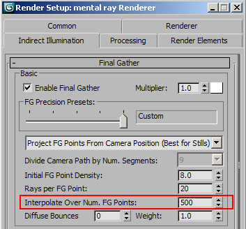

Visitas: 1731
Tamaño: 150.5 KB

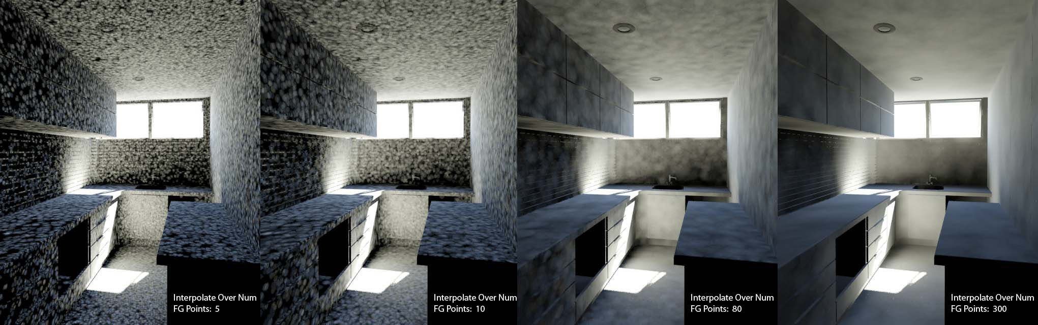

ID: 147857 interpolate over num. FG points
    Podemos solventar esta situación interpolando los puntos cercanos, pero al tener un contraste muy marcado veríamos el mismo fenómeno, tendríamos que generar una cantidad enorme de muestras (aumentando la densidad density y observando una mayor cantidad de puntos aleatorios.
    rays per FG point) para evitar las manchas.
Nombre: Final gather Interpolate.png
Visitas: 542
Tamaño: 18.2 KB
    Otra opción
    Entre las opciones de Final Gather se encuentra el poder limitar la distancia del radio de búsqueda de información lumínica, si se encuentra información en un radio dado entonces se toma ese valor, de lo contrario se toma el valor de la luz exterior skylight.
Nombre: Final gather Limit ray distance.png
Visitas: 367
Tamaño: 7.1 KB
ID: 147863 tanto para el parámetro de inicio start, como para el parámetro final stop
    Podemos utilizar un porcentaje de la distancia más larga en la escena.
Nombre: Final gather limit ray distance length.jpg
Visitas: 445
Tamaño: 40.8 KB
Nombre: Final gather limit ray distance.jpg
Visitas: 539
Tamaño: 119.0 KB
Nombre: Final gather limit ray distance 2.jpg
Visitas: 395
Tamaño: 104.4 KB
ID: 147866 <- Si el parámetro de inicio start es muy pequeño y al no encontrar objetos dentro de ese radio de búsqueda, entonces el valor por defecto será el de la iluminación exterior con lo que obtendríamos una imagen demasiado iluminada.
    Pero podemos bajar la intensidad de la iluminación exterior, de esa forma el valor devuelto no será tan alto. ->
Nombre: Daylight - Sky parameters.png
Visitas: 304
Tamaño: 7.8 KB
Nombre: Final gather limit ray distance 3.jpg
Visitas: 541
Tamaño: 126.3 KB
ID: 147868Clic en la imagen para ver su versión completa.
Nombre: Final gather 02.png
Visitas: 619
Tamaño: 25.6 KB
    Última edición por JD.Pavon; 22-07-2011 a las 16:42

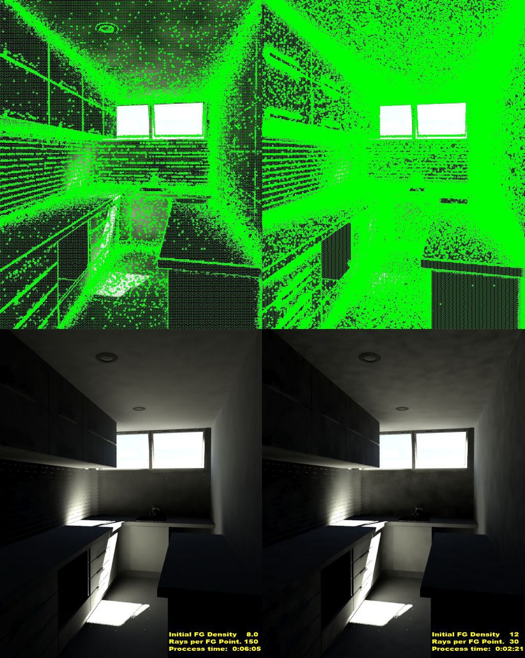

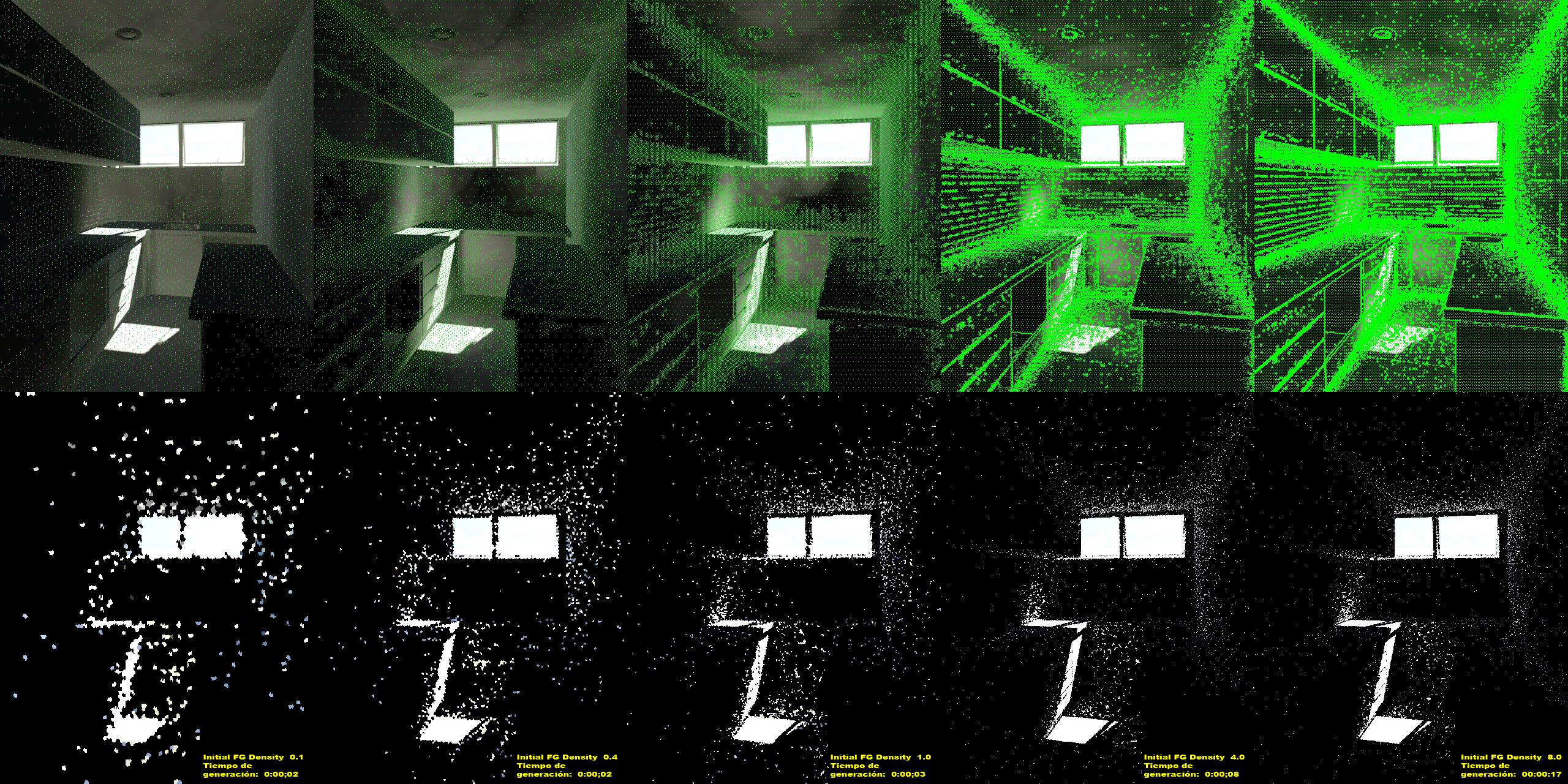

    Final Gather density vs rays per FG point.
    como mencioné anteriormente podemos generar poca densidad y lanzar una gran cantidad de rayos por punto, lo cual solo nos afectaría el valor final de un determinado punto, o podemos generar una densidad muy alta y no necesariamente lanzar una gran cantidad de rayos por cada punto examinado.
Nombre: Final gather density.jpg
Visitas: 644
Tamaño: 1.32 MB
ID: 147936 <-en esta imagen podemos observar que el generar una densidad muy alta no consume mucho tiempo (rays per FG points = 1), podemos ver la densidad (puntos verdes) mediante la herramienta de diagnóstico diagnosticos - Final Gather, abajo podemos ver los tiempos que se toma generar cada densidad.
Nombre: Diagnostic Final gather.png
Visitas: 445
Tamaño: 14.7 KB
Nombre: Final gather density 2.jpg
Visitas: 931
Tamaño: 1.42 MB
ID: 147935 <- Lo que consume mucho tiempo es cuando se extraen puntos aleatorios para promediar el valor de cada.
    Muestra sobre la malla rays per FG points.
    Pero si generamos una malla muy densa, entonces podemos lanzar pocos rayos por punto. ->.
    Dependiendo de las condiciones de iluminación no importa que tan densa sea la malla podemos obtener manchas, como en este caso, pero eso se debe al alto contraste.
    En un ambiente bien iluminado por los fotones esto se reduce. ->
Nombre: Final gather density 3.jpg
Visitas: 554
Tamaño: 582.4 KB
