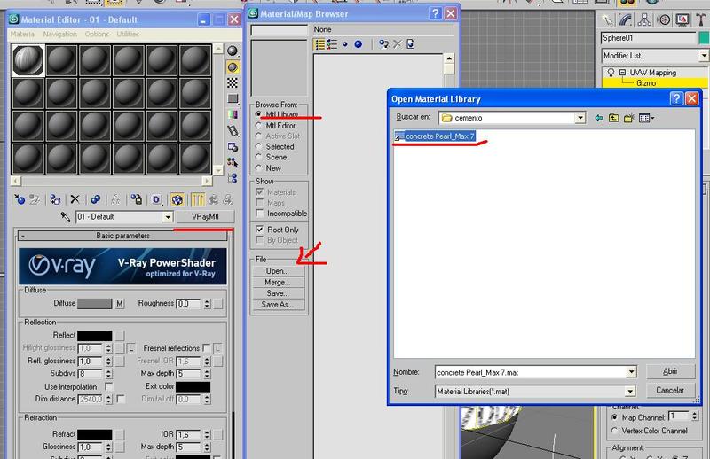

    Hola, acabo de instalar el Vray advance 1.50 sp5, y me pasaron muchas texturas con terminación.mat y también tengo los jpeg, pero no sé cómo cargarlos, ya lo he intentado varias cosas, pero no tengo idea.
    Espero que me puedan ayudar.

    Anda a un material vacío, despliega el buscador de materiales y selecciona a tu izquierda la primera opción mtl library. Ahí pone open y buscar tu.map.
    Te pongo una imagen de muestra saludos.
