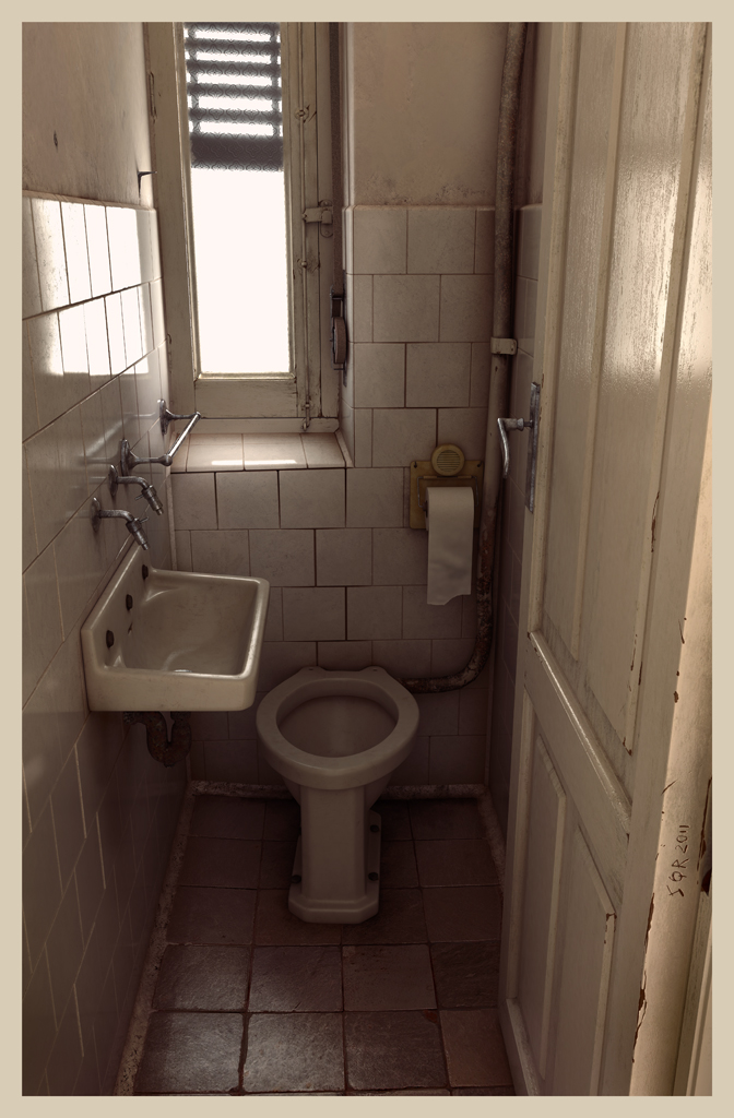

    Buenas. Mucho tiempo sin poner renders ni hacer polémicas ni nada, nos hacemos viejos. A ver si os mola este redercillo que me he trabajado en tiempo libre, modelado en 3dsmax, revelado en Vray y texturizado en Adobe Photoshop Bodypaint (UVS en UV Layout) si tenéis alguna crítica, comentario o inquietud ya sabéis.

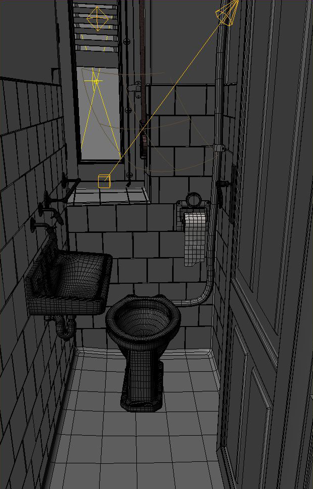

    Gracias de nuevo, estoy muy contento con la acogida que esta recibiendo esta imagen, dejadme decir que Mars tiene mucha razón, he querido representar un viejo cuarto de baño, en ningún caso sucio ni descuidado. Y respondiendo a su pregunta, no, hace mucho que salí de tierras italianas, ahora vivo en granada.
    Bueno, al lío, un wireframe de la escena:

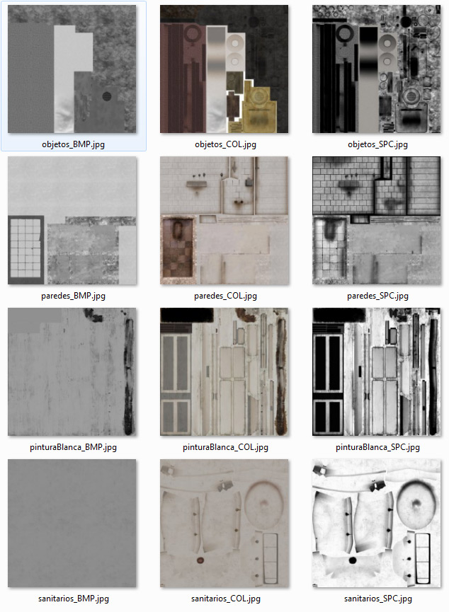

    Y los mapas usados (a mí me parece interesante, no sé a vosotros):
Nombre: 3.jpg
Visitas: 356
Tamaño: 144.9 KB

    Muchas gracias Juan, sí que es interesante, si.
  31. #31
    16,802
    Wc
    Gracias por los mapas Siquier.

    Esas texturas están de, gracias por enseñárnoslas. Una pregunta te quería hacer (igual a estas alturas preguntarla es una aberración) pero bueno, yo la lanzo. Veo que eres superordenado en tus trabajos, muy meticuloso en esto, lo cual creo, que es importante, porque, yo soy el desorden absoluto, un auténtico caos si me dejo, creo que en esto hace falta un mínimo de organización y la pregunta va por ahí. Veo que utilizas pocas texturas y eso creo que lo simplifica todo, yo hago toda la retaila de texturas por objeto, e imagínate el sin fín de texturas que puedo manejar en un momento dado, dado el sin fín de objetos que puede contener una escena. Sin embargo, veo que tú englobas en el mismo archivo varios objetos, es decir, veo que clasificas el tipo de objetos.
    La pregunta es, ¿atachas (¿se decía así? Desde que no tengo tiempo de tocar el 3d, ya ni me acuerdo), el conjunto de objetos para luego uwrapearlos, sacar los mapas de ellos para trabajar la textura?
    Si esto es así, ¿Qué tamaño de texturas empleas?
    Y si no es así, ¿cómo te lo montas? Un saludo,
    Espero no haber dicho una sandez.

    Hola Juan, como dije en mí anterior comentario la imagen me parece fantástica, pero después de leer todos los comentarios me he dado cuenta de que ninguno de nosotros le hemos dado el más mínimo consejo de cómo mejorarlo (supongo que, el motivo es que es realmente difícil). Desde el punto de vista técnico me resulta imposible decir como puede mejorar (yo no tengo capacidad para eso) pero desde el punto de vista estructural, si le veo unos cuantos errores:
    1- La bajante de la cisterna está demasiado baja (al menos 7 cm.) ya que la entrada al wc empieza en casi en su borde superior. Revise el modelo si lo tiene modelado por atrás.
    2- El wc está demasiado pegado a la pared. Tenga en cuenta que detrás del wc va otra curva como la que está a la vista y teniendo en cuenta que estas bajantes son de plomo, se necesita cierto espacio para la curva y la goma de enchufe, por lo menos 15 cm. Ya le digo, ningún fontanero sería capaz de montar este wc.
    3- Los grifos del lavamanos están demasiado altos. Como mucho a 10 centímetros, porque sino salpicarían.
    4- A la ventana le falta el marco de su parte izquierda y las bisagras parece que agarren en la pared. Claro que puede ser que el marco esté metido en el tabique, pero eso es raro.
    Tampoco tengo muy claro el sistema de abertura de la ventana, normalmente la varilla se deslizaba arriba y abajo y se encajaba en un agujero, pero eso de que acabe en una ele metida en un gancho, bueno no veo cómo se puede abrir.
    Bueno, espero que le sirva de ayuda y de paso crear algo de polémica. Saludos.

    Respondiendo a Cristina: Hola, te cuento lo que hago, es cierto que soy muy ordenado porque a la larga se simplifica mucho el trabajo, por otra parte me dedico a texturizar profesionalmente desde hace 8 años en varios estudios, eso hace3 que adopte en mí trabajo personal diversas metodologías de mi trabajo profesional. Suelo agrupar objetos por material, en el wc veras que la ventana, los tubos de plomo y la puerta son objetos pintados de blanco, lo lógico pues es que usen el mismo material puesto que en el mundo real también tienen el mismo material: pintura blanca. Los sanitarios iden de ídem, los objetos metálicos y por último la arquitectura. Mi estándar de mapa son 4.096px x 4.096px o lo que es lo mismo 4k, pero puede haber excepciones, casi nunca a la baja, pero si al alza llegando a hacer mapas de 8k. Ten en cuenta que mis renders son de gran tamaño, por ejemplo, el render de este wc tiene 4.198px x 6.394px. Espero haberte ayudado.
    Strogof: te agradezco la disposición de ayudar a mejorar el render, te lo digo en serio, pero en este caso me temo que el lugar real es exactamente así, tengo una fotografía del wc original que he usado como rotoscopia (aunque es una fotografía muy mala) y he vivido en esa casa muchos años, la bajante de la cisterna era exactamente así, los grifos también y la ventana también.

    Aquí: http://www.juansiquier.com/foto_render.htm podéis comparar la imagen con la fotografía, también podéis curiosear otras referencias de imágenes mías.

    Muchas gracias Siquier por tu consideración en responder a la pregunta. Tendré en cuenta eso de agrupar los objetos por material. Un saludo.
