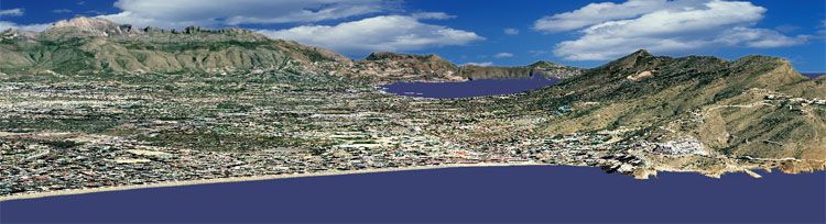

    No, una animación sobre la provincia de Alicante. La textura es una fotografía aérea (ortofoto) de la provincia a escala 1 píxel / metro. Necesito la máxima resolución porque el vuelo es a baja altura.

    Me parece que tienes que duplicar tu RAM. Pues sí, la única forma de hacerlo va a ser mediante un collage de cachos de fotografía sobre trocitos de terreno.
