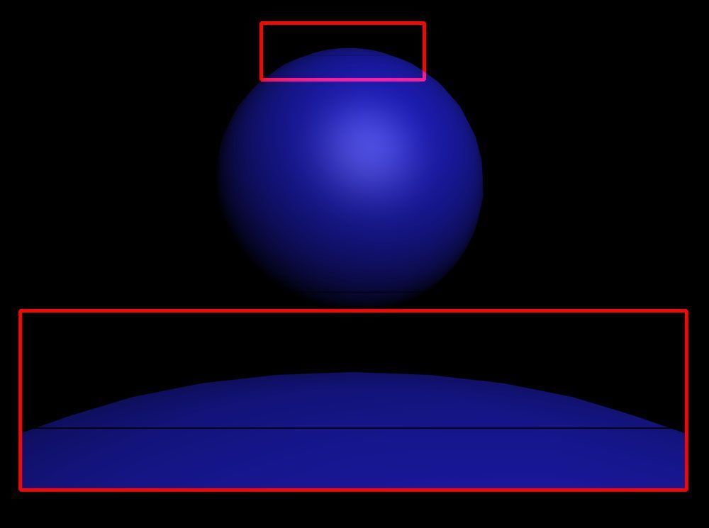

    Funciona, pero hay un pequeño problema. Al juntar todas las imágenes en una, el 3ds Max deja una línea entre ellas, es decir no las une del todo. ¿cómo podría solucionar esto? Tal vez guardando en otro formato que no sea tif ¿tga?

    Ya lo tengo. Mediante la opción overlap se puede definir el solapamiento en píxeles de las imágenes. Gracias Mesh por tu gran ayuda. Eres un genio.
