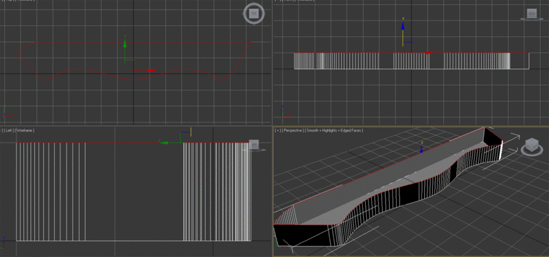

    Hola a todos. Estaba modelando un objeto en 3dsMax y se me ocurrió que la manera más fácil de que quedase la forma correcta era utilizar un Spline y luego estruirlo.
    El problema es que queda destapado (como una especie de ataúd abierto) y no sé cómo cerrarlo. ¿alguien me puede echar una mano? Muchas gracias.

    Estando en el modo Editable Poly, elige el subobjeto border, y pulsa el botón cap. Más fácil aún, cuando tengas la forma deseada con una Spline, añade el modificador Shell, en vez de extrude. Un saludo.

    Muchas gracias. No conocía ese modificador (o lo había olvidado, que con mi memoria es posible).
