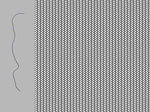

    Buenas me gustaría saber que método usarías para darle al mapping a una línea con grosor, no quiero usar el Loft por que es más coñazo, pero hecho líneas con grosor como tubos y quiero aplicarle este mapa.
    Pero vaya nada no lo consigo, que quede bien y el Unwrap es un shosho que no veas. Ya sé que suena rara la pregunta, pero nada que no lo consigo. Un saludo dejo la imagen del tubo y el mapa. Un saludo.

    Una línea no tiene grosor real, no deberías poder mapearla. Lo de pintarla gruesa es otro asunto. Por cierto, ¿cómo raya ese fondo. Después de releer seis veces el mensaje, creo que sigo sin saber que es lo que quieres hacer exactamente. ¿por qué no le asignas un círculo como camino a esa línea y mapeas el cilindro chungo resultante?

    Vaya ok Mars ya la movida es que he metido un huevo de líneas ya sin usar el Loft, seria que hacerlo de nuevo. Es darle el mapeado a la línea, pero si dices que no se puede, haré el Loft, es que como en la opción de la línea de rendering le das grosor y coordenadas de mapping.
    Bueno da igual si eran las 3 de la mañana y estaba pedo. Un saludo.

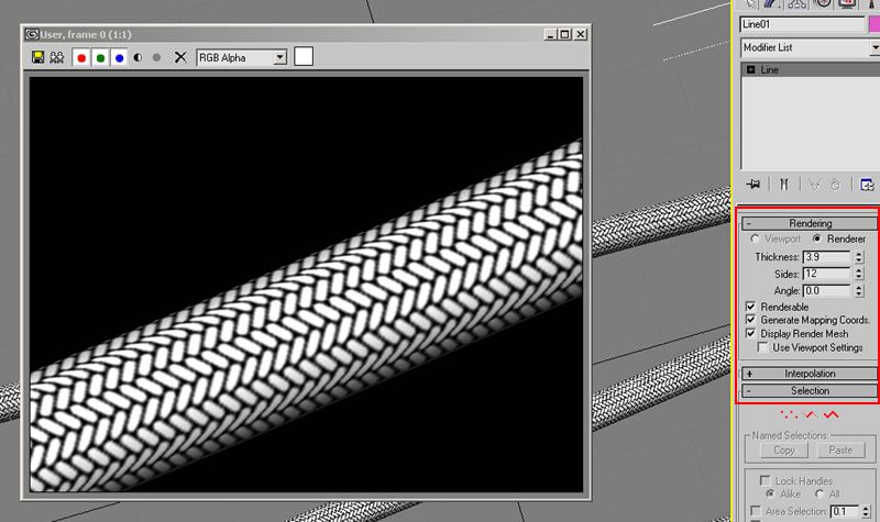

    No hay problema en hacer eso que quieres, parece que estabas muy dormido. De todos modos, aquí va una captura de lo que hay que activar.
    Mars: lo que dices es cierto, la forma estándar es hacer un Loft, pero esta opción de 3ds Max, que consiste en hacer que una línea sea renderizable, tenga grosor y se pueda mapear es muy práctica para hacer una cuerda, por ejemplo.

    Lo que podrías hacer para no liarte con el Unwrap es hacer la línea recta, mapearla cilíndricamente, colapsar el stack, y luego ya modificar la línea para que no sea recta. Creo que de este modo, el mapa se deformaría junto a la línea.

    Gracias IkerClon creo con tu método quedará guay. Josepzin lo que has hecho lo hago también el problema es cuando modificas la línea y la deformas, el mapeado se va al carajo.
    Pues muchas gracias a todos voy a probarlo. Un saludo.
    4,813
    Vaya. No es que me ponga en defensor a muerte de mi propuesta, pero hice algunas pruebas y el mapeo no parece destruirse al animar la línea o rotar o deformar el objeto.

    No y tienes toda la razón tu método funciona perfectamente estas en lo cierto, y muy rápido Josepzin. Mi error estaba en que primero he defotmado y luego dado la textura por eso ya no me cogía el mapping creo yo.
