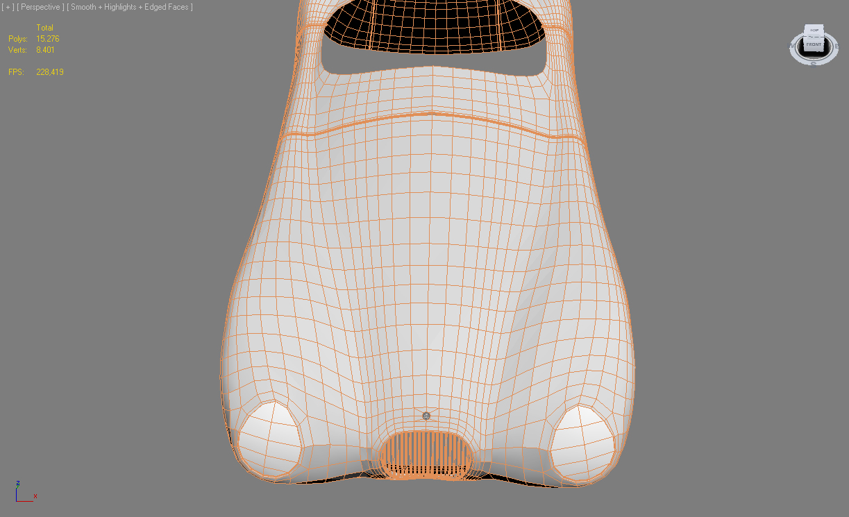

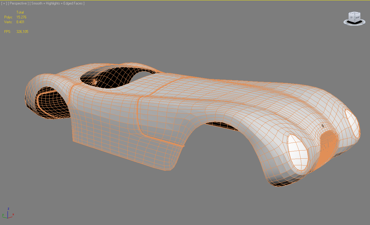

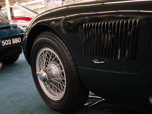

    Os comento, estoy modelando un jaguar c type y tengo una duda a la hora de modelar los respiraderos del capó así como las branquias laterales.
    He intentando varias formas, pero me resulta imposible conseguir que quede bien.
    Adjunto las imágenes para explicarme mejor.
    Estas es la malla que tengo y las aletas que no me dejan vivir. Gracias.

    Yo probaría en hacer esto en caso de que solo uses el Smooth y no un TurboSmooth/MeshSmooth, mi idea seria modelar una de las branquias, las duplicas todas las veces que necesites las alineas en su sitio y prueba con un ProBoolean / unión. Luego editas y borras aristas y vértices que no necesites.

    Muchas gracias morgoth306, probaré así, nunca fui muy amigo de las operación booleanas en 3dsmax, normalmente me generan un desastre en la malla que luego cuesta un mundo arreglar.
    Ya comentaré que tal ha salido. Un saludo.
