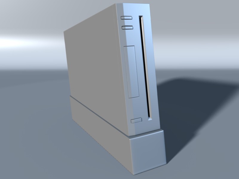

    Hola. Estoy modelando una Wii con Blender, usando la versión 2.49 (sé que tendría que actualizarme) y cuando renderizo solo sale el fondo y la base de la consola. Lo que vendría a ser la consola no aparece por ningún lado. He mirado si es problema de que está en una capa distinta o si he puesto el objeto como no renderizable, pero parece que no, agradezco a quién me ayude porque simplemente me faltaba modelar un disco saliendo de la ranura y tenía el trabajo finalizado. He subido el (*.blend) a Megaupload y os dejo el enlace aquí. Gracias y saludos.

    Problema con Blender 2-49 no renderiza objeto
    Si le quito material y renderizo sale esto. Se ve bien.
