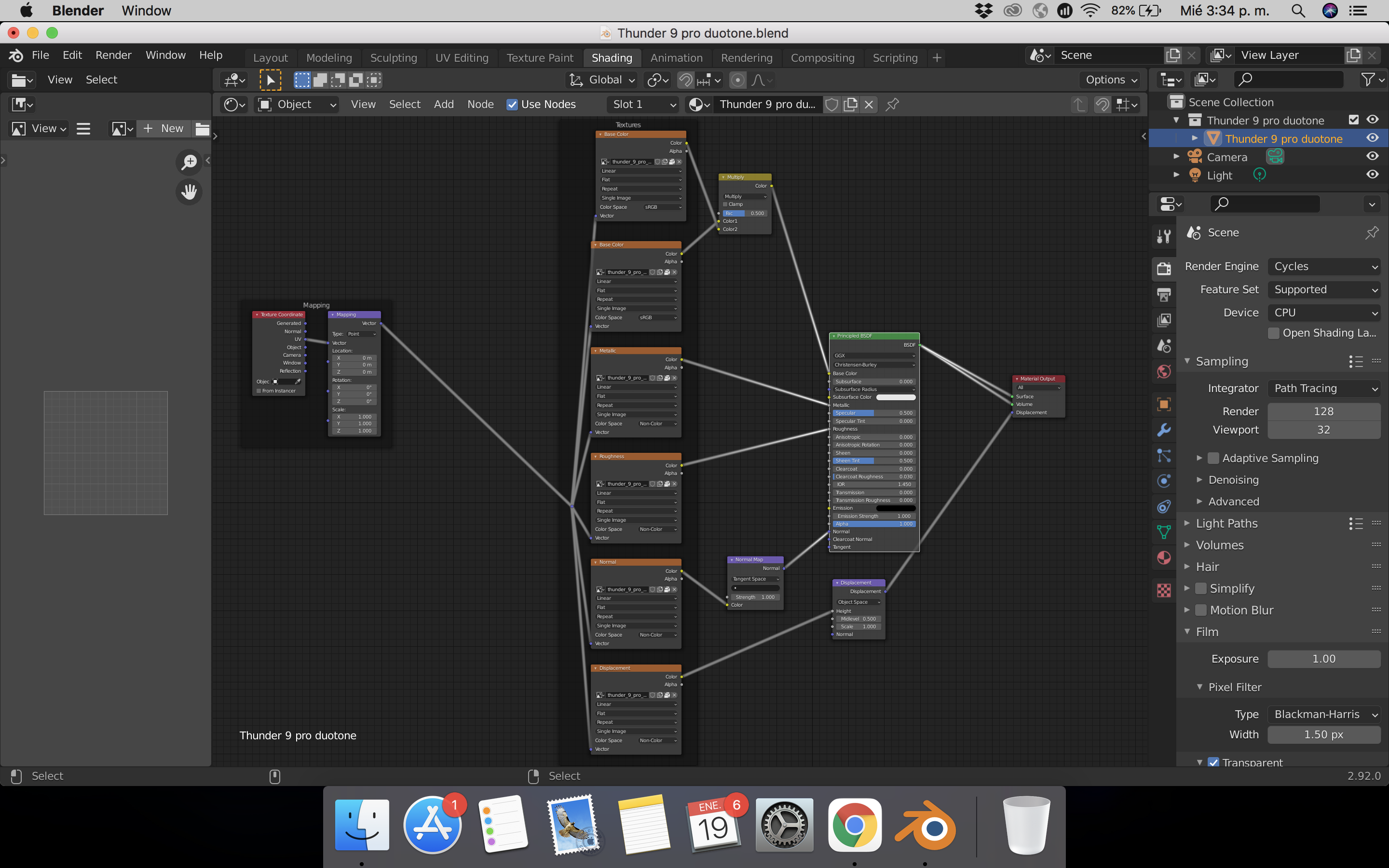

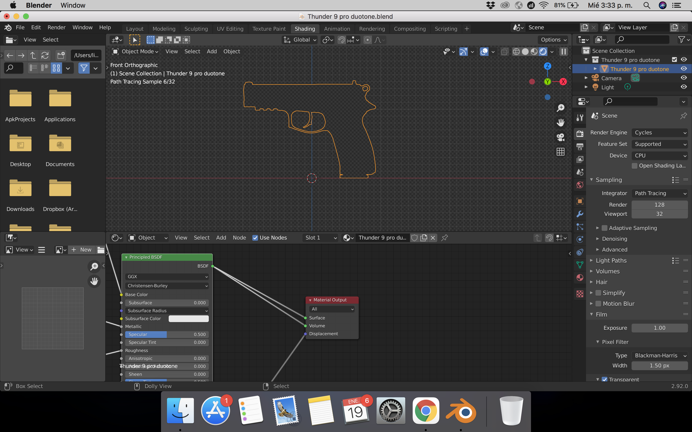

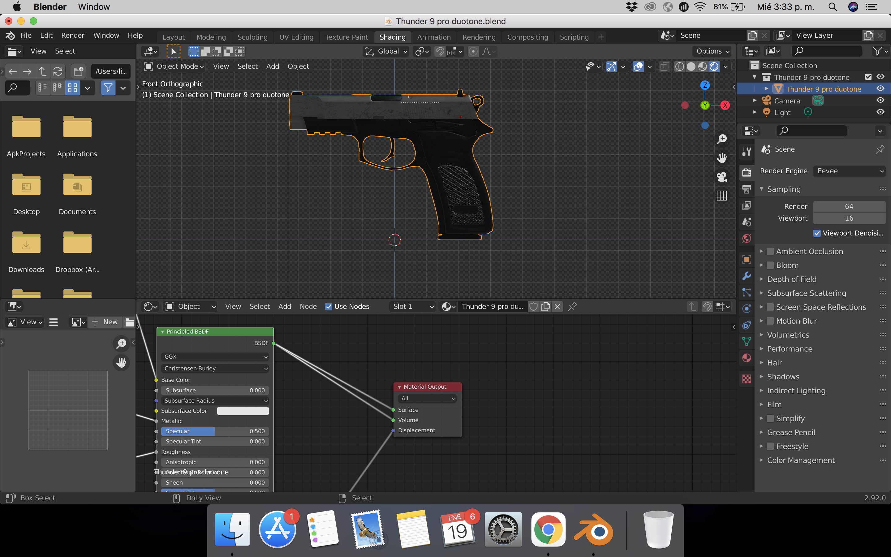

    Buenas tardes para todos, de ante mano agradezco la ayuda que me puedan brindar.
    Estaba organizando un objeto para renderizar, siempre lo hago en Cycles, y me encuentro con que este no renderiza en Cycles, pero si lo hace en Eevee.
    Lo curioso es que tengo activo en "Material Output" la opción "All". Adjunto pantallazo de cómo se ve en Eevee y cómo se ve en Cycles, también adjunto la configuración del material por si alguien puede observarlo y me puede ayudar.
    Nota: No renderiza en la opción "viewport shading" ni tampoco en renderizado final.
    También cabe aclarar que está la opción de cámara activa en el Outliner.
    Muchas gracias nuevamente por su colaboración.

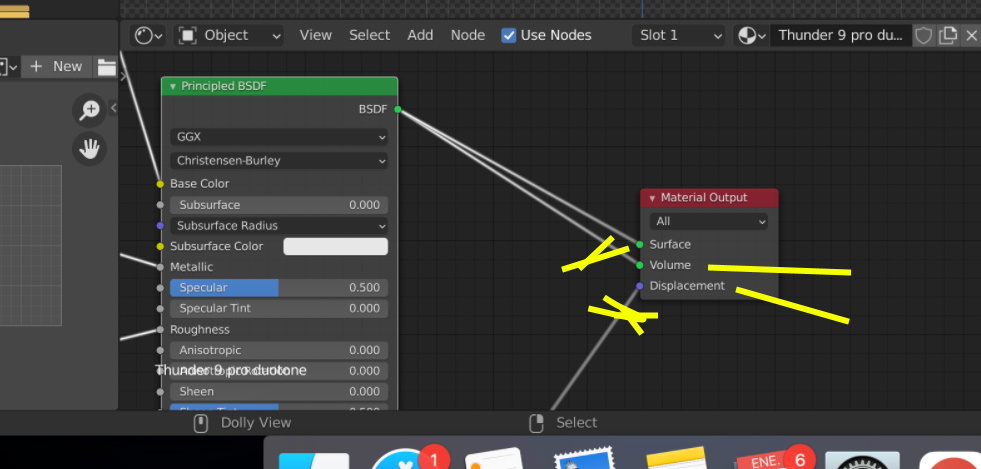

    Veo que tienes conectada una salida de VOLUMEN
    Eso es para el humo ¿es que tienes humo?
    Por cierto, no se que tiene que ver la vista de pantalla con el render. El Viewport Shading, es solo una "simulación" como si tuviera una imagen HDR en el WORLD, pero si no se la pones, eso no sale en el render.
    Y hay que poner luces en la escena para iluminar el objeto, tal vez sea ese el fallo.
    Por cierto, ¿supongo que el "displacement" esta bien puesto.

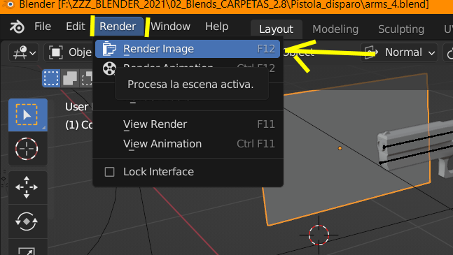

    Si lo que quieres es un render final es F12

    El render desde Mac se saca con fn F12.
    El error era tener conectada la salida de volumen.

    El volumen se utiliza para la simulación de humo o nubes, etc. pero eso hace que el render tarde mucho más.
    Si están bien puestos los nodos y tiene humo, puede ser que la escena se vuelva muy pesada y tarde un tiempo en arrancar, pero si ya te sale como tu quieres, no hay problema.
