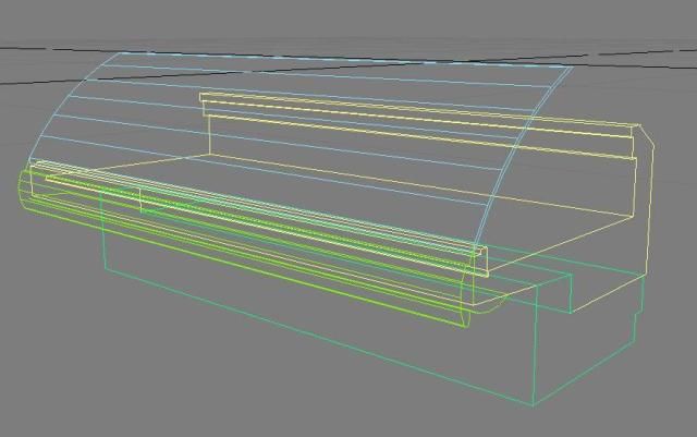

Buenas tardes gente. Tengo una nevera de supermercado en 3dsmax 6, dicha nevera es totalmente recta, lo que quiero hacer es hacerla curva, cual modificador debo aplacar.

						1, subdividir.
2, blend. A preguntas cortas, respuestas breves.

						MeshSmooth y bend. Más corto más rápido.

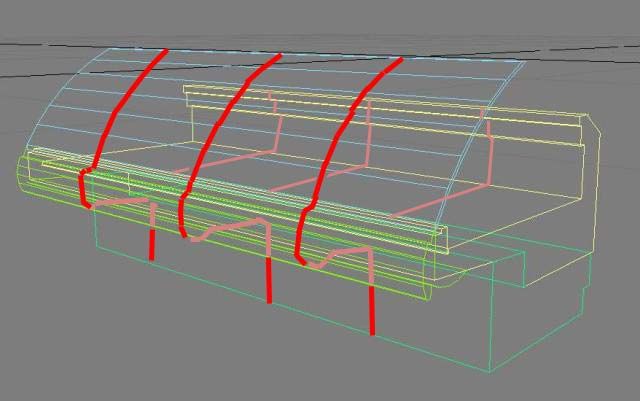

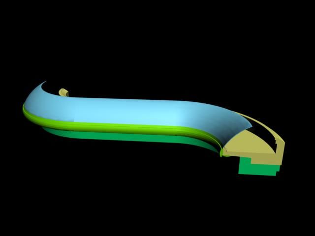

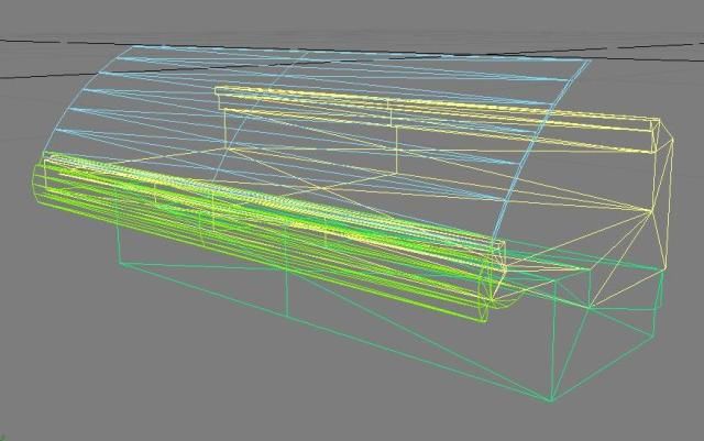

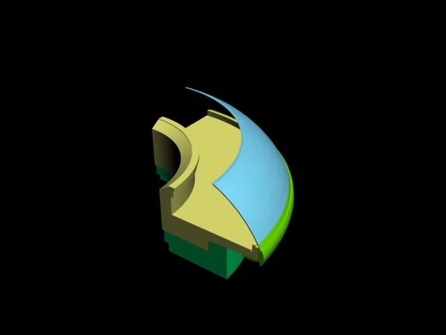

						Ok señores, gracias por sus consejos, creo que es la solución, pero no me resulta, adjunto les envío imágenes de lo que me pasa.

Blend. Y tú no has subdividido, mira cómo tienes que cortar los polígonos para que lo haga bien.
Posdata : a más cortes, más suave va a quedar la curva.

						Gracias, tenías razón, lo estaba haciendo mal.

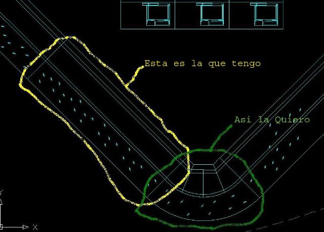

						Te has complicado la vida. Eso se hace en segundos con un Path y la (s) forma (s) que tiene (n) que seguirlo. No sé si en el max eso se llamaba solevado o algo así.
						Bueno, el argot del 3ds Max hace mucho tiempo que no lo uso y estoy oxidado. Además, de ser pésimo en mecanografía y ortografía, etc.¿No querrás decir bend?

						Muy cierto, además se nota, por la primera imagen, que lo hiciste en Cad.Te has complicado la vida. Eso se hace en segundos con un Path.
En fin te sirvió para aprender a usar el bend. Saludos.

						Si, gracias a todos por sus consejos, lo hice en Cad, pasa es que, apenas estoy empezando a conocer una que otra herramienta de modelado en 3dsmax, y se podrán imaginar que para una persona que tiene 6 años usando Cad, cambiar su forma de pensar en cuanto al modelado le cuesta un poco, eso me pasa, como no conozco las herramientas de max y conozco muy bien las de CAD me cuesta un poco el cambio, pero allí voy, todos los días me surge un problema y una duda y cada día reviso los tutoriales del 3ds Max para evitar preguntar tonterías, así que, voy paso a paso con el modelado en 3dsmax, saludos a todos y mil gracias.

						Lo intente extruir con un patrón en Cad, pero en las curvas no sé porque me hacía una circunferencia en vez de solo la curva de la nevera, y te podrás imaginar que queda fatal.
