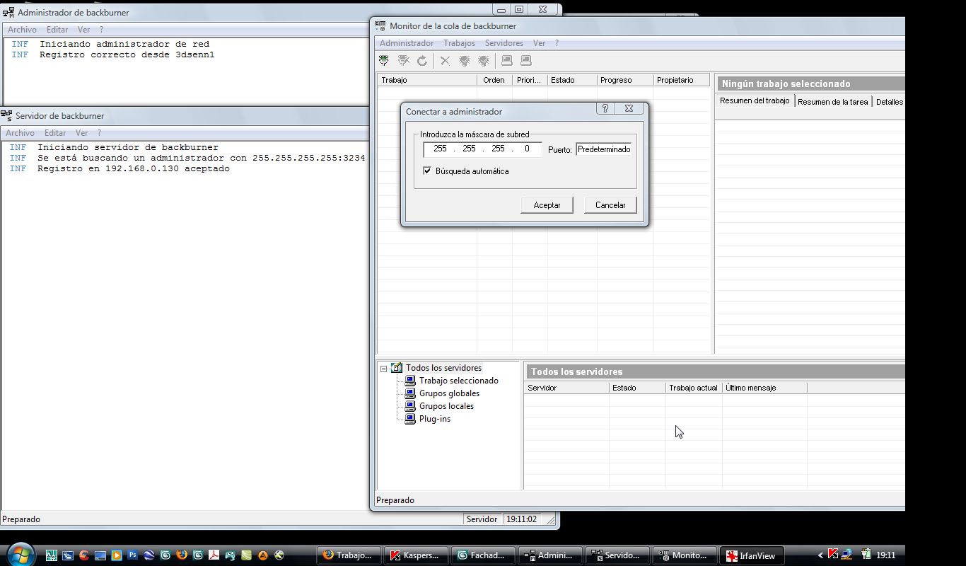

    Disculpen la ignorancia, pero alguien puede decirme que es el Backburner y cómo funciona al renderizar con Vray? He leído anteriormente que solucionaba fallos de algunas versiones de Vray respecto a problemas de render. Bueno espero que alguien me diga como usar este sistema con nombre de película futurista Backburner.
    Respuesta de IkerClon : Backburner (a mí me suena a nombre de microondas) es el sistema que trae de serie max para el render en red. Funciona con Scanline, con Vray, con Mental Ray, con cualquier motor, siempre que los ordenadores clientes tengan el mismo motor de render que el manager. Con el render en red, puedes asignar que cada ordenador te haga un cuadro de una animación, o mandar renders de prueba a varios ordenadores mientras tú sigues trabajando en el tuyo como si nada.
    Sobre si soluciona problemas de render con Vray, no sé a qué problemas te refieres, pero el comportamiento de Vray en red es, por lo que he podido comprobar, idéntico a cualquier otro motor (es decir, no da problemas). Saludos.
    Respuesta de Urzay : es muy fácil y muy útil si tienes que programar renders de distintos archivos max para que se hagan por la noche, por ejemplo, con uno o más PC. Incluso para hacer lo que dice IkerClon, renders de prueba en otro PC mientras sigues trabajando. Yo lo uso todo el rato. Creo que en la ayuda de max viene bastante claro. De todas formas, solo tienes que:
    1/ ir a programas=Discreet=Backburner y arrancar primero el administrador, manager si lo tienes en inglés.
    2/luego arrancas el servidor, server. El servidor lo tienes que, arrancar en todos los PC que vayas a usar. Si todo va bien te saldrá un mensaje en la pantalla del administrador diciendo registro correcto desde el nombre de tu equipo y el de todos los PC en los que hallas ejecutado el servidor.
    3/en 3dsMax decirle que renderice en red y darle al botón de render.
    4/ir a programas=Discreet=Backburner y arrancar el monitor de cola, monitor
    5/ el resto lo haces en el monitor de cola: conectar(icono superior izq), y te aparecerá la escena max que has enviado. La seleccione y activate job, y ya está: empieza a renderizar. Si es un solo frame: lo renderiza un PC, si es una animación: cada PC se encarga de un frame, si lo haces desde videopost con un montón de cámaras: cada PC renderiza una cámara, parece lioso, pero esta chupado.

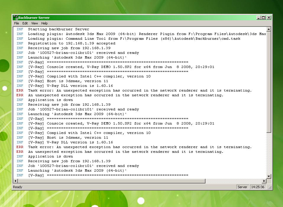

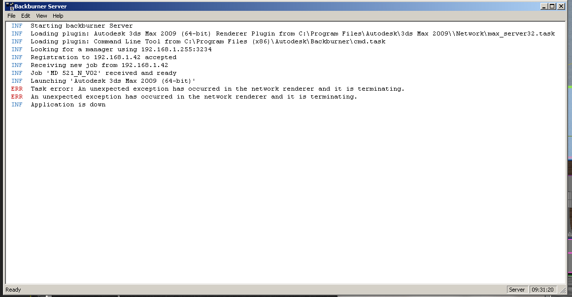

    En ocasiones el mensaje cambia y dice an unexpected exception has occurred in the network renderer and it is terminated.
    Cabe mencionar que todas mis rutas de bitmaps están correctas.
    Sinceramente no encuentro el error y esto se empieza a volver desesperante. Gracias.
    Respuesta de Leander : ¿usas un render externo? Me da que estas usando un render de otro ordenador vía network y no le has especificado bien las rutas a ese ordenador externo. Ah. De que software hablas, el 3ds Max no es el único software.
    Respuesta de sdpost : estoy usando 3ds Max 8 con Vray 1.470380 y Backburner versión 3.0 de Discreet para render en red.
    Respuesta de Leander : lo siento, yo de 3ds Max nada de nada. Uso otros softwares.

    3dsmax Backburner cola de trabajo en un solo ordenador
    Qué tal, compañeros. Tengo un problema que quizás alguien tenga la solución. No puedo configurar el Backburner para que renderice en una misma máquina. No sé si tiene algo que ver con la configuración del puerto y la conexión a internet en alguna ocasión en otra máquina tuve conflictos y podía renderizar con el Backburner desconectando internet. Bueno, si alguien tiene alguna sugerencia.
    Respuesta de Nessito : tienes tarjeta de red? Ya sé que parece una tontería, pero el Backburner necesita un dispositivo de red (de ahí lo de la conexión a internet que comentas, pienso yo). Si no recuerdo mal, para la gente que no tiene, hay un dispositivo virtual de la propia Microsoft, que se llama algo, así como net lopbak device, que básicamente es una tarjeta de red virtual (aunque evidentemente no hace nada), para poder instalar toda la parafernalia de redes, el netbios y todas esas gaitas.
    Respuesta de Tunkasila : tengo tarjeta de red. Perdona que no haya contestado antes.
    Respuesta de Nanomix : pero el problema cual es? Renderizas en un ordenador en red y en el propio ordenador donde trabajas ¿no? Perdona, pero no entendí muy bien.
    Respuesta de Tunkasila : la idea es dejar una cola de render con varios proyectos, para que los renderice en la misma máquina. Esa máquina tiene tarjeta de red, pero es la única que tiene el programa instalado. Es la máquina en la que trabajo. De esta manera puedo renderizar (por las noches o durante el fin de semana) varias cosas sin tener que abrir un proyecto, renderizarlo, cuando acabe, abrir otro, renderizarlo, el Backburner gestiona el render en red, pero no tienes que tener obligatoriamente varias máquinas renderizando. Puedes hacerlo en la misma máquina. En la de casa tengo el tema controlado, pero en el trabajo no puedo configurarlo y no sé la razón. Por eso pregunto si alguien sabe a qué se debe, o que solución puede tener.
    Respuesta de Juanmax : al final no sé si tienes una máquina sola para renderizar o tienes varias.
    Revisa todas las IP, el Backburner puede escanearlas automáticamente, tienes que tener instalado en todas las máquinas la misma versión de bak burner y max, con los mismos plugins que has utilizado en tu escena. Si no va puede que tengas que dar acceso si tienes activado algún Firewire.
    Es muy sencillo y funciona muy bien. Un saludo.
    Respuesta de Pit Matson : no debería haber problema. Mira lo de firewall, pero con un ordenador es exactamente igual que con varios.
    Respuesta de Tunkasila : gracias por las respuestas. Os explico el asunto de nuevo, porque me da la sensación que no me he explicado bien. La idea es renderizar varios proyectos en una misma máquina. (supongamos que solo tengo una máquina y tengo que renderizar varios proyectos de una tacada) en teoría tendría que funcionar sin ningún problema. Mandas los proyectos al Backburner, y la máquina los va cogiendo. No sé porqué extraña razón no me funciona. (he chequeado los permisos del firewall y están bien). Tengo el mismo problema en casa y en el trabajo. En casa funciona todo bien, pero en el momento que realizo la conexión a internet, deja de funcionar. Supongo que será alguna movida relacionada con los puertos que utiliza tanto la conexión a internet, como el Backburner. Posiblemente utilicen los mismos puertos y por eso no puedo tenerlos funcionando a la vez. Lo pregunto porque quizás alguien ha tenido el mismo problema y tiene la solución. Un saludo.
    Respuesta de paranoidandroid : si tienes 3ds Max 8 o Viz 2005 puedes tratar el Batch rendering, es bastante sencillo de usar, te permite renderizar muchas vistas de una sola vez, solo le indicas las cámaras, la resolución y la ruta para cada imagen. Un saludo.

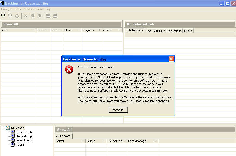

    Backburner error de cola

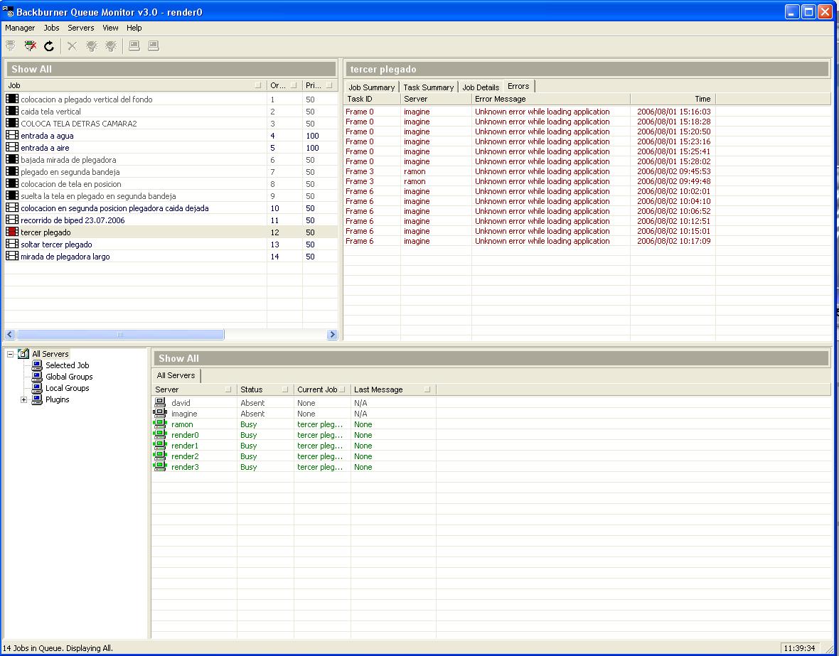

    Hola chicos/as: tengo un problema con un ordenador que me trabaja en red para hacer los renders. Si os fijáis, de un día para otro, me ha empezado a dar este error y no entra en cola a renderizar. ¿sabéis por qué? ¿alguna solución? Gracias de antemano.
    Es el que pone, imagine, lo he tenido que desconectar porque no entra a renderizar. Da ese error que veis.
    Respuesta de Tunkasila: que tal, Davescambra, ¿todos los ordenadores que están en red tienen la misma configuración y las mísmas características? Si imagine es una máquina menos potente que las demás, es posible que si el proyecto que mandas a renderizar es muy grande te de error en esa máquina. También puede ser porque a esa máquina le falte algún plugin. Yo que tú abriría el archivo ese que te da error en imagine, he intentaría hacer un render de prueba. De esta manera podrás comprobar si también te da error abriéndolo directamente. Saludos.

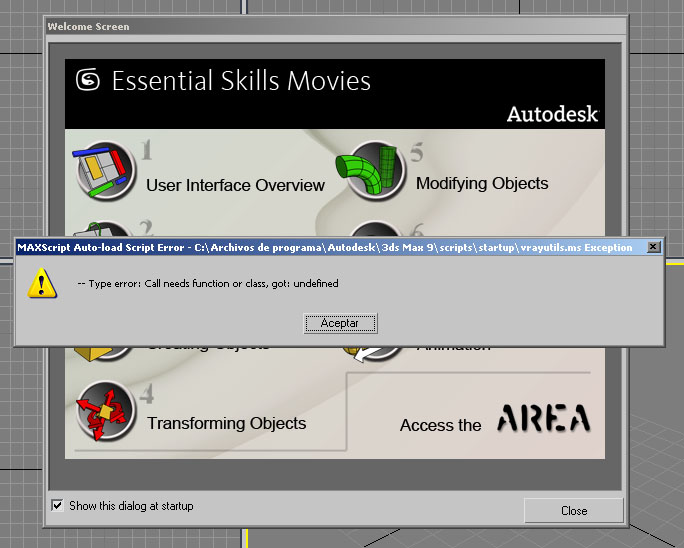

    edito de nuevo : bueno ya tengo la solución para que me renderice con todos los procesadores los equipos servidores:
    Hay que añadir una línea al script del Vray, el vrayutils, que está dentro del directorio scripts/startup.
    Código:
    callbacks, addscript #filepostopenprocess try(renderers, current, system_numthreads=4)catch() id:#setnumbthreads.
    Setupvrayui ()
    Con esto fuerzas a 4 hilos o los que quieras el render, tanto el local como los remotos, he hecho la prueba y funciona perfectamente, ahora solo me falta averiguar 2 cosas, que los equipos remotos rendericen forzando las 2 caras y que se comuniquen entre sí 32 y 64 bits.
    Si alguien sabe algo al respecto, podría informarlo aquí. Gracias.

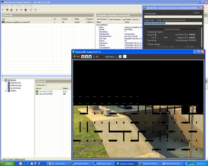

    Backburner cálculos del irrmap
    Mi problema es el siguiente, estoy haciendo una animación de una cocina con Vray. Estoy usando multiframe incremental para hacer los cálculos de irrmap, la cosa es que, si hago los cálculos a través del Backburner, en una de las máquinas de la granja, al renderizar me sale destrozado adjunto imagen. Y si hago los cálculos del irrmap en local, al tirarlo a través del blackburner me sale bien, adjunto segunda imagen.
    ¿Alguien sabe por que me ocurre esto? Utilizo 3ds Max 9 y Vray 1.5 rc3. Gracias.

    Respuesta de Mesh : los cálculos del irrmap no es bueno sacarlos a través del Backburner, si la máquina se va a quedar pillada de todas maneras, mejor cárgalo en local.
    Respuesta de angelo2005 : gracias por tu respuesta Mesh, pero, y si necesito tirar más de un cálculo en una noche, por ejemplo? Gracias.

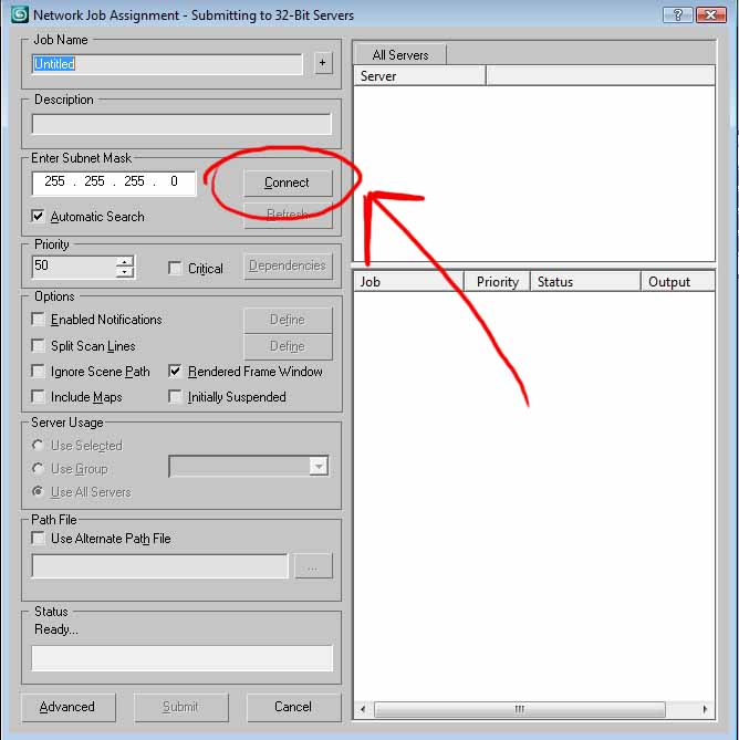

    Responde linithos : hola, mira es muy sencillo:
    1. Abre el manager, lo encuentras en inicio->programas->Autodesk->backburner.
    2. Abre la escena de max que quieres renderizar y en la ventana del render (f10) escoges la opción net render y le dices render.
    3. Se abre otra ventana network job assignment ahí le das click en connect y luego submit. Ya tienes tu primera escena en la cola.
    Sigues los mismo pasos con todas las escenas que quieras renderizar y al final abres el servidor para que tu trabajos se empiecen a hacer. El server lo encuentras en:
    Inicio->programas->Autodesk->backburner.
    Espero sea de tu ayuda. Saludos.

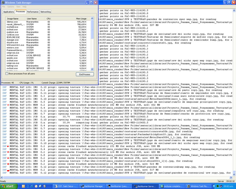

    Backburner con mental ray se bloquea

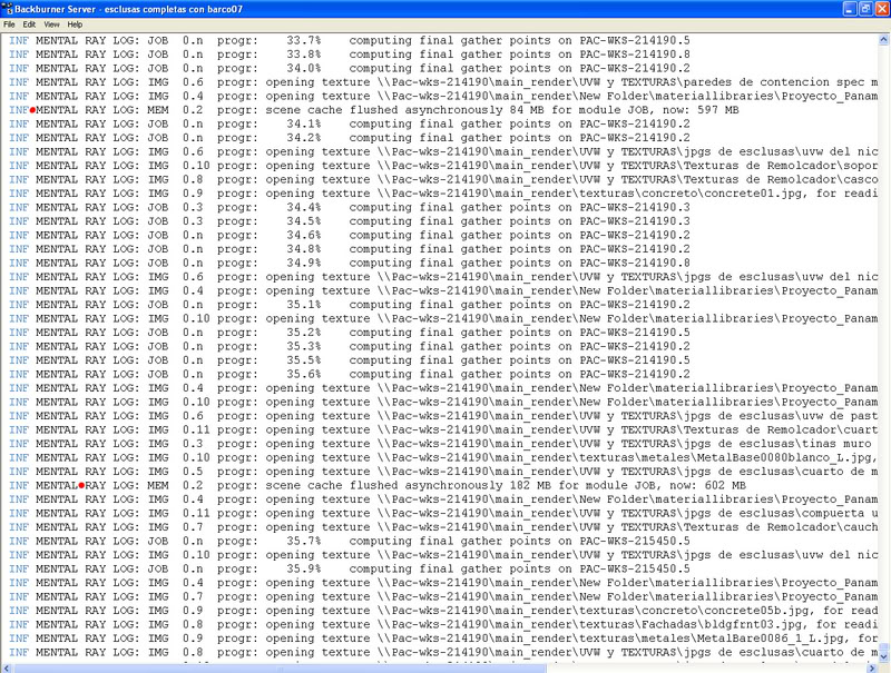

    Estoy tratando de renderizar una escena de 800 que polígonos y texturas tengo en dos ordenadores de 3 gigas de Ram y 3 Ghz de procesador, estoy usando Backburner y estoy tratando de renderizar, pero llega a un punto de congelación y no avanza más, por favor ayuda alguien? El render congelado, los errores aparecen junto a los puntos rojos, necesito ayuda con esto, manden un mensaje o una respuesta a este foro.
    Respuesta de duche : hola Rubén, no se mucho de max, pero ese error de Mental lo conozco, tienes imágenes muy grandes como textura, supongo que, utilizas XP 32 bits, con imágenes tan grandes te recomiendo que no sé si se puede, pero pases las imágenes a formato nativo de Mental que es.map, así para cada render no tiene que estar descomprimiendo todos los jpg. Después mires la configuración de BSP. Tienes que, adaptar el BSP para escenas grandes, por defecto está para escenas normales. Piensa también que el Windows XP 32 tiene una limitación de carga de imágenes en memoria de 1,5 g más o menos y se pega de ostias con el Mental cuando los dos intentan gestionar la memoria de las imágenes al mismo tiempo, es cuando ves que hace el flushed. Con los sistemas de 64 esto ya no pasa. Te recomiendo que optimices la escena también el mapa de FG tiene el mismo problema de memoria que las imágenes, así que, si no hay nada animado en la escena déjalo fijo, sino para cada frame ira incrementando o se repetirá de nuevo i te dará problemas cuando estas tan al límite de la memoria. Aunque tengas 3g de Ram, el Windows te gestiona bien el Mental hasta 1,5 el resto no.
    Busca información sobre lo que te he dicho.

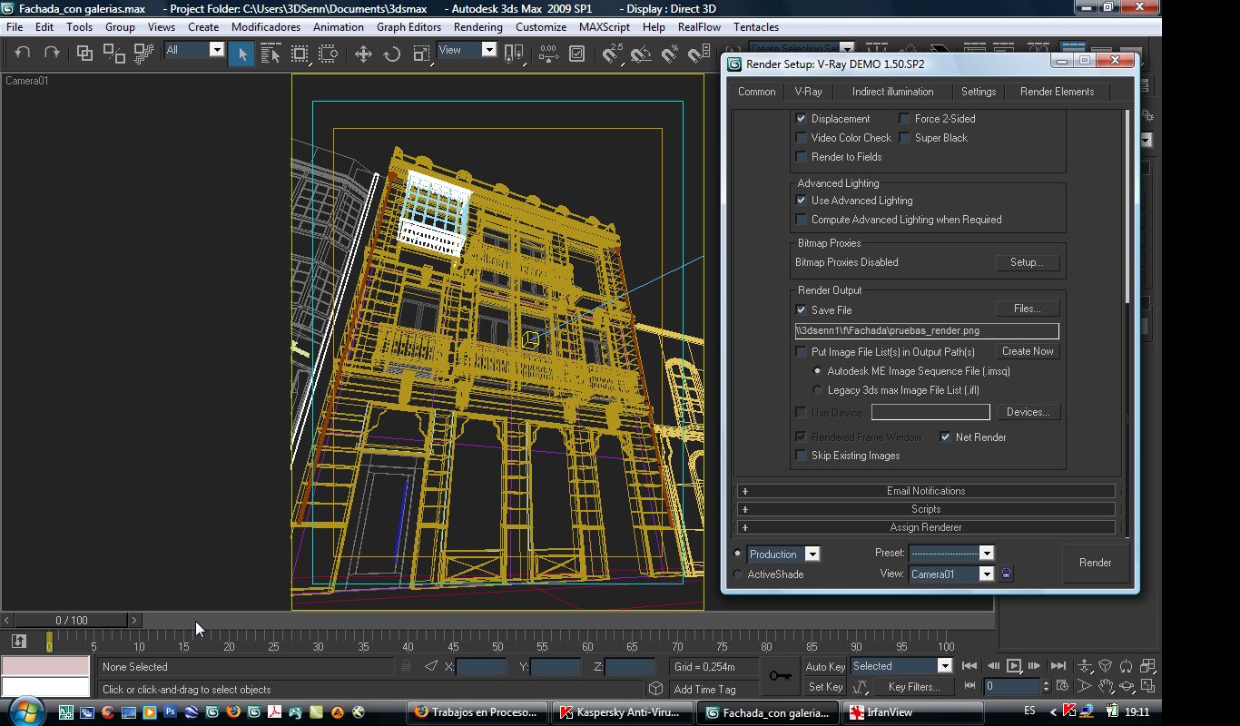

    Parámetros de render con backburner
    Hola a todos/as. Necesito ayuda con el Backburner, tengo dos PC en red, pero no sé cómo mandarle un trabajo de render al PC secundario, ya he puesto el servidor del Backburner en este, y el manager y monitor en el mío principal y veo al otro PC.
    He estado buscando en los parámetros de 3dstudio y en el foro, pero no encuentro nada. Agradecería cualquier ayuda, gracias.
    Respuesta del octavo pasajero : debes de activar está casilla net renderen la ventana parámetros de render. Luego darle a conect.
Nombre: Conect.jpg
Visitas: 652
Tamaño: 61.8 KB
    Respuesta de kanandras : eso era lo que necesitaba, muchas gracias por la rapidez y la puntería en la respuesta, octavo pasajero.

    Hola amigos foreros. He leído y ya he realizado renders con Backburner, pero esta vez tengo problemas con granja de render.
    Me compré una portátil Acer Aspire 5315 (aquí en Buenos Aires es lo que me alcanza) y la conecte a mi humilde AMD Athlon 64.
    Cuando marco la pestaña Split scan lines comienzan a renderizar por franjas, pero en la portátil queda congelado en pantalla el último frame y no junta nunca las partes.
    Esta portátil tiene solo 512 de Ram y un Celeron 2.0 Ghz, la AMD tiene 1 Gb de Ram y micro Athlon 64 3000+ de 1.8 Ghz.
    He buscado en muchos lugares esta respuesta, pero no hallo quien haya solucionado este inconveniente, habiendo leído diversos tutoriales en este y otros foros. Espero que no se me haya escapado ningún hilo, y agradezco su ayuda.

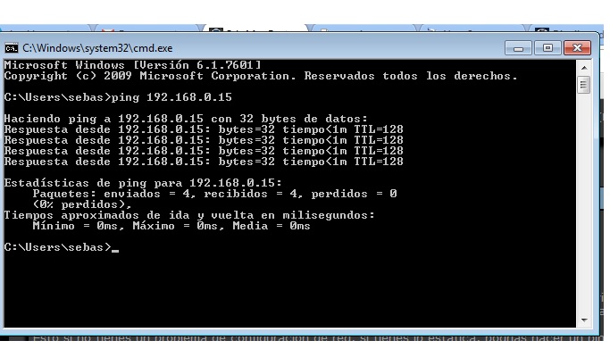

    Backburner looking for a manager using
    Hola, tengo el siguiente problema. He conseguido asociar 2 PC (servers) a mi máquina, que hace de manager, y hay uno que por alguna extraña razón no me deja. Se queda todo el rato en looking for a manager using xxx.xxx.xxx.255:3234.
    Alguna pista de por que puede será me interesa esta máquina bastante porque es la más potente que tengo libre aparte de la mía. La instalación del 3ds Max es limpia. Gracias.
    Respuesta de boxxod : hola amigo, alguna vez me paso algo parecido, y quizá un poco más extraño ya que todas las máquinas eran iguales.
    Revisa que primero que nada que la conexión entre ambos equipos sea correcta haz un ping o lo que tengas que hacer para estar seguro que la comunicación muy independiente del Backburner es correcta entre ambos equipos, si esto es correcto intenta rescribir las direcciones locales de cada equipo, eso me ayudo a mi a que reconociera el equipo que no quería, quizá no soy muy claro en lo que te explico ya que todo esto que te comento no lo hice yo sino el ing en sistemas de la empresa, pero estuve presente en todo el proceso ojalá por ahí encuentres el camino a tu solución. Saludos.

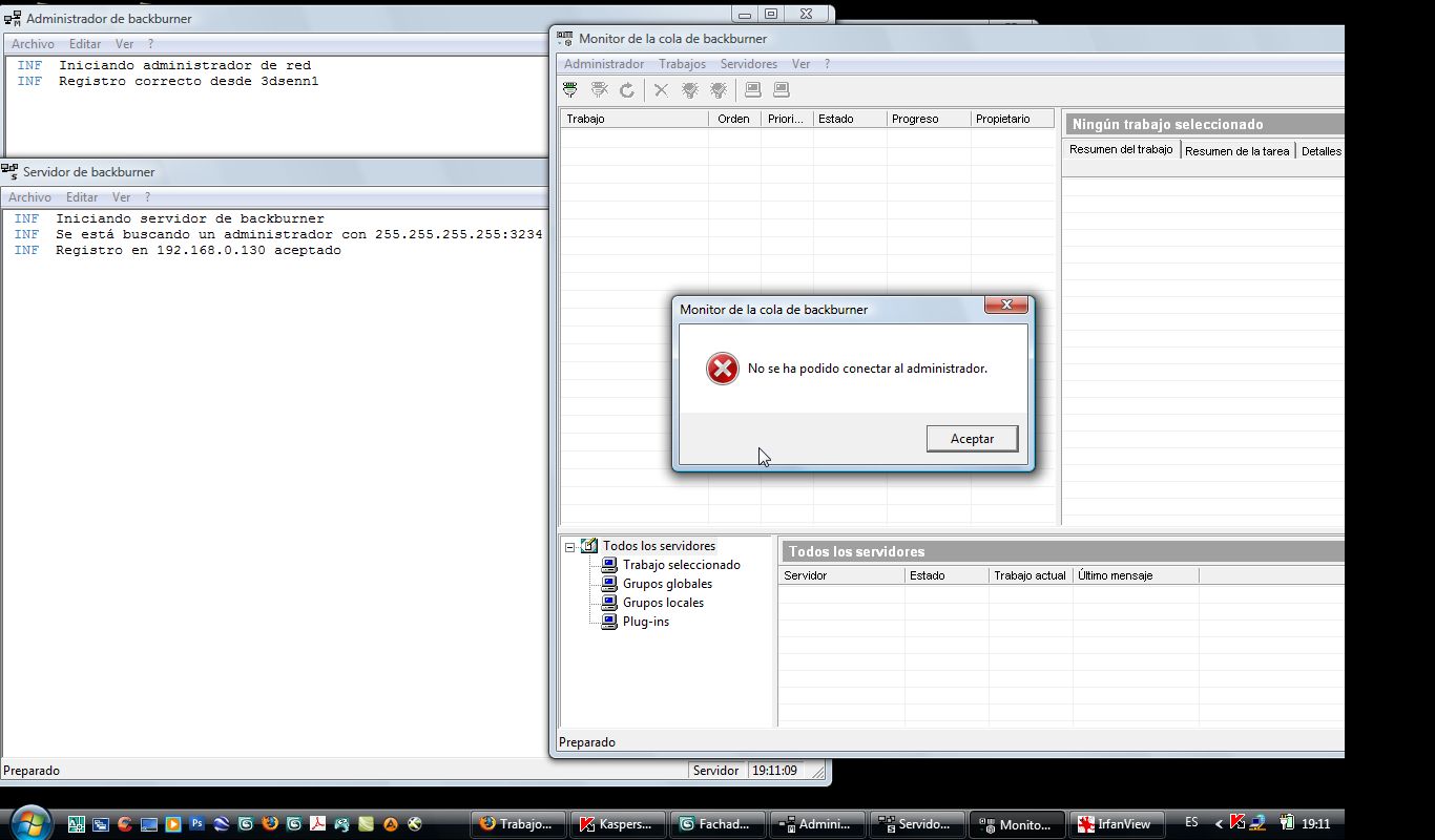

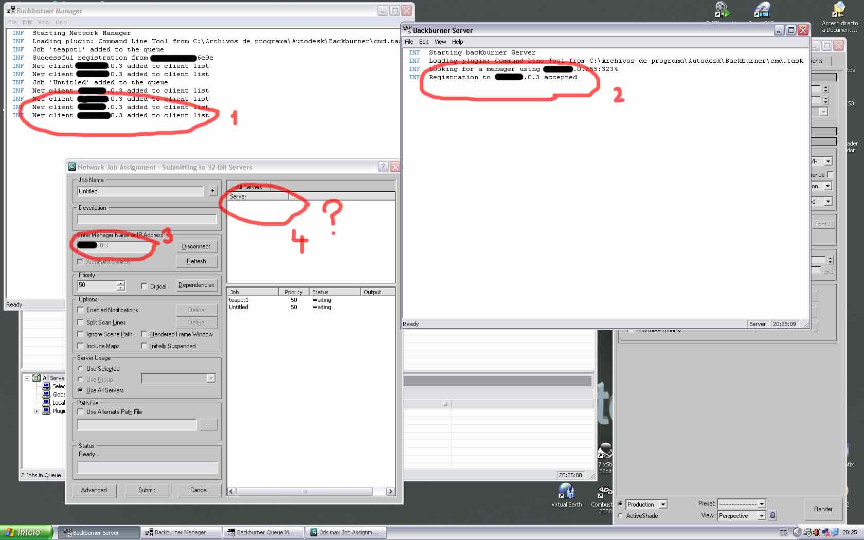

    Backburner no conecta el monitor con el manager
    Hola a todos los foreros. Tengo un problema con el Backburner que me vuelve loco. Me explico;el manager y el servidor, están correctos, pero, cuando quiero conectar el monitor, me dice que no puede conectar con el manager. Yo creo que está todo correcto, y por más que busco y rebusco, no doy con la solución. Una cosa más, quiero hacer el render de una fachada, pero sólo en este PC. Os agradecería muchísimo si me echáis una mano. Muchas gracias y un saludo a todos.
Nombre: capture_18042009_191103.jpg
Visitas: 667
Tamaño: 113.2 KB
ID: 100854 Clic en la imagen para ver su versión completa.
Nombre: capture_18042009_191110.jpg
Visitas: 683
Tamaño: 111.8 KB
ID: 100855 Clic en la imagen para ver su versión completa.
Nombre: capture_18042009_191153.jpg
Visitas: 700
Tamaño: 205.8 KB
    Respuesta de diseño2 : saludos amigo, sabes que yo tengo el mismo problema he pasado el día entero buscando en la web dónde está el problema y no lo encuentro la única pista que tengo es que tal vez la versión 2008.1 tiene algún problema, pero descargué la 2008.2 de la página del Autodesk (como decía en algún foro por aquí) y no me funcionó, a mí me sale este error:
Nombre: backburner-queue-monitor.jpg
Visitas: 619
Tamaño: 253.1 KB
    Respuesta de Alonsenn : pues estamos en lo mismo. Si quito la máscara de red, me pone ese mismo mensaje que tú. Si logro solucionar algo, no te preocupes que te doy un toque. Saludos.

    Backburner render en red
    Hola amigos, el problema es que cuando he realizado todos los pasos de configuración de render, de Backburner y le doy para que renderice y me sale el cuadro de network job assigment, no se me conecta el servidor. Dejo una captura de pantalla para que veáis en que paso me quedo atascado. Si alguien me puede ayudar, gracias.

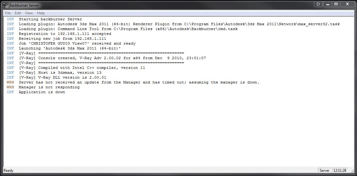

    Task error an unexpecte exception has occurred in the nerwork renderes
    Hola a todos. Parece que está es la semana de los problemas. La movida es que después de mucho tiempo de que toda la granja vaya como la seda, de un día para otro se ha ido a la.
    Ahora en un nodo y en 3 de las 4 works el servidor no va, da un error (el de la imagen).
    Usamos el 3ds Max 2009 design y no es cuestión del Vray porque lanzando renders con Scanline tampoco va y da el mismo error.
    Un dato interesante es que, al lanzar render distribuido, esos equipos dan un error de que no se ha podido conectar porque el equipo destino denegó la conexión, por esto creemos que debe ser un error de red o permisos o algo así.
    Sin embargo, no tenemos problemas de conexión de red, todos los equipos ven a todos, todos los equipos leen texturas y todos pueden conectar con el nas, todos hacen ping con todos, solo nos da error con el distribuido y con el servidor del Backburner, que es en realidad lo que más nos preocupa.
    Y lo que más nos desespera es que, siempre ha ido bien y nunca hemos tenido problemas y desde que esto ocurre no hemos cambiado nada en esos equipos, ni instalado nada nuevo, y ocurre en unos si y en otros no.
    Si nos podéis ayudar os lo agradecería muchísimo. Esta es la captura del error:
Nombre: server fallo.jpg
Visitas: 664
Tamaño: 116.9 KB
    Respuesta de Hyda : mira a ver si van por ahí los tiros.
    Respuesta de Roberto: déjate de Sun y de AMD, con 2 ordenadores normals, con un Quad Core de Intel cada uno, por ejemplo, el Q6600 y dependiendo de cómo de grande sean tus trabajos 2 o más Gb de Ram, si superas los 3 Gb de Ram estas obligado a instalar todo en 64 bits, de lo contrario en 32 bits te sobra, la gráfica con que la lleve la placa suficiente, pues solo es para granja de renders, ancho de banda solo chupa al primer render, cuando le pasa a todos los equipos de la red la información que ha de realizar, a no ser que todos los materiales estén copiados en todas las máquinas, no necesitas ningún Windows servidor, con un XP normal te suficiente. Eso sí, has de tener cuidado, si la granja la haces para 32 bits todos los equipos tienen que estar en 32 bits, o no funcionará, sí, por ejemplo, tienes el equipo de trabajo el XP 64 sobre 3ds Max 64 y mandas un render a la granja y esta está en 32 bits no funcionará, así que, asegúrate bien de en que quieres trabajar. Un saludo.
    Respuesta de Trenz : no es un problema de configuración de hardware, ya que llevamos mucho tiempo trabajando con ellos, con colas de 80 renders a 6000x4000 px y sin problemas.
    Tenemos 8 nodos Xeon de 8 Cores a 3 Ghz con 16 Gb de Ram y 4 workstations (1 Xeon 16 Cores 2.4 GHz 12 Gb de Ram, 2 Xeon 8 Cores a 3 Ghz 16 Gb Ram, y otra Xeon 4 Cores 2.8 Ghz y 8 Gb Ram).
    Respuesta de Hyda : ya, me refería a la segunda parte de esa respuesta. El server de 32 con el max de 64, y el XP de 64 pero si decís que ya habéis trabajado con el antes, pues ni idea de que puede ser.
    Respuesta de Yurtero : se me ocurre, así a bote pronto, que, si no habréis instalando cualquier plugin o chorrada al maz que los demás PC no tengan, a nosotros nos paso eso, iba perfecto y de un día para otro nada, y fui un plugin de max que solo estaba en un PC.
    Espero se solucione rapdio, suerte. Un saludo.
    Respuesta de Trenz : gracias, peor no, no hemos instalado nada ni cambiado nada en esos PC, es lo mosqueante. En fin, a ver si a alguien se le ocurre algo que lo solucione.
    solucionado.
    Tenías razón Yurtero, teníamos instalado el Maxwell justo en esos equipos, lo que pasa es que lo teníamos instalado desde hacía tiempo y hasta que no se reiniciaron esos equipos no empezon a fallar, y coincidión que reiniciamos todo el mismo día, por eso no lo habíamos pensado, porque ese día no habíamos kinstalado nada nuevo. Gracias a todos, y ya sabéis (consejo de la abuela) si renderizáis en red, que todos los equipos tengan exactamente lo mismo minstalado. Saludos.

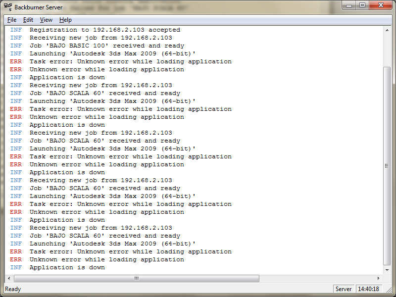

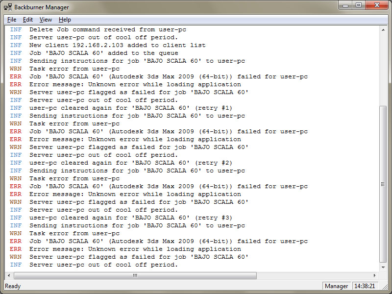

    Backburner failed for user-pc
    Hola a todos, a ver si me podéis ayudar, estoy intentando lanzar en Backburner con un diseño y me sale un error: failed for user-pc ¿alguien sabe a qué se debe?
    Respuesta de akull: parece que tú 3ds Max 2009 de 64 bits estaría instalado en otra parte que no es la habitual (c:\programa files\Autodesk) o puedes intentar correr el servidor como administrador.
    Respuesta de xero83: muchas gracias tío, era eso.
    respuesta de bobeze: muchas gracias, me estaba volviendo loco con el Backburner y era eso, ejecutar el servidor como administrador.

    Backburner connection refused service not installed on local host
    Hola, tengo 2 PC los cuales los quiero utilizar para renderizar en red, en un principio, los dos a la vez. He seguido estos pasos:
    pc principal (manager).
    1.- Activo server (registration accepted).
    2.- Abro el manager.
    3.-abro el monitor, y conecto al propio PC (manager), el cual aparece en la lista de servers.
    pc 2 (server).
    1.- Activo server, conectándose a PC principal. También dice registration accepted.
    2.- Ahora me sale el PC 2 también como server en el manager del PC principal.
    Después doy al botón de render en el PC principal y me sale la ventana de network job assignment.
    Escribo la IP del PC principal (que es el manager), le doy a connect, y me sale una ventana diciendo:
    connection refused - Service not installed on local host.
    Si le doy a automatic search, ocurre lo mismo.
    He de decir que tengo el mismo archivo abierto en los dos PC, a través de una carpeta compartida.
    Alguna solución? Un saludo y gracias de antemano.
    Respuesta de Infograph : si lanzas el render en red desde el ordenador que quieres llamar principal, necesitas el manager y el monitor. Y es el monitor, el que te pide añadas la IP del mismo PC que tienen el manager corriendo.
    El server solo hace falta correrlo en los nodos de render. Y aparte de tener max instalado, no tienes que, abrir la misma escena en el servidor, este se encarga de abrir 3ds Max con la rutas que se indiquen.
    Si el manager no viese estos PC en red, puedes intentar abrir el servidor en los nodos de render, y indicarles la dirección IP del PC que hacer de server (el mismo PC) y IP del manager, cierras, y abres, para que conecte con el manager.
    Aquí está mejor explicado, si tienes problemas de configuración red, porque usas un hub, router, o no tienes una carpeta compartida en la red local, o bien un firewall, permisos de red y tal, vas a tener que solucionarlos antes, te comento por encima, que si usas un router, es aconsejable usar IP estática para los PC de la red, ya que el DHCP del router asigna automáticamente IPS de forma dinámica a la red local, y las direcciones pueden cambiar en algún momento. Si no sabes cómo hacerlo, dame un toque, un saludo. https://www.foro3d.com/f112/render-e...max-66695.html.
    Respuesta de Reihzard : gracias por responder Infograph.
    Este tutorial fue el primero que miré, pero me lié con algún detalle.
    Pensaba que se necesitaba tener el 3ds Max abierto con el mismo archivo en los demás PC.
    Ya lo solucioné, por una parte tenía cada PC en una red distinta, y por otra parte tenía algo mal configurado en el PC 2.
    Otra pregunta, imaginemos que tengo, por ejemplo, un archivo (llamémoslo test, max) abierto en el PC principal, le doy a render y hago que el pc2 sea solamente el que trabaje. Mientras el pc2 renderiza, puedo seguir trabajando en el PC principal con la misma escena, ya sea modificando algo, guardando, etc? Un saludo y gracias de nuevo.
    Respuesta de Infograph : si, si el 3ds Max abierto en el PC principal no trabaja en el render, es decir solo lanzas el render desde el, y tu continuas trabajando la escena, precisamente para cosas como esa está el render en red. Aunque con los procesadores de varios núcleos, puedes permitirte abrir diferentes 3ds Max abiertos, y trabajar a la vez que otro hace render, si el render no es muy pesado claro y afecta al tiempo de procesador. Me alegro lo solucionaras, un saludo.

    Backburner unexpected error
    Hola, tengo un problema cuando menos curioso con el Backburner del 3ds Max, intentaré ser breve y conciso. Tengo unas cuantas máquinas (la mayoría con Windows 7 de 64bits, otras XP normal) en las que he instalado el 3ds Max 2009, versión de 32bits, para ello utilicé el CD original del propio 3ds Max. Hasta aquí todo funciona bien, igualmente instalé una versión del Vray para 32bits. Probé todas las máquinas con unos cuantos parámetros en local y todo funcionaba perfectamente. Incluso tiré un par de pruebas por Backburner con todos los servidores conectados y todo funcionaba bien.
    Al día siguiente cuando me disponía a hacer uso del render en red, cual fue mi sorpresa cuando apareció el error de la captura que os pongo (que no es mía, pero ese exactamente el mismo error que me aparece a mi), comprobé la red y mil cosas más, hasta que me fijé que la versión que tenía del Vray era una demo, había leído que las demos no disponían de render en red, aunque el día anterior a mí me había funcionado perfectamente, pero por si acaso, lo desinstalé y me busqué una versión full del service pack 4, versión 1.50. Lo instalé nuevamente en todas las máquinas, y vuelvo a probar el local, todo bien lanzo una en red, todo vuelve a funcionar, bien ese día ya no pude lanzar en red ningún trabajo, por lo que lo pospuse al día siguiente, cuando nuevamente realice una prueba en red, y pum, el mismo error de nuevo.
    Sinceramente sin ser un experto de la informática, pero siempre he terminado solucionando este tipo de cosas, tanto problemas de versiones, compatibilidades, pero esto me desborda ya, puesto que no encuentro este error por ningún lado, pensé mil cosas, que hubiera problemas del protocolo de red, que no estuvieran todos en le grupo de trabajo, que las IPS que se asignaban provocasen conflictos, pero el caso es que los servidores y el manager se conectaban perfectamente, desde cualquier PC que lanzarse con el manager, el problema es el mismo. Incluso probé a lanzar un ejemplo en red utilizando el Skyline que viene por defecto y funciona bien, con lo que he descartado que el problema sea la licencia con la que he activado el 3ds Max. He probado también con otras versiones de Vray que he encontrado por ahí, pero con todas me pasa exactamente lo mismo, funcionan solo recién instaladas y obviamente no procede tener que instalarlas todas cada vez que quieres utilizarlo y me supone una pérdida de tiempo inmensa lanzar los renders en local cada 2x3.
    En fin, si alguien le encuentra alguna solución, estaría muy agradecido, además que supongo que, no soy el único al que le ocurre esto o le ocurrirá, he buscado también en el foro y tan solo encontré este hilo, mañana probaré con las actualizaciones que la verdad nunca he probado a actualizar el max (tampoco lo necesite hasta ahora) y si funcionan os lo comentaré. Saludos.
    El error del Backburner: https://foro3d.com/attachments/13357...r-untitled.jpg.
    Respuesta de supercocotv : a mí me pasa exactamente lo mismo, he formateado 2 veces la misma máquina, y siempre es la misma la que falla. En mi caso tengo Vray con wibu y tengo 3 ordenadores como slave, pero el 4 no consigo que funcione, todos están exactamente igual, service pack 2, todo lo que se refiere a red igual y no tengo ni idea de cómo solucionarlo. Si alguien sabe de este error por favor que no eche una mano.
    Bueno, después de leer mucho por ahí, parece que he encontrado una solución, al menos a mi problema y era que no tenía instalada la actualización del service pack 1 del 3ds Max 2009 y en el resto de los PC si estaba. Estoy haciendo una prueba y de momento parece que funciona.
    Respuesta de n3wton : bueno, pues varios meses después y tras más de una prueba con resultado no satisfactorio, vengo con una buena nueva (sobre todo para aquel que venga buscando resolver el mismo problema) y es que como bien dijo el compañero en este mismo mensaje, el problema del Backburner 2008.1 de unexpected error, se arregla con instalando la actualización del 3ds Max 2009 service pack 1, la cuestión en mi caso es que tengo instalada la versión design, y no me había dado cuenta de descargarme la versión del service pack 1 para ello, en fin, como bien he dicho antes, todo resuelto, por el momento y tras 5 escenas enviadas por net en media hora, ninguna me ha dado problemas en ninguna de las 8 máquinas que lo he probado. Os dejo el enlace por si alguien lo necesita y si por lo que sea dentro de un tiempo alguien no lo encuentra que me lo pida porque ya os aseguro que este fichero no lo pierdo, un saludo y mil gracias.

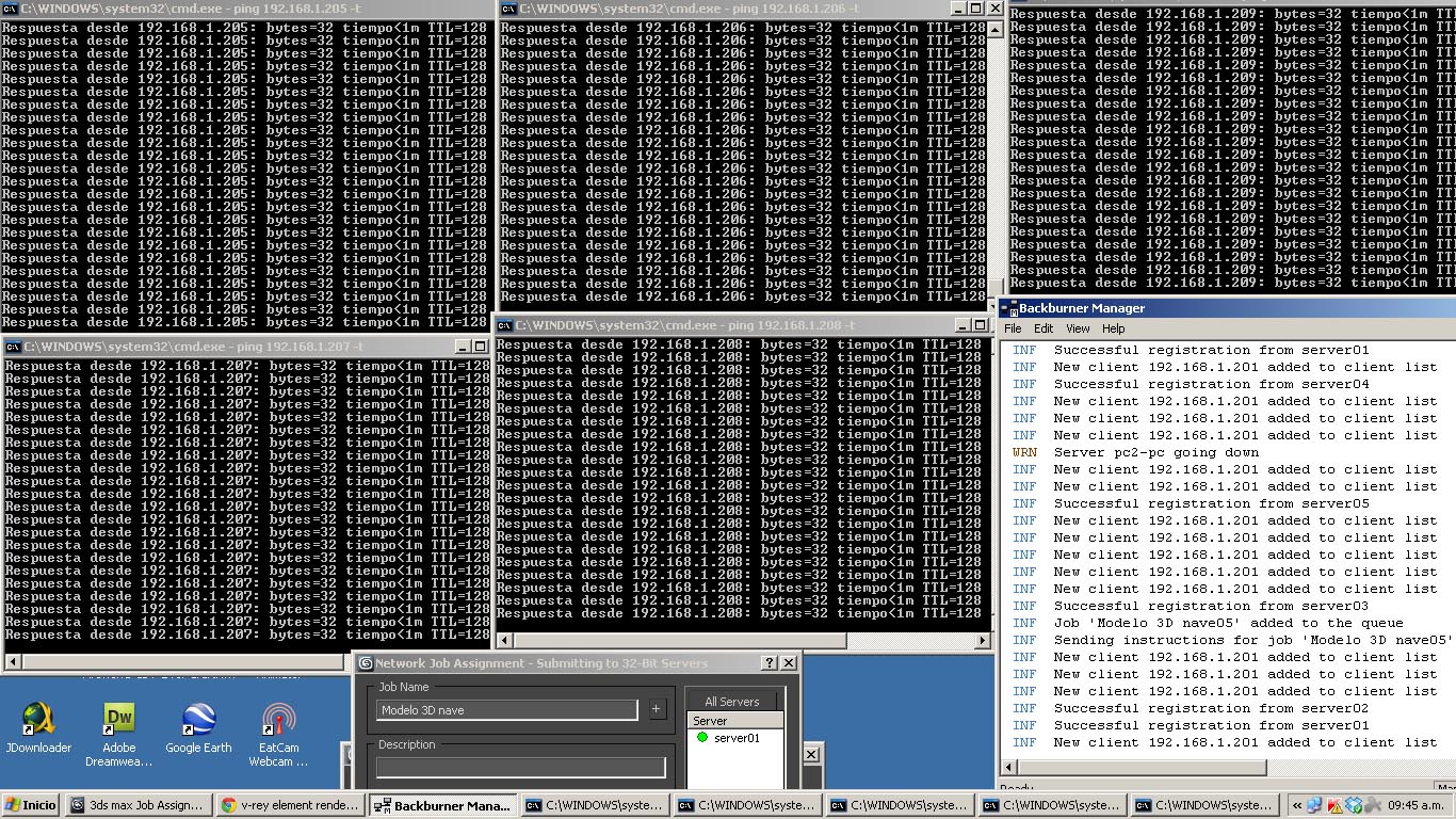

    Buenos días: Estoy montando una granja de renderizado con Backburner para utilizarlo con renders 3ds Max y Vray. Tengo ocho nodos Windows y en cada uno de ellos tengo montado un Windows 7 64 bits con 4 Gb Ram y un Xeon de 4 núcleos. Además, está instalado y configurado el 3ds Max y Vray.
    Una vez configuro los servers y el manager y lo tengo todo arrancado no me aparecen todos los nodos, solamente me aparecen 4 nodos.
    He descubierto por que es esto, es porque según el monitor de Backburner, los PC que no aparecen es porque tienen exactamente el mismo handler.
    Estoy perplejo puesto que los PC están formateados independientemente, no son clones, y no entiendo cómo es posible que tengan el mismo handler.
    ¿Cómo puedo solucionar esto? Muchas gracias por vuestra ayuda.
    Solucionado : ok, ya está solucionado, la solución es crear un nuevo usuario y borrar el anterior.

    Backburner da un error en uno de los ordenadores
    Hola, tengo un problema y no sé porque ocurre, lanzo un trabajo en red a través del Backburner, y en uno de los ordenadores me sale el siguiente error, como veis el trabajo se carga correctamente por lo que tiene comunicación con el servidor y tiene compatibilidad, de hecho el trabajo fue lanzado desde este mismo ordenador pues cuando se carga la ventana del 3ds Max pero se cierra sin más, sabéis porque es.
    El error que me da es este:
    Server has not received an update from the manager and has time out: assuming the manager is down.

    Question Backburner manager solo ve dos ordenadores
    Hola tengo 6 equipos con los que renderizo y tengo problemas con Backburner. 5 equipos solo tienen 3ds Max 32 bit (que son los servers) y el otro es el de trabajo, el cual levanta el manager. El problema es que se pisan entre sí, arranca el server01 y cuando arranca el server02 se pierde el 01 y a si con todos. No puedo ver más de uno. Todos tienen IPS distintos. Si abro el servidor en el equipo de trabajo el manager lo reconoce bien y veo 2 equipos.
Nombre: Backburner.jpg
Visitas: 693
Tamaño: 480.7 KB
    En la imagen les muestro los distintos equipos tirando ping (para que vean que están conectados y responden bien) con sus respectivos IP, el manager y la pantalla de network job a.
    Al final encontré la solución. El nombre de usuario de cada equipo estaba generando un conflicto dado que eran todos =les (administrador). Siempre creí que el usuario no influía, que con una IP y un nombre de equipo distinto ya estaba.
    Solución de este problema: crear usuarios distintos.

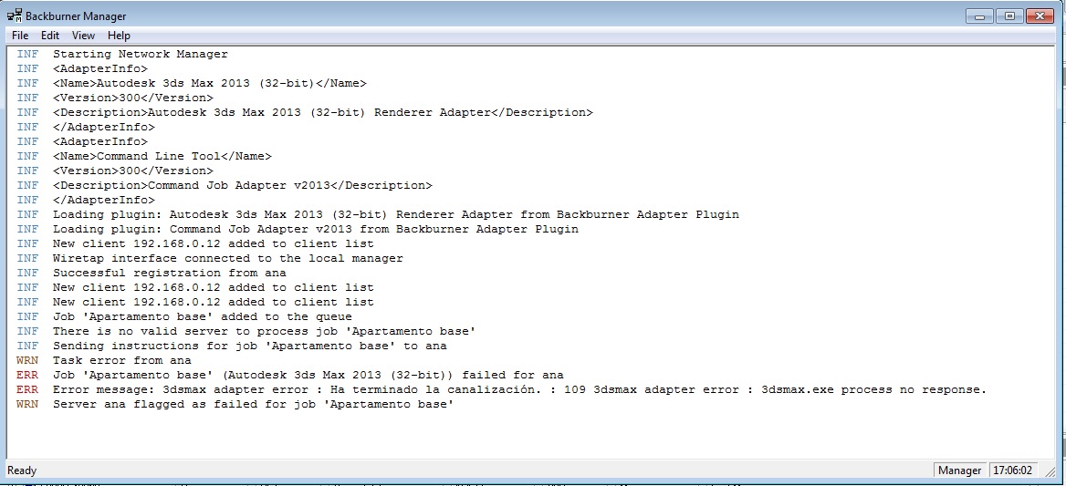

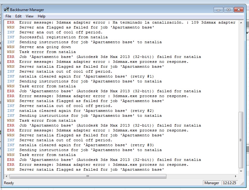

    Backburner renderfarm entre 3dsmax 2012 cliente y 3dsmax 2013 server
    Hola gente, espero que me puedan ayudar. ¿Es posible mandar un job de render desde un 3ds Max 2012 a un server corriendo en 3ds Max 2013?
    Yo trabajo en casa con 3ds Max 2012 y renderizo en red en el servidor de mi cliente (también 3ds Max 2012) con Backburner. Hasta ahí nunca hubo problemas.
    Pero mi cliente actualizo su versión de 3ds Max a 3ds Max 2013, y ahora cuando quiero renderizar algo, me puedo conectar con el servidor y enviar mi trabajo, pero no logro renderizar nada porque en el monitor de Backburner aparece este error:
    Launcher: timed out executing command:c:\programa files\Autodesk\3ds Max 2013\maxadapter, adp, exe -o launchapp -l info -j c:\users\username\appdata\local\backburner\serverj ob\nOmbrearchivo.xml, details -a.
    ¿Tendría que instalar en mí PC el Backburner 2013? ¿andaría teniendo instalado 3ds Max 2012?
    ¿Alguna idea?
    Se los agradecería.
    Esteban.
    Respuesta de 3djdavid : hola, según lo que leí hace tiempo, no, pero ya han pasado los años y debe haber alguna manera, leí la ayuda de Backburner y no bien de aquello, solo muestra algo, así como un adapter, que creo que es el mismo programa. Bueno, en casa tengo 2 PC, uno con 3ds Max 2010 y otro con 2012, ambos de 32 bits. Backburner funciona bien, pero al enviar el trabajo, manda el mensaje que falta el plugin 3ds Max 2010, que es el programa en sí. Todos los PC deben tener el mismo 3ds Max y plugins. El server puede tener 2 3ds Max, uno para que reciba tus job s y el otro para trabajar cuando no está renderizando, obvio. Saludos y espero encuentres solución.
    Esteban.
    Respuesta de estebang : gracias por tu respuesta. Me parece extraño. En otro foro alguien dijo que es posible, pero como un comentario, sin dar muchas explicaciones.
    Me podría imaginar que al revés no funcione, es decir de 2013 a 2012, pero 2013 abre los archivos de 2012 sin problemas, así que, tiene que ser posible, sino ni siquiera me podría conectar con el servidor.
    Lamentablemente en los forums de Autodesk no explican mucho sobre el tema.
    Estos son cosas que gente escribe sobre el tema:
    -Que los Path del usuario en 3ds Max tienen que ser los default, sino 2013 no encuentra las cosas.
    Que tiene que ver con algo del ipv6.
    Etc.
    Pero hasta ahora nada ayudó.
    Si, eso es cierto, pero son los plugin utilizados en el archivo a renderizar. Ya que cuando yo y el servidor teníamos 2012 yo tenía muchos más plugins instalados que el servidor y eso nunca fue un impedimento.
    Y ahora no es muy diferente, salvo la versión de 3ds Max.

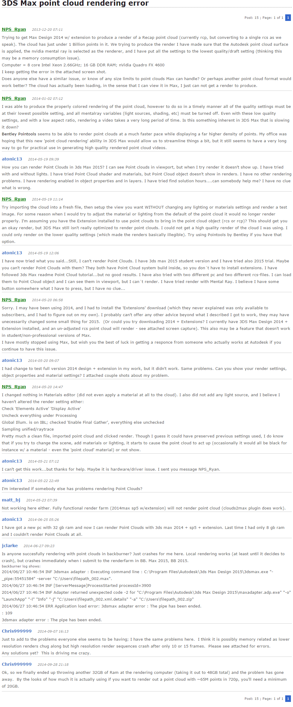

    Respuesta de estebang : al final mi problema no lo pude resolver, tuve que actualizar mi 3ds Max a 2013. Y ahí anduvo sin problemas.
    Le este artículo. Al final alguien da un consejo de poner más memoria: (quizás ayude, ya que tu hablas un archivo de más de 1 Gb).
Nombre: 3DS-Max-point-cloud-rendering-error.png
Visitas: 950

    Backburner error process 3dsmax-exe no responses
    Buenas amigos, tengo 4 equipos conectados por red todos con ip fija, y con 3dsmax 2013 de 32 bits instalado y back burner 2013, 3 equipos son los esclavos corren con Win xp de 32 bits el equipo principal es Win 7 ultimate de 64 bits, pero corre también con 3ds Max de 32 bits, localmente todos los equipos renderizan correctamente, pero cuando mando un render en red los equipos con xp me salta este error: 3ds Max adapter error : 3dsmax.exe process no responses. Ya llevo 3 días con esto Ya no tengo más ideas ayuda por favor.
Nombre: Back-burner-Error-proces-3dsmax.exe-no-responses.jpg
Visitas: 829
Tamaño: 243.1 KB
    Esta es la captura de pantalla del error, por si alguien sabe corregir o al menos porque se produce esto.
    Respuesta de infograph3d : Hola, tienes que correr el manager y el monitor en la máquina qué hace de nodo principal o servidor, y después el server en los nodos. Cuando abre el server, buscará en la red el pc con el manager abierto. Y cuando abras el monitor y conectes a las máquinas en red, estas te aparecerán listas para render con el status idle.
    Esto si no tienes un problema de configuración de red, si tienes ip estática, podrías hacer un ping hacia estas ip desde tu pc que hace de servidor, para comprobar que comunica con todos ellos o viceversa.
    En en icono de Start en Windows, vas a la barra inferior de búsqueda y tecleas cmd, luego presiona enter y se te abre una ventada de dos, en esa ventana solo tienes que poner ping: y la dirección ip a la que quieras probar comunicación. Quedaría algo como ping 192.168.1.1 y te dará unas estadísticas de paquetes enviados, etc. Es fácil cuando veas que se han perdido todos los paquetes o exista algún error.
    C:\Users\workstation>ping 192.168.1.1.
    Pinging 192.168.1.1 with 32 bytes of data:
    Reply from 192.168.1.1: bytes=32 time=1ms TL=64
    Reply from 192.168.1.1: bytes=32 time=1ms TL=64.
    Ping statistics for 192.168.1.1:
    Packets: Sent = 4, Received = 4, Lost = 0 (0% loss), Appróximate round trip times in milli-seconds:
    Minimum = 1ms, Maximum = 1ms, Average = 1ms. Un saludo.
    Respuesta de rofergon : Hago todo exactamente igual ya hice lo del ping para mirar lo de la red y me arroja en todos los nodos 0% de datos perdidos, probé el Vrayspawner y en el log dice que se conecta y al final dice waring render host is not responding me parece que debe ser el mismo problema qué con el Backburner tienes alguna otra idea?
    Este es el resultado del ping.
Nombre: Back-burner-Error-proces-3dsmax.jpg
Visitas: 1176
Tamaño: 88.4 KB
    Respuesta de infograph3d : Perdona, unos detalles, dime la versión de 3dsmax 2013 que estás usando, así como la de Backburner, por si tuvieras que instalar algún service pack o hotfix, me suena vagamente ese mismo error de otro usuario, pero era típico de max 2012, y se solucionaba con un advantage pack para suscriptores.
    La captura qué subiste me dice, que la parte interesante, donde el manager conecta con los nodos, se quedó arriba subiendo la barra lateral por lo que veo, esta ya mandando la tarea a los nodos, ¿pero no abre el max? ¿podrías decirme exactamente en qué parte exacta te quedaste al hacer el render en red? Y qué pasos sigues.
    Un saludo.
    Respuesta de rofergon : Si en el manager los servidores conectan correctamente al equipo principal y cuando mando el job el max no responde en los equipos, pero si lo abro manualmente y renderizo cosas locales en esos equipos funciona perfecto utilizo 3ds Max 2013 32 bits versión del producto 15.0 es el mismo en todos los equipos. El Backburner es 2013.00.1580.
    Respuesta de infograph3d : Hola de nuevo, si es render distribuido con Vray, tienes que, abrir el Vrayspawner, exe (vray dr spawner) en los nodos, es decir, en los ordenadores desde los que no lanzaras la tarea. Y en el ordenador que usarás para lanzar la tarea, solo tienes que seleccionar en las opciones de render, distributed rendering y hacer click en settings, justo al lado, solo queda darle a resolver servers, y si los PC se ven en la red, se agregaran automáticamente, el resto es fácil. Recuerda qué esto, es para qué todos los ordenadores de la red, trabajen sobre un mismo fotograma cada vez.
    Instala esta versión de Backburner que adjunto. Y los service packs y hotfix de tu max 2013 (ahora se llaman product updates, por que ya 3dsmax no tiene fallos ni está mal hecho, está desactualizado) https://area.autodesk.com/blogs/maxs, ax-design-2013.
    Respuesta de rofergon : Si así lo hice cuando le doy resolver los servidores aparecen con sus respectivas ips, pero al final aparece que no responden y todo lo termina haciendo el pc principal.
    Respuesta de infograph3d : Vamos acotando el problema, si tienes todo lo que te he comentado antes ok, ahora deberíamos ver cómo compartes esa escena en red. Los demás pcs, sobre todo los que hacen de nodos de render, tienen que poder ver la ruta donde tu servidor guarda la escena y las texturas. Esto sencillamente se puede hacer compartiendo un directorio de tu pc servidor en red.
    Ejemplo: \\MIORDENADORAMADO-PC\miescenachachiguay donde miescenachachiguay contenga todo lo necesario para qué los demás pc encuentren el archivo max y sus texturas, esta ruta, tiene que estar guardada como ruta de escena en tu archivo max. Bien en el asset tracking, o cómo ruta de mapas en 3dsmax. Te sugiero la primera opción. Es decir, tu escena debe buscar las texturas en una ruta de red, no en una ruta local del tipo C\: E\:
    Si no tienes este paso realizado, los nodos nunca podrán abrir la escena. Un saludo.
    Respuesta de rofergon : Bueno este es la pantalla del log de Backburner que me enviaste. Respecto a los permisos y el directorio OK paht del usuario también está en un directorio en que todos los pc pueden leer y escribir sobre él es una carpeta compartida en uno de los nodos con un directorio //natalia/documentos/3ds Max compartido, además manejo todos los PC a través de escritorio remoto.
Nombre: error-backburner-fail.jpg
Visitas: 747
Tamaño: 162.5 KB
    Respuesta de infograph3d : Perdona si te pongo un link más, está perfectamente explicado aquí todo el proceso, que yo no podría explicarte brevemente.
    Únicamente, soy más amigo, de agregar la ruta (que en este caso este chico agrega por unidad de red, en vez de por directorio compartido) aunque viene a ser lo mismo, en la escena 3d, en 3dsmax, mediante el asset tracking y no colocándola como ruta en mapas, ya qué tienes que hacer eso manualmente a cada equipo de la red (para qué todos los 3dsmax, tengan esa ruta en su configuración) esta ruta se guarda en un archivo del tipo 3dsmax.ini, pero haciéndolo en el asset tracking, la ruta se manda guardada en la escena.max por la red a todos los ordenadores. Imagínate si por cada escena qué hagas, tienes que, añadir una ruta de mapa a ese archivo. Esto es una mala costumbre que yo también tuve en su día.
    Esto es todo lo que puedo ayudarte por ahora. Buen fin de semana.
    El error de tu captura qué vi en último momento, te dice que el manager, no ve el server corriendo en el ordenador Ana o es un problema de comunicación de red (firewall) o el server no está corriendo en esa máquina, aunque descarto esto último.
    No puedo ayudarte mucho más aquí, ya qué pueden ser varias cosas, haz todos esos pasos que te sugiero, te pego un link más donde lo aconsejo a otro usuario y me voy Backburner 109 3dsmax adapter error. Suerte, nuevamente, un saludo.
    Respuesta de rofergon : Ok muchas gracias por toda tu ayuda, igual el firewall lo desactive para evitar eso mismo.
    Mandé a renderizar con Vray spawner desde uno de los nodos al equipo principal y sorpresa, funcionó junto con otro nodo, pero el tercer nodo sigue jodiendo, pero sigue existiendo el problema qué no conecta cuando mando a renderizar del equipo principal a los nodos.
    Solucionado : Solucióne el problema, parece ser que, cuando mandas a render desde win7 a Windows XP hay problemas, instale Windows 7 en todos los equipos y ya.
    Respuesta de infograph3d : Buenas, me alegro lo solucionaras, una solución algo drástica, pero solución al fin y al cabo. Un saludo.
