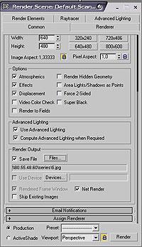

    Cojamos una escena sencilla, y activamos la casilla net render en la pestaña common de la ventana de render (f10).
    Si queremos que los renderizados y la velocidad sea óptima, debemos asignar al archivo de salida una localización accesible desde todos los servidores. Para hacer esto recomendamos compartir una carpeta correctamente.
