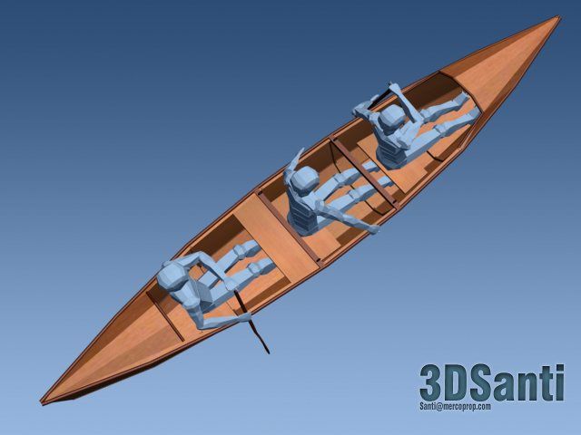

    Hola, es difícil de explicar, pero voy a tratar de ser bien claro. Estoy por fabricarme una canoa de madera, la hice en 3d, respetando las medidas, la pase a AutoCAD y de ahí saco los planos para construirla.
    La canoa es de terciado fenolico, son como chapas de maderas de 6 milímetros de espesor.
    Yo tengo en AutoCAD, la canoa dibujada en 3d, lo que quiero es que me calcule y muestre como yo tendría que recortar los pliegues de madera, seria convertir un polígono de 3d, en un plano, respetando la forma y superficie, como si dobleara la madera hasta que quede toda apoyada sobre el piso.
    En fin, necesito tener la forma de los pliegues para cortar la madera y armar el casco.
    Espero poder explicarme.
    Adjunto el dxf del casco, y una imagen.
    Si alguien me puede ayudar, se lo agradeceré muchísimo. Un saludo, Santiago. Santiworld@yahoo.com.
Nombre: canoa_2.jpg

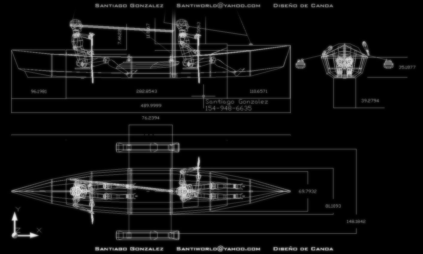

    Adjunto una imagen de los planos. Sigo buscando, pero no encuentro ni función, ni programa que me calcule los pliegues.

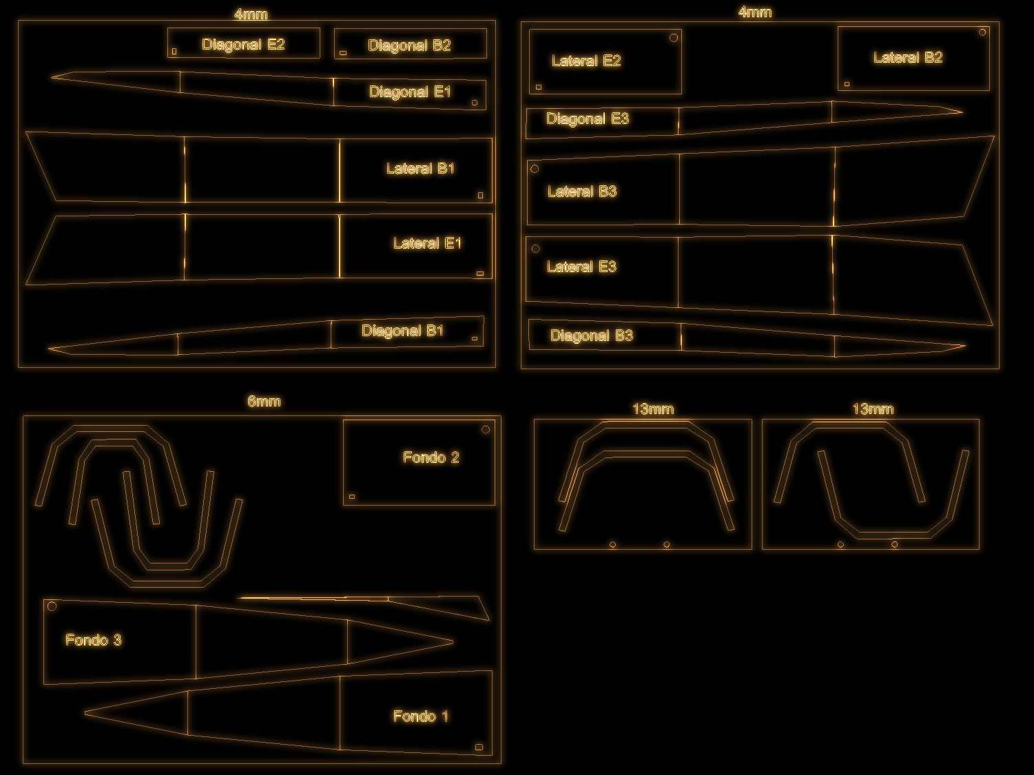

    Les mando un saludo, y adjunto los resultados.
    Nuevamente les comento que estoy agradecido, ya que en el mensaje encontré la solución al problema.
    Santiago.
