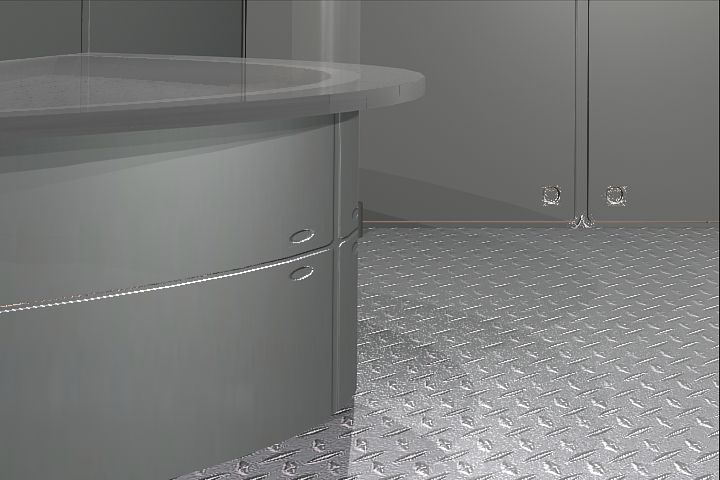

    Hola tengo el siguiente problema estoy tratando de renderizar una escena, pero me salen los bordes serruchados o mordidos e tratado con varios tipos de antialiasing, pero igual que será tengo 3ds Max 6.

    Deberías indicar si estas usando el motor por defecto de 3ds Max, o algún otro como Mental Ray, Brazil, Vray. En cualquier caso, se soluciona en los parámetros del propio motor. En Vray, que es el más extendido, tienes varios tipo de antialiasing, todos ellos en su correspondiente persiana en la ventana de diálogo de render.
    En cualquier caso, ¿cómo eliminar los bordes aserrados en una escena es algo muy básico, y que deberías conocer antes de ponerte con otras cosas. Saludos.

    Estoy usando el motor de render por defecto del 3dsmax y no consigo quitar esas malditas mordeduras.

    El motor de render por defecto? Que yo recuerde el Scanline no hace eso.

    Ojo, sin saber mucho del tema, pero parece que el problema está dado justo en el material del vidrio. Puede ser una configuración del vidrio (no se es Raytracing).
    Además, creo que no tienes correctamente activado el antialiasing.
    Fíjate que este activado el antialiasing en el cuadro de configuración de render, en la pestaña de render. Saludos.

    Me la impresión que tienes un Bump demasiado exagerado, quizá por que la imagen usada no es correcta. El suelo también tengo esa sensación, pero con una imagen tan no me apuesto nada. Bueno, una cerveza si que me arriesgo. Saludos.

    Bueno si es verdad tiene un Bump alto, pero probé disminuyéndolo e igual y no es que la imagen sea lo que pasa es que la recorte justo en la parte que más mal se ve.

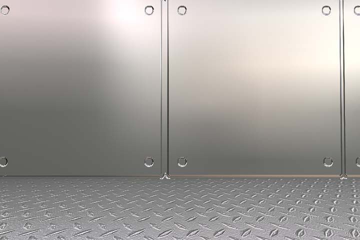

    Esto es lo que me salió al renderizarlo. No tiene ningún cambio solo tome tu archivo y le hice un render.

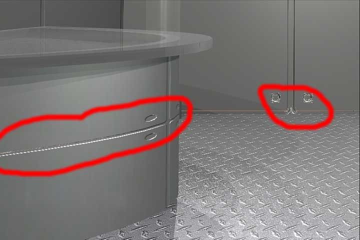

    Si, pero si te fijas en la parte de la mesa donde tiene el relieve sale como mordido ese es mi problema no quiero que salga así.

    Aquí está la zona que me preocupa.

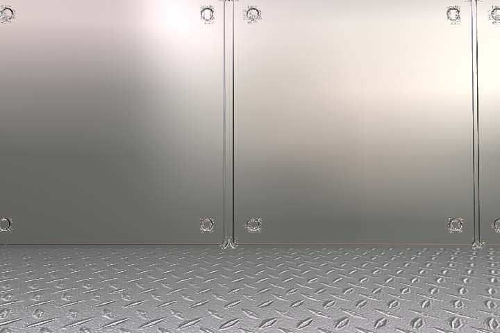

    Creo que tú escena no tiene mayores problemas y que esos bordes son producto del mapa de reflexión que le estas dando y de un mal mapeado, yo he hecho un render sin el mapa de reflexión, solo el mapa del Bump y se han ido todos esos bordes.
    Intentalo, si aún no te convence el resultado veré que puedo hacer con el archivo. Saludos.

    Aps se me olvidaba, al mapa del bum lo he limpiado un poco, quiero decir que le cambie los niveles para que la escala de grises sea más categórica y luego le aplique un pequeño blur.
    La diferencia es mínima, pero el programa lo nota.

    Las imágenes.

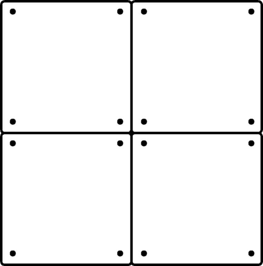

    El mapa.
Nombre: bump_02.jpg

    No probé mucho más de lo que te comenté entes, el Bump a partir de 12 hace que aparezcan los dientes. Debes bajarle el Bump y acentuar las zonas usando una textura que resalte el relieve, o bien puedes usar Vray que tiene un buen displacement.
    También puedes trabajar la mesa en 3d. Saludos.
    A ver si te vale esto:
    Conseguí algo mejor haciendo más finas las líneas del Bump, aumentando el Bump a 50 y dándole un blur de 2 (en el mapa de max).
    Pero, de todas formas, habría que rehacer la textura pues tu al aplicarla la estiras y entonces las líneas horizontales y verticales no salen con el mismo grosor.
