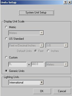

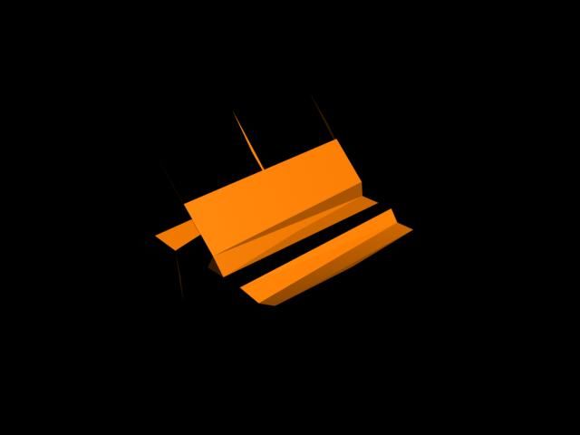

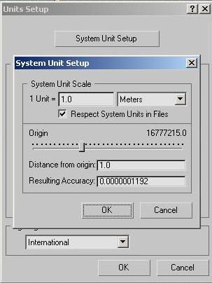

    Ok, les explico mejor.

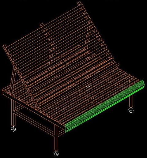

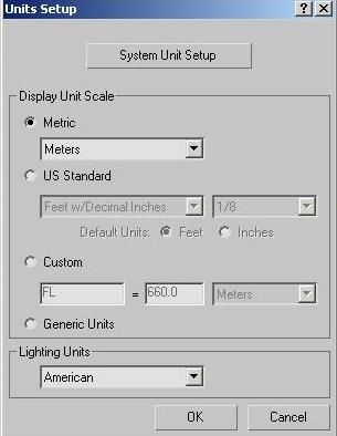

    Continuo.

    Tengo entendido que si fuera por un problema de unidades, el objeto te saldría o más grande o más pequeño, pero no así de deforme. ¿Qué formato usas para exportar? ¿es la primera vez que te ocurre?
    Sep 2004
    435
    Intentaré contestarte si hacer las pruebas pertinentes, pues ahora mismo no puedo instalar el 2004.
    1º.- Prueba a pasarlo a una versión inferior de AutoCAD.
    2º.- Al importarlo fíjate en la casilla de weld vertex (unir vértices) a ver qué valor tiene, al trabajar enpreguntapuede que un valor de 0,2 sea demasiado pequeño ya que tú malla tiene muchos vértices cercanos.
    3º.- Intentan importarlo en pulgadas y después lo pasa a metros, con el rescale world units de la solapa utilidades.
    4º.- Expórtalo como un.3ds (no sé que tal lo hacer el 2004).
    5º, pues no se me ocurre nada más. Saludos y suerte.

    No es la primera vez que me pasa, ya me paso antes, y un amigo me dijo que era por las unidades, me dijo como configurar, pero no recuerdo bien, de echo, si lo escalo en AutoCAD a milímetros la geometría en el max mejora muchísimo, pero no del todo, por eso creo que es un problema de unidades.

    Yo no tengo mucha idea de exportar de AutoCAD a max pero creo que lo que te ha hecho es soldar vértices a su bola. Saludos.
