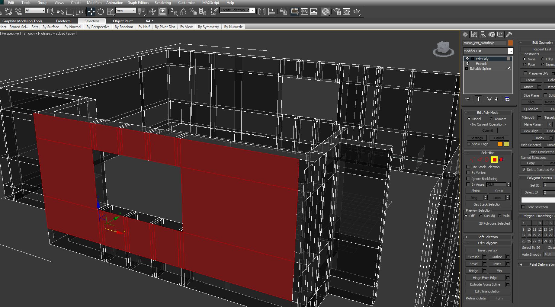

    Hola, soy novato en esto y me preguntaba si me podíais echar un cable con una duda que tengo y que no logro solucionar mirando tutoriales.
    Trato de levantar una casa y estoy trasteando con el UVW mapping ese para meter textura de ladrillos a las fachadas, pero antes, no sé si la malla así tiene demasiados polígonos.
    Al aplicar la textura se me distorsionan según los anchos de los estos así que, he tratado de simplificar las fachadas, pero no encuentro la forma de unir o fusionar polígonos para dejar un solo plano limpio, la referencia que he encontrado es que tengo que borrar las caras para luego construir una nueva única punto a punto. (creo que con weld?)
    Como veis he dejado la parte de abajo sin seleccionar porque ahí va con otra textura.
    Lo que no tengo claro entonces es, si debo o no simplificar las fachadas y dejarlas planas con un sólo polígono o así me vale.
    Y si debo separar en partes distintas lo que vaya con distintas texturas. Muchas gracias de antemano, perdonad si no me he explicado bien.

    Bueno no sé si entenderás los que te voy a decir, pero no es necesario unir todos los polígonos de una pared para texturizar y renderizar, pero si lo quieres hacer simplemente elimina los polígonos que quieres unir selecciona la herramienta borde y luego en el borde del agujero que te va a quedar y luego en el menú de la Maya editar bordes selecciona tapa. Ahí taparas el agujero que hiciste con un solo polígono.
    Otra opción sería utilizar un modificador optimizar (optimizer), lo que hace es simplificar reducir la cantidad de polígonos para que no sea tan pesado.
    Por otro lado, para texturizar si te complica mucho utilizar máscaras simplemente selección los polígonos del lugar donde va una textura y ve al menú de objeto editar geometría y clica en el botón disociar luego recomiendo tildes disociar en elemento y luego podrás seleccionarlo como a un elemento dentro de la Maya y podrás texturizar lo por separado.
    Espero haberte podido ayudar.
    Si te a servido agradece este mensaje de lo contrario espero tus dudas.

    Hola, yo creo que puedes solucionar tu problema desde el material. El modelado no está mal. Podes aplicar un modificador que se llama UVW map y experimentar con él, para lo que lo usas supongo que, en la opción box estaría bien. Además, tienes que, ajustar las coordenadas del mapa para que se ajuste a las proporsiones que tiene tu pared. Esto lo haces desde el material modificando el tiling.
    Ojalá te sirva, un saludo.
