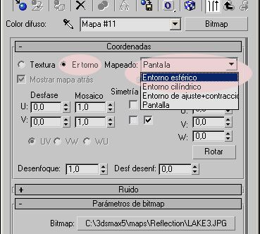

    Hola. Estoy haciendo una casa (para variar) y me convence cómo está quedando, pero quiero ponerle cristales, pero no el típico cristal transparente porque no quiero trabajarme lo de dentro, que está un poco chapuza, he visto los renders y suelen ser cristales negros, pero eso no me convence, un cristal no es negro, más bien seria plateado, pero plateado, como veis, ni yo me aclaro, así que, a ver si me echáis una mano. La cosa es que quiero poner cistales en las ventanas, pero no sé cómo, refiriéndome a la textura y no quiero que sea transparente.

    Yo me trabajaría un buen mapa de entorno y pondría una reflexión en los cristales. Puedes hacer una panorámica desde la parcela para que quede real o buscar panorámicas ya hechas (www.1000skies.com tiene algunas de las mejores, aunque hay muchas más) y luego colocarla en 3dsmax como entorno esférico o cilíndrico.
    Ya para nota puedes ir a la parcela donde se va a hacer la casa y hacer una panorámica personalizada para luego pasarla a HDRI, de un plumazo resuelves la iluminación y las reflexiones, eso sí, lleva trabajo.[/url].

    No es tan complicado, te vas a la página, te bajas una textura, abres max, le das a la tecla 8 colocas la textura donde pone mapa de entorno, haces una instancia de ese mapa en el editor de materiales, lo colocas como ambiente esférico y ya está.
    Lo más cutre sería utilizar el mapa lakeside.jpg que viene por defecto en el max y colocarlo en la ranura de reflexión y un valor de 35, por ejemplo.

    Y eso de ambiente esférico como o donde se pone?
    407
    Espero que te sirva.
