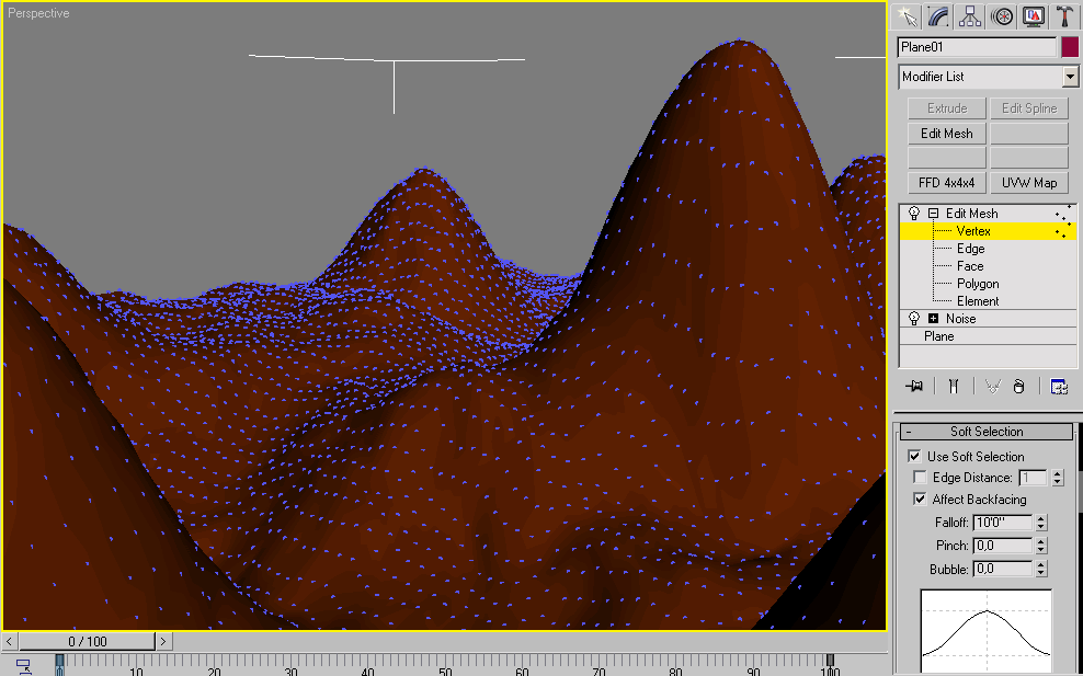

    Muchas veces yo uso un plano con muchos muchos segmentos, convierto a malla y con el software selection voy moviendo vértices a gusto. Mira la imagen.

    Después de mirarme lo de mapas de desplazamiento (tengo que practicar un poco más) creo que lo voy a hacer de la manera que ha puesto corta mangas, muchas gracias, ya os iré poniendo el resultado para que me vayáis aconsejando.
