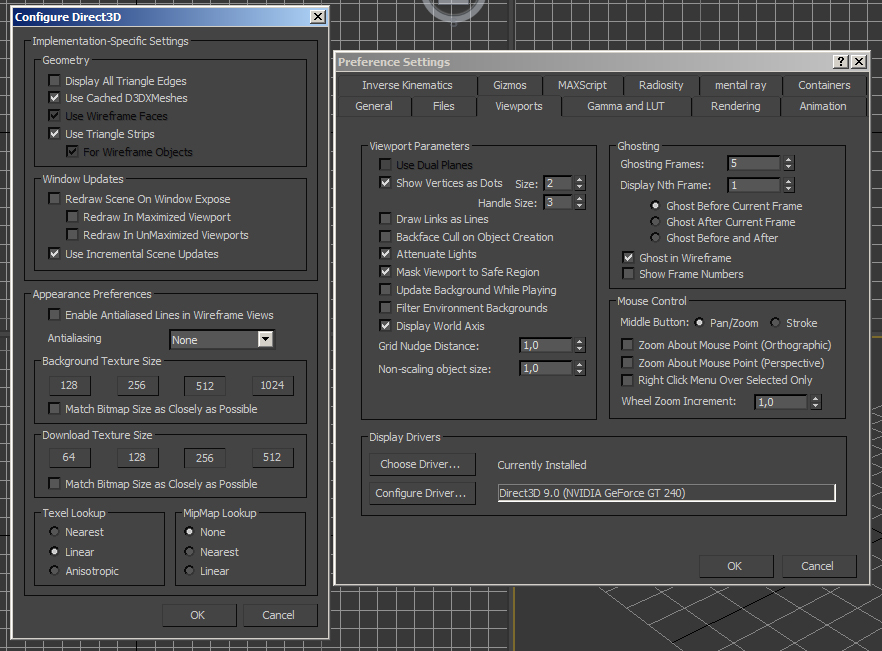

    Hola, bueno, ¿ves el panel que te adjunto en la imagen? Tienes que ir en 3ds Max 2011 al panel superior: customize-preferencias.- (aquí se abrirá la ventana de preference settings) vas a la que dice viewports, y en este menú abajo, veras que según como lo tengas configurado en choose driver (si DirectX o OpenGL) te aparecerá luego un menú como el adjunto, en configure driver. En ese nuevo menú, tienes el tamaño que puedes configurar en 3ds Max, para decirle al programa el tamaño en píxeles que va a descargar o cargar en los visores, tienes una opción para texturas en el fondo del visor, y otra para texturas en la escena, dependiendo de la memoria gráfica disponible, puedes elegir una u otra, seguramente puedas elegir el máximo, ya que las gráficas hoy en día suelen traer, 1 Gb aproximadamente de memoria de vídeo dedicada.
    Una la primitiva plane para colocar los blueprints al tamaño del vehículo, y usa los bitmap que uses como plantilla, con una resolución óptima, si no, nada de esto servirá para nada. En los materiales, tienes la opción doble side, para poder girar alrededor de las plantillas (plane) con los blueprints del vehículo (bitmap) y que se vean por ambos lados. Suerte.
