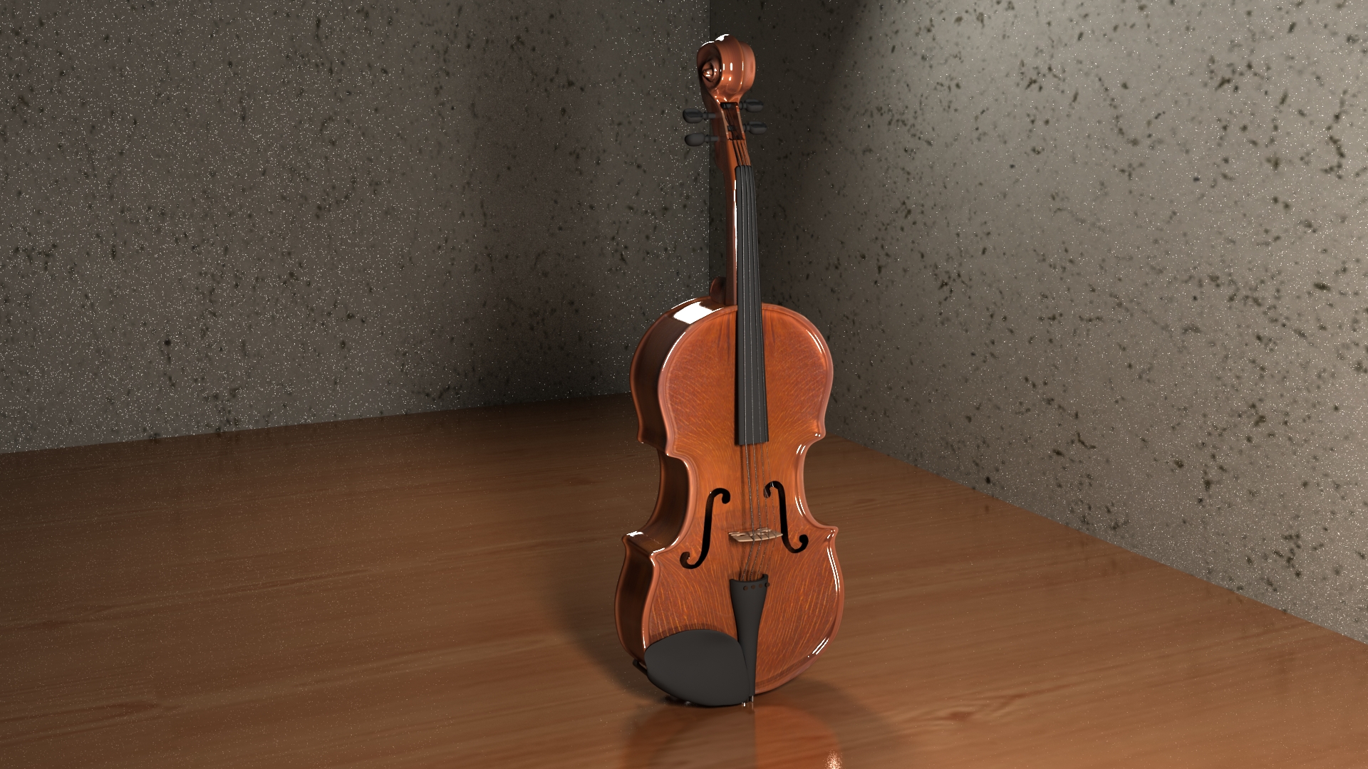

    Bueno, os presento mi primer modelado en 3ds Max. Después de muchas intentos y errores, por fin más o menos lo terminé.
    Si veis cualquier cosa que mejorar/cambiar, decídmelo. Ante todo muchas gracias ya que este foro me ha servido de gran ayuda.

    Buenas. Para ser el primero está muy bien, la textura de madera te ha quedado algo rara, a la veta me refiero. El modelado está muy bien, aunque para que mejore muchísimo, deberías trabajar más el entorno, porque este desmerece mucho el trabajo que te has pegado. Saludos.

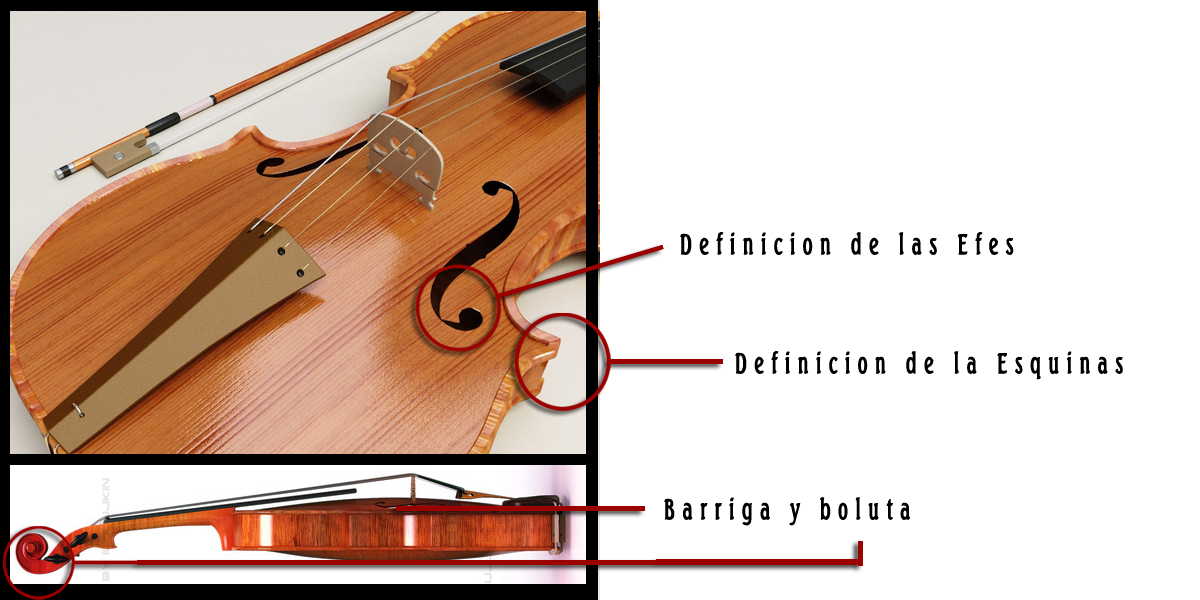

    Pues, no deberías conformarte con que para ser el primero está bien, chala trata de mejorar el modelo.
    Está demasiado plano, y muy gordo, (en mi opinión está demasiado paneludo le falta más dinamismo y suavidad).
    Trata de mejorar el grosor y las superficies, un violin no es plano ni adelante ni atrás, es más bien curvo, con barriga.
    El la voluta del diapazon esta deforme.
    Las esquinas que deberían ser bien angulares, están completamente redondas, y poco definidas eje las efes.
    Te recomiendo que trabajes mucho más tu modelo, así vas adqueriendo mejor desempeño a la hora de modelar superficies duras.
    Cuando estés completamente seguro de que tú modelo es bien, trabaja más las texturas, y render. Saludos y suerte con tu violin hasta luego.

    Muy buenas. Voy a por lo que más canta según mi punto de vista. Las texturas, materiales.
    La textura de madera. Es demasiado simétrica, y tiene aspecto de estar estirada a causa del mapeado o una mala proyección, igual me equivoco, pero esa es mi primera impresión.
    El material negro, me parece demasiado.estándar, Lambert, sencillo. Igual trabajándolo un poco conseguirás un toque más realista, (si eso es lo que buscas).
    La cuerda, en la mitad del violín cambia de sentido cuando no hay nada sujetándola.
    Un par de cambios y mejorara bastante. Por ejemplo, ya que te has esforzado en hacer la escena, podrías probar a apoyar el violín en la pared, probar otro tiro de cámara más cercano y jugar con las luces un poco más. Sólo por dar una idea, pero bueno, si lo tienes en terminados, se supone que así se va a quedar.

    Gracias a todos por las opiniones y críticas voy a seguir trabajando en ello.
