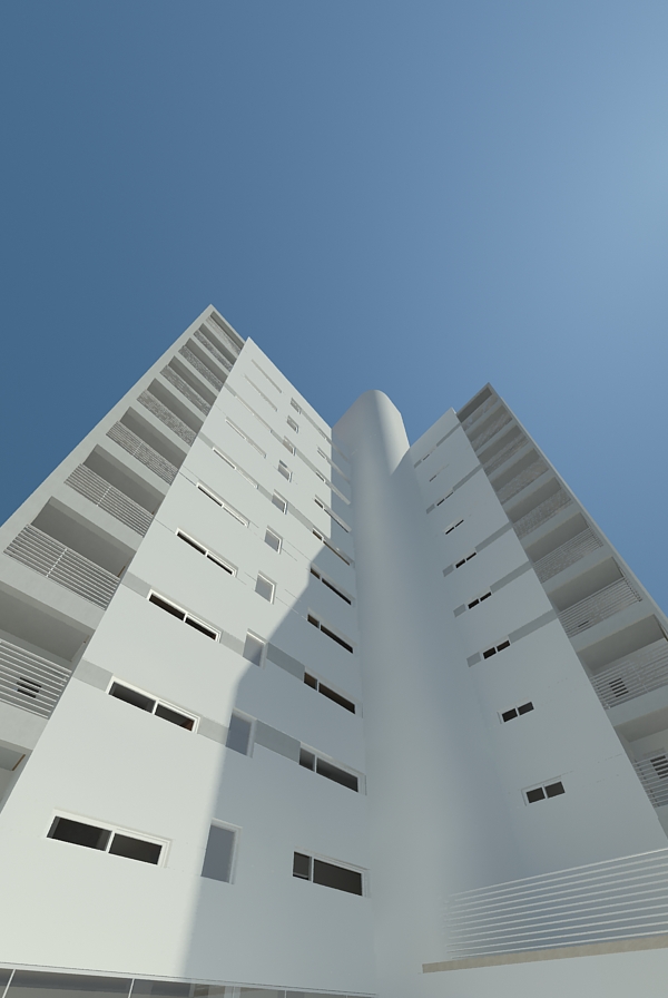

    Aquí les traigo muchachos mi problema en cuestión. No se me ven unas buñas horizontales a lo ancho de todas las paredes que, sigue el dibujo de las ventanas.
    Se insinúan tenuemente, pero en la realidad esas buñas se ven mucho más.

    Prueba cambiar el antialiasing poniéndolo en adaptive dmc, siempre que tengo líneas muy finitas o cosas así lo utlizo. Suerte.

    Si usas una versión de max 2010 o 2011, tienes la opción de un AO en la pestaña de Indirect Ilumination, te hace un AO sencillo en el propio render. Muy cómodo para este tipo de cosas.
