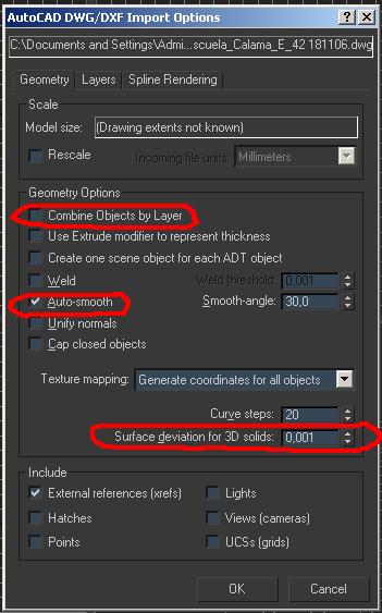

    Yo lo que hago es importar desde 3dsmax archivos de AutoCAD. Desde 3dsmax, archivo, importar, vete a la carpeta donde tengas el archivo de AutoCAD, en tipo de archivo pon - todos los archivos (*.*)- para verlos todos y lo abres, veras un cuadro en 3ds Max importar (*.dwg) con dos opciones fusionar o sustituir. Y ya tienes tu edificio en 3ds Max. Un saludo, y que funcione.

    Hola. Aunque al importar desde 3ds Max o al exportar desde AutoCAD a 3ds existe la opción de unificar normales, ésta raras veces soluciona por completo el problema de las normales, según la ayuda del max.
    unificar normalesanaliza las normales a cara de cada objeto y las voltea en caso necesario para que todas partan del centro de un objeto. Si la geometría importada no sé suelda correctamente, o si el programa no puede determinar el centro del objeto, quizá se deba a que las normales están orientadas en dirección errónea. Use los modificadores editar malla o normal para voltear las normales, si unificar normales no está activada, las normales se calculan según el orden que sigan los vértices de cara en el archivo (*.dwg). Las normales a cara de sólidos Acis de AutoCAD ya están unificadas.
    En teoría, una buena ayuda para intentar evitar el problema de las normales sería crear los vértices de las polilíneas (que darán pie a los sólidos por medio de extrusión) en el sentido antihorario, otra cosa será acordarse, cómo se comenta en los links que te dan, hay que editar o recurrir a un material de 2 lados. Un saludo, Vicente.
