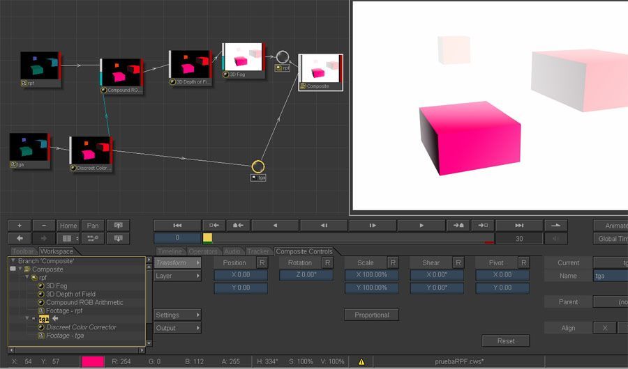

    En vez de importar el canal Z en el tga del Vray, importar el canal RGB del Vray en el (*.rpf) del Scanline, con el operador compound RGB arithmetic asignado al (*.rpf), y ahí indicamos los canales r, g, y b del tga del Scanline. -> si lo dices 3 veces frente a un espejo aparecerá Bisbal y cantara durante el resto del día.
    A lo que iba, aquí va el croquis. Creo que se entiende bastante bien, el 3d Depth of Field que hay puesto, esta a 0, por alguna extraña razón sin el no me cargaba el RGB del Scanline, me hacía la niebla sobre el (*.rpf) con los colores propios.

    Con gente así da gusto, muchas gracias, gracias, corazón latino.

    Vaya, esto si que es empezar bien el día. Muchas gracias Stewie, ahora mismo voy a ponerlo en practica, lo he leído por encima y me parece perfecto, pero no quería esperar a probarlo para darte las gracias.
    Dentro de un rato, en cuanto me pueda poner con eso, seguro que escribiré otra vez para volver a agradecértelo. Un saludo a todos.
    Sep 2004
    Bueno, pues lo dicho, ya he tenido un rato para probarlo y funciona perfecto, muchas gracias Stewie. (Me da la sensación de que, como a ti, después me hace alguna cosa rara. Por ejemplo, cuando les aplico un 3d Fog a los (*.rpf), me dice que no encuentra el canal Z cuando sí que lo tiene porque puedo hacer que se muestre con show G-Buffer, pero la verdad es que lo que más me preocupaba está solucionado). Un saludo a todos.
