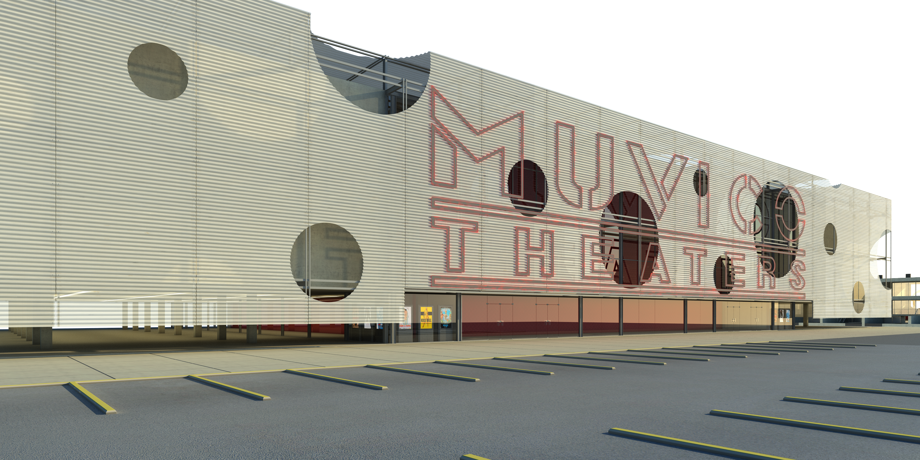

    Esto resultó del curso de anteproyecto 2 de la facultad de arquitectura, farq - Udelar, el curso planteaba tomar una marca que no existiera en Uruguay y aterrizarla en un clúster de servicios ubicado en la periferia de Montevideo, esta fue la propuesta a muy grandes rasgos y después de un semestre salimos con esto.
    La primera imagen es la actual, se trata únicamente de rehacer el render con los nuevos conocimientos adquiridos desde 2007, el proyecto se queda como esta, porque me gusta tal cual es, y principalmente porque está es una iniciativa mía sin participación de mi compañera de curso.

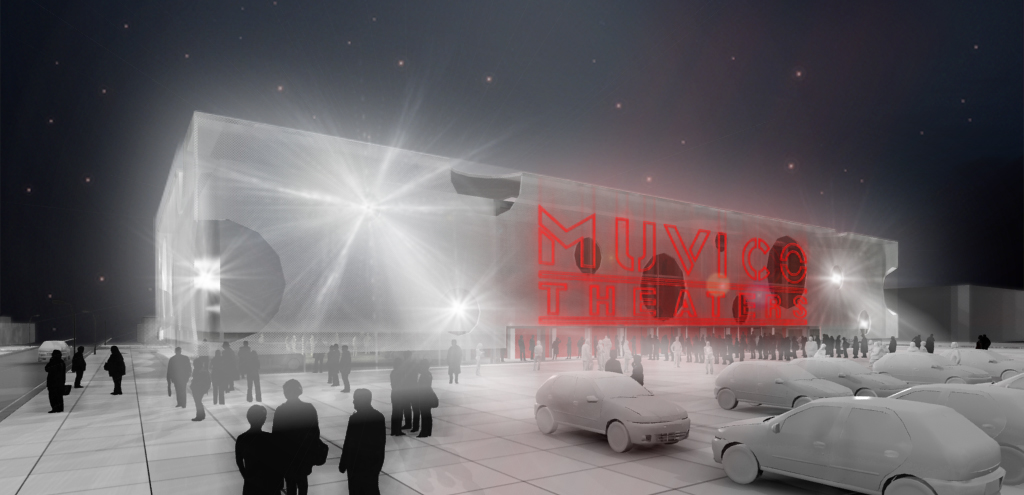

    La segunda no es la que originalmente hicimos para la presentación del curso (que, aunque parezca difícil era peor) ya que no pude encontrarla, es una que hice probando efectos de Glow y otros en Adobe Photoshop.
    (Si alguien conoce los muvico reales se dará cuenta de que no son nada que ver a esto y, de hecho, les digo que es una lógica inversa, si alguien tiene curiosidad al respecto con gusto lo comentamos).

    Hola Daniel, que tal=? En resumidas cuentas, falta trabajo de entorno. Un buen entorno es necesario para un buen render, así que, si te lo curras la escena ganara bastante.
    En cuanto a tema arquitectónico, por que esas perforaciones en la hoja exterior del cerramiento si en el interior dan al hormigón y no a aberturas que produzcan, por ejemplo, luz? Un saludo.

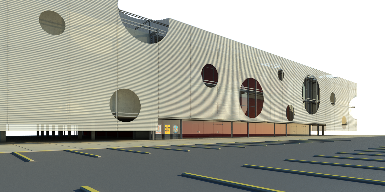

    Hola sui, gracias por los comentarios, ahí subo un pequeño avance con algo de entorno. Para el fondo use un modelo de una casa que hice hace tiempo y en el primer plano solamente mejore la textura del pavimento. La idea es ir agregando detalle. Te parece que debería verse más entorno en el fondo? O sea, que la cámara mire más a la derecha?

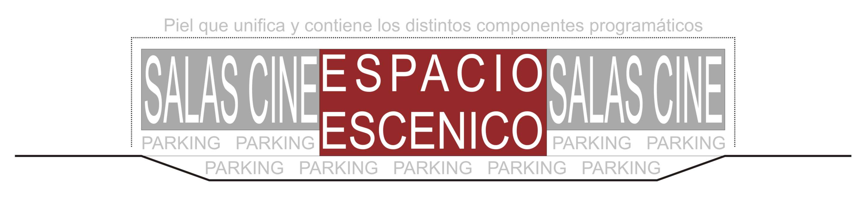

    Respecto al tema arquitectónico adjunto un esquema que tuve que improvisar porque sigo sin encontrar los gráficos originales. Ahí intento representar un corte que muestra a grueso modo el programa y su distribución espacial. Como ya comenté al principio se trata de una lógica inversa a los muvico existentes. Muvico es una cadena de cines que se tiene edificios temáticos, aquí dejo algunos ejemplos: muvico 24, muvico 20 (publico enlaces directos a la búsqueda de Google para evitar problemas de copyright). En nuestra propuesta buscábamos un producto arquitectónico diferente, pero que a su vez cumpliera con las condiciones del branding. Para esto invertimos la lógica extrovertida interiorizando el aspecto temático en un espacio escenico donde se puedan representar variados temas. De esta manera el exterior necesitaba ser neutro, y que más neutro que una simple caja. Esta se resuelve con una piel de chapa micro perforada que funciona térmicamente como fachada doble ventilada, y también estéticamente junto con los huecos por los que preguntas.
    Espero haber contestado a tu pregunta sin aburrirte demasiado.

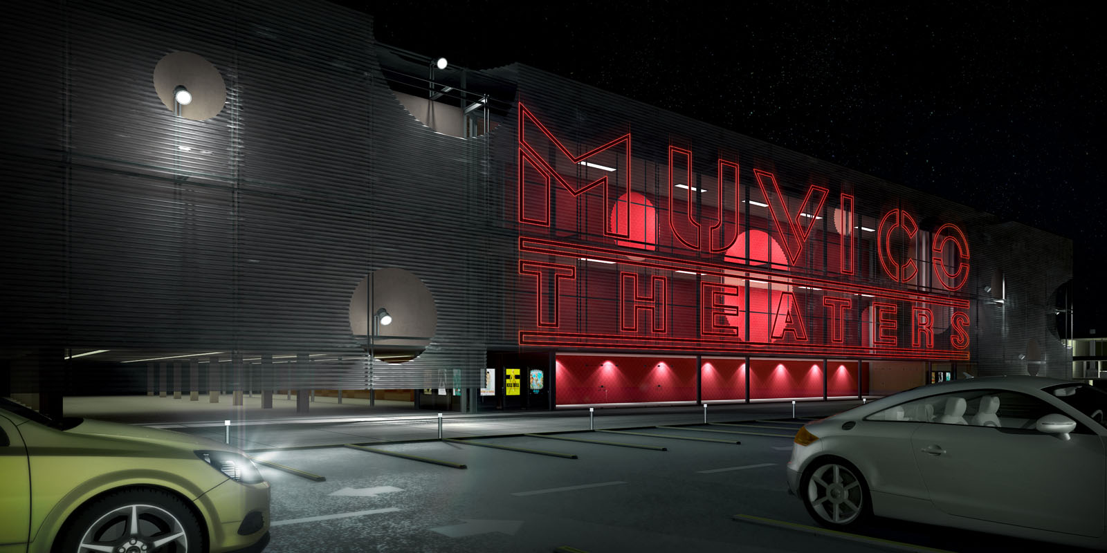

    Buenas, en un rato libre adelante un poco, especialmente en iluminar la escena cómo se supone que sea. Todavía falta iluminación interior y exterior, entorno y equipamiento en general. (además, de mucho cálculo).
    Sugerencias?

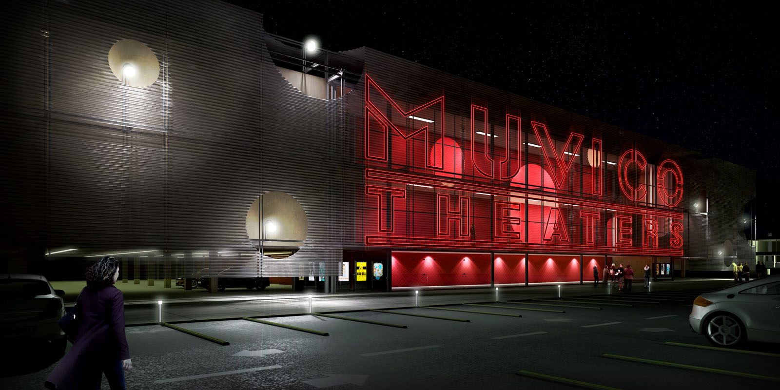

    Otro avance.
