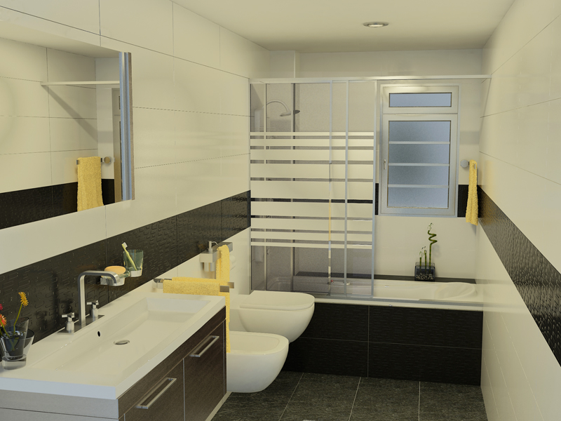

    Hola, después de un par de años sin abrir el 3ds Max he vuelto. Bueno este es una información de un baño, he usado Vray. Necesito un par de buenos tutoriales para iluminación artificial de interiores. ¿Cuál es la mejor luz para imitar los halógenos? En este render yo he utilizado 3 free point colocados justo por debajo de los halógenos y un material Vray Light para simular que el halógeno está encendido. En el exterior he puesto una direct para simular que está anocheciendo y aún entre un poco de luz del exterior. Bueno espero sus consejos y críticas. Un saludo.

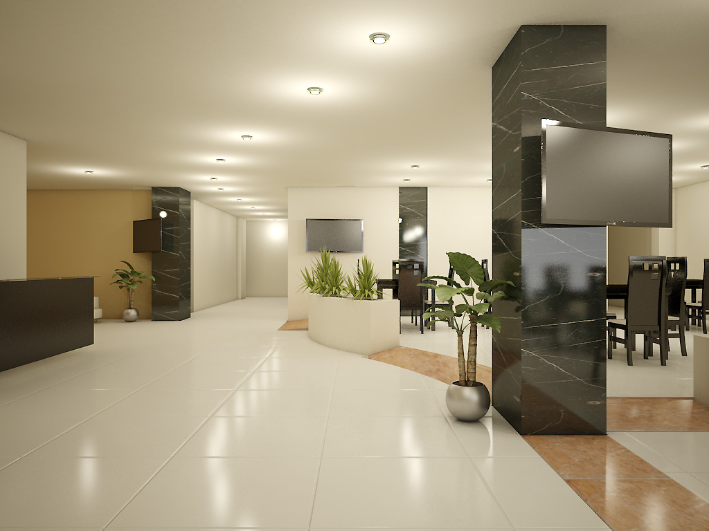

    Hola te comento que en interiores con luz artificial es recomendable usar luces fotométricas o luces de tipo Vray, pero de forma esférica, en el render que pongo solo use luces Vray esféricas debajo de los halógenos y un Vray light material para el halógeno.
