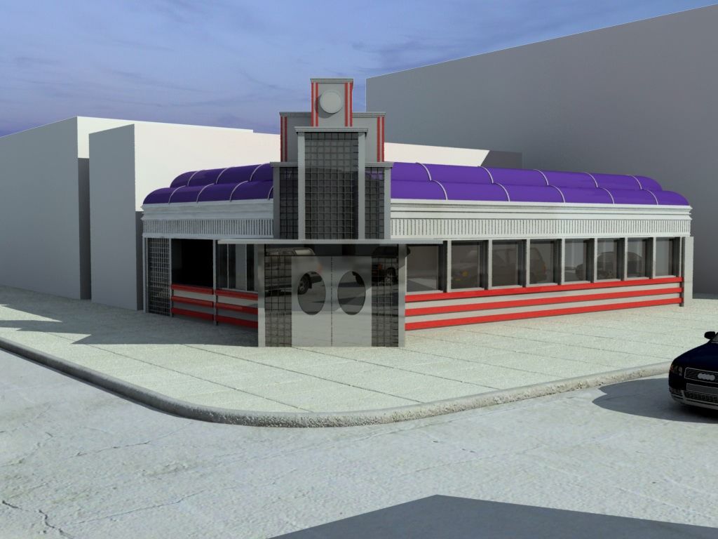

    Acero inoxidale en exterior Vray
    Hola, alguien que me ayude con esto que no doy con nada para que resulte. En la fotografía que publico, tengo que hacer todo ese supuesto metal gris de acero inoxidable. Busque por todos lados y no encuentro solución. Seguro que el problema está en el entorno. Tengo modelados bloques y puse foliage del 3ds Max, pero si bien parece que refleja, el problema es conseguir esos resaltes especulares bien brillantes y esa deformación de la reflexión típica del acero inoxidable.
    El material que tengo ahora es un vraymtl con reflexión y algo de Glossy.
    Hice pruebas con un HDRI en overwrite max reflection del Vray, pero no hay caso.
    El material highlightonly no funciona con max6.
    Si alguien ha hecho esto alguna vez, le agradecería la ayuda ya que debo entregar este trabajo cuanto antes. Muchas gracias.

    Y si en vez de usar un vraymtl, porque no pruebas con un material anisotrópico con mapa Vray en reflexión? Así puedes controlar el especular.
    ____________________________________________
    May 2002
    462
    En la página http://www.vocanson.com, hay texturas metálicas que te pueden servir para utilizarlo en el canal Diffuse y el Bump. Saludos.

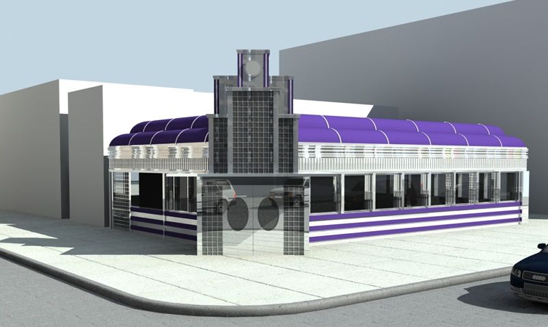

    Gracias chicos, lo resolví a medias poniendo un entorno modelado. Ahí va la imagen.
