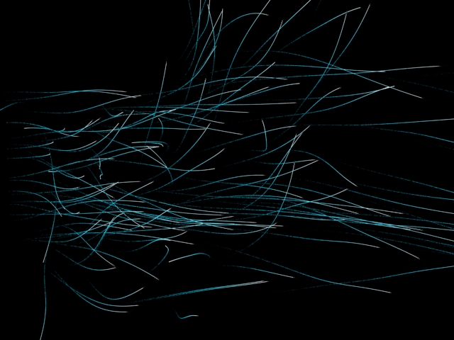

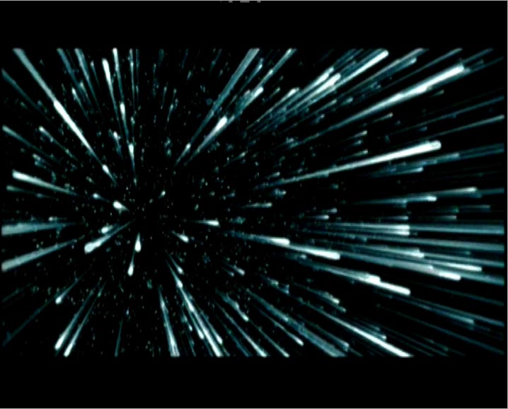

    Yo estoy metido en un trabajo parecido a lo que preguntaba anibalfe, pero no doy encontrado la forma correcta de llevarlo a cabo. Se trata de hacer algo muy parecido a lo de la imagen adjunta.
    En un principio había pensado hacerlo con secciones de cilindros instanciados como partículas en el Particle Flow, pero poco a poco me ido dado cuenta que eso no se puede hacer, entre otras cosas porque no encontré la forma de que estas seccionesno quedasen separadas entre ellas.
    ¿Se os ocurre algún método para llevar a cabo esto?

    Con cilindros instanciados en cada partícula tienes el efectos ese, usando un gradiente como mapa para ellos, Gagui. Tu de que te ríes, Caronte?

    En ese caso es posible que se pueda conseguir con cilindros Slime, pero la cosa se complica cuando los cables tienen que hacer movimientos como el que se muestra en la imagen adjunta.
    Lo de utilizar las secciones de cilindro era para cuando las partículas trazasen curvas, pero las pruebas que hice no funcionaron nada bien. En algunos casos las secciones quedan separadas entre sí y en otros se superponen.

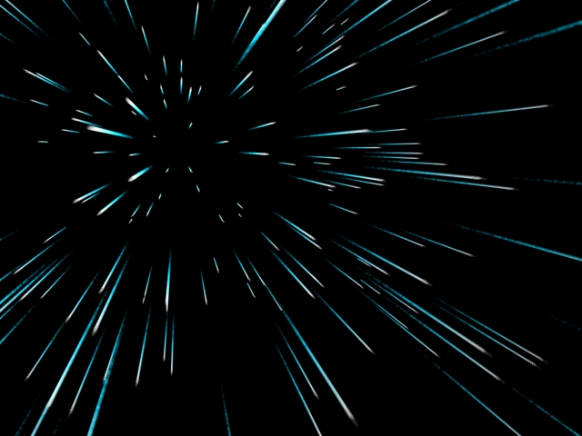

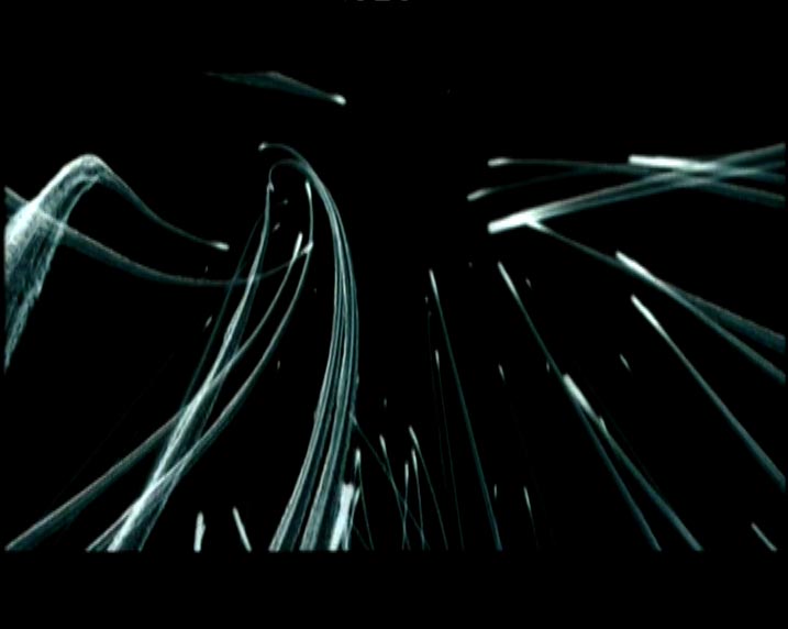

    Gagui, ¿no sería mejor poner un material particle age simplemente? Aquí pongo una muestra que acabo de hacer ahora mismo, se podrían mejorar, pero la idea es esta.

    Ah, que no se entiende? Pues me refería a que ya lo has dicho tu bien claro (por eso te citaba) lo que pasa muchas veces es que la gente intenta imitar lo que ve en lugar de dejar que la lógica o la física haga su trabajo, por ejemplo, en este caso, porque si a las partículas (puntos gordos, esferas, etc) les aplicas un buen Motion Blur, el resultado es que cada partícula se estira y difumina automáticamente.

    Me olvide de adjuntar la nueva imagen. Aquí la tenéis.

    Veis que las estelas son como tubos con un fallof? En el tubo de la esquina derecha superior se aprecia bien. De todas formas, ya he conseguido algo decente. Ya pondré alguna animación para que veáis como lo llevo.
    Al final he conseguido mejorar lo de las secciones de cilindro para que no se vean las uniones entre ellas. La verdad es que queda bastante bien.
    Aunque ya estoy por el buen camino acepto cualquier consejo que me podáis dar, que acabo de meterme en esto de las partículas y siempre es bueno aprender cosas de gente que controla de verdad.

    Pues sí, Caronte. Muchas veces las cosas son más fáciles de lo que parecen. Gagui: la imagen anterior se podía resolver con cilindros. Viendo esta, la manera más sencilla es utilizando particle spawning. (partículas que emiten partículas y adquiren menos velocidad que la madre). Saludos.
