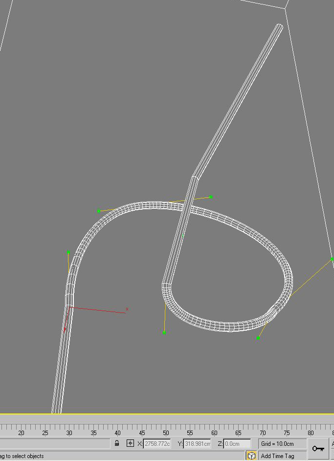

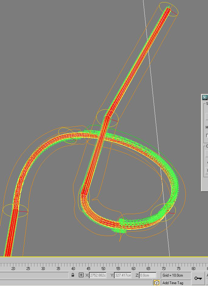

    Aquí van dos, la primera es la cabeza de la Spline, esto es una porcion de ella, lo que va enredado en el clavijero, en la otra imagen el cutre Spline mapping que hace el max, que por mucho que quiera es imposible de enderezar y conseguir algo decente.
    De todas formas, ya estoy viendo que la solución es ir cortando la Spline en el Unwrap y echarle paciencia, que coñazo.

    Ya estoy viendo que la solución es ir cortando la Spline en el Unwrap y echarle paciencia, que coñazo.
    O.
    Si puedes cambiar la distribución de la curva, es preferible que los vértices y los segmentos no sean de tipos tan distintos.
    Los tiradores Bézier tan largos provocan distorsiones. Prueba con una Spline en donde no haya segmentos rectos, y sus vértices sean solamente smooth.
    Incluso puede ayudar que los vértices estén espaciados más regularmente.
    ¿Podrías mostrar el resultado renderizado?

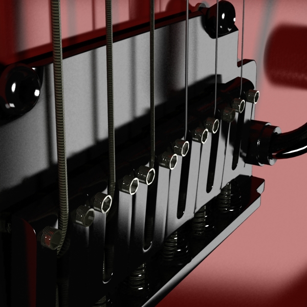

    Lo que quería hacer es texturizar una cuerda entrochada, aquí el resultado.

    En primer lugar muy amable por compartir tu trabajo. Te felicito, se ve muy real. Pero, tramposo, quería ver el error que querías resolver, o cómo lo hiciste.
