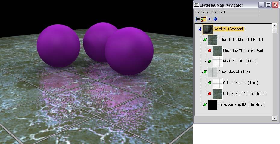

    Vaya yo pienso como, yo los suelos los hacia con un Flat Mirror de esos que en castellano no sé cómo se dirá, pero era para reflejar las cosas, puro y duro ¿no? Lo del RayTrace vale, pero creo que con eso sería suficiente para un suelo.

    Usar reflexión por RayTrace en un suelo es un poco disparate. Creo recordar que el max tenía diferentes cálculos de reflexión.
    No sé dónde encontrarás el disparate. El cálculo de RayTrace es más exacto que un Flat Mirror. El RayTrace tiene mejor cálculo y se puede ajustar mejor si lo sabes ajustar. El problema es quizás que tenga demasiados parámetros y es por eso que lo encuentran un poco complicado, pero definitivamente la calidad es mejor, por supuesto a coste de mayor tiempo de render. Incluso, si no se desea usar el material standard con un RayTrace en reflexión, directamente usando el material RayTrace es más exacto.
    El Flat Mirror es la manera más básica y antigua de generar superficies reflectivas.
    Los mapas de Bump, reaccionan mejor con RayTrace que con otro tipo de cálculo de reflexión o refracción.
    Hay formas de acelerar también el RayTrace en el render. Pero es el más exacto y que da mejor calidad.
    En todo caso si es un disparate, danos una mejor opción. Saludos.
